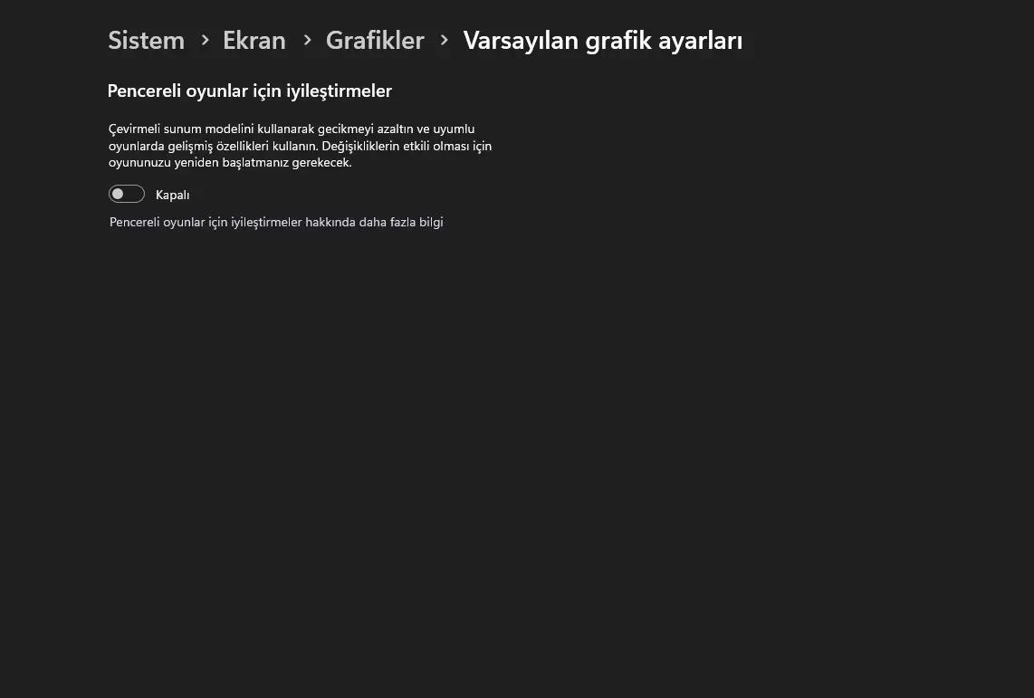

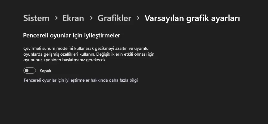

Arkadaşlar merhaba, bir süredir tam ekrandan çıkınca mavi ekran alıyorum. Her zaman olmasa da 10 çıkmada bir kesin oluyor. Ekran kartı driver silip tekrar yükledim fakat işe yaramadı. Minidump dosyamı paylaşıyorum.
Dosya.
Donanım Hızlandırmalı GPU Zamanlama'yı kapatıp dene istersen.

Ayarlarda karşıma çıkmıyor. Kapalı galiba.
