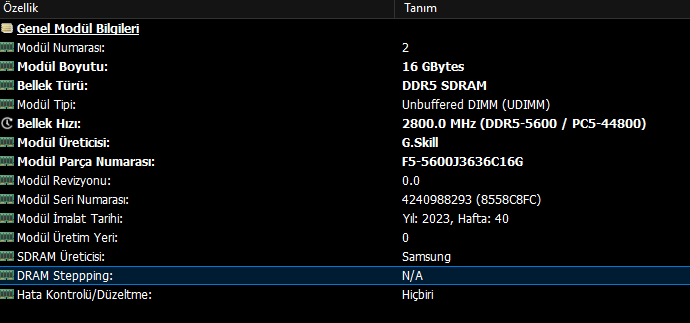

ZenTimings'ten Die bilgisini iletin elinizdeki modülün, ancak o şekilde görüş bildirilebilir. @monsterx Programdan Tools kısmından DIMM telemetrisini iletmeniz kafi.
@Ayhan Dönmez hocam öncelikle cevabınız için teşekkür ederim, tabii ki ileteyim.
    6,9 KB · Görüntüleme: 47
Die bilgisi tam olarak görünmüyor, HWiNFO'dan da bir bakın. Eğer B-Die ise aynı mantıkta 6000 CL36-36-36 bir modül alıp sorunsuz kullanabilirsin. Marka model burada fark etmeyecektir, içindeki çip önemli. BIOS olarak güncel kalmakta fayda var.
Evet, işleri zora sokuyor. En azından Samsung olduğu netleşti, aynı çip dahilinde sorun yaşayacağını sanmıyorum. 6000 CL36-36-36 bir modül ile kombineleyip deneyin. Problem olursa da manuel ayar ile çözülecektir.
