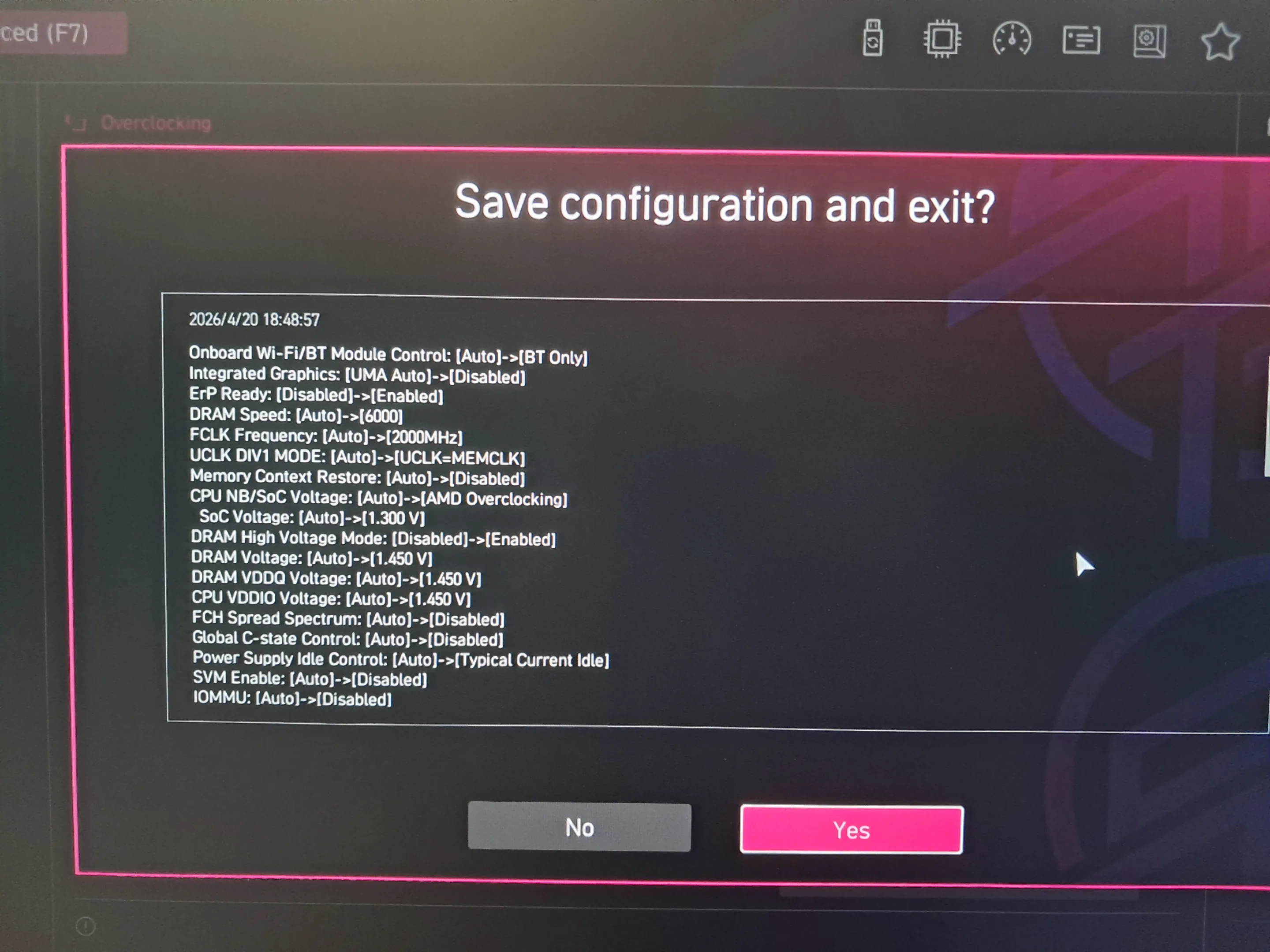

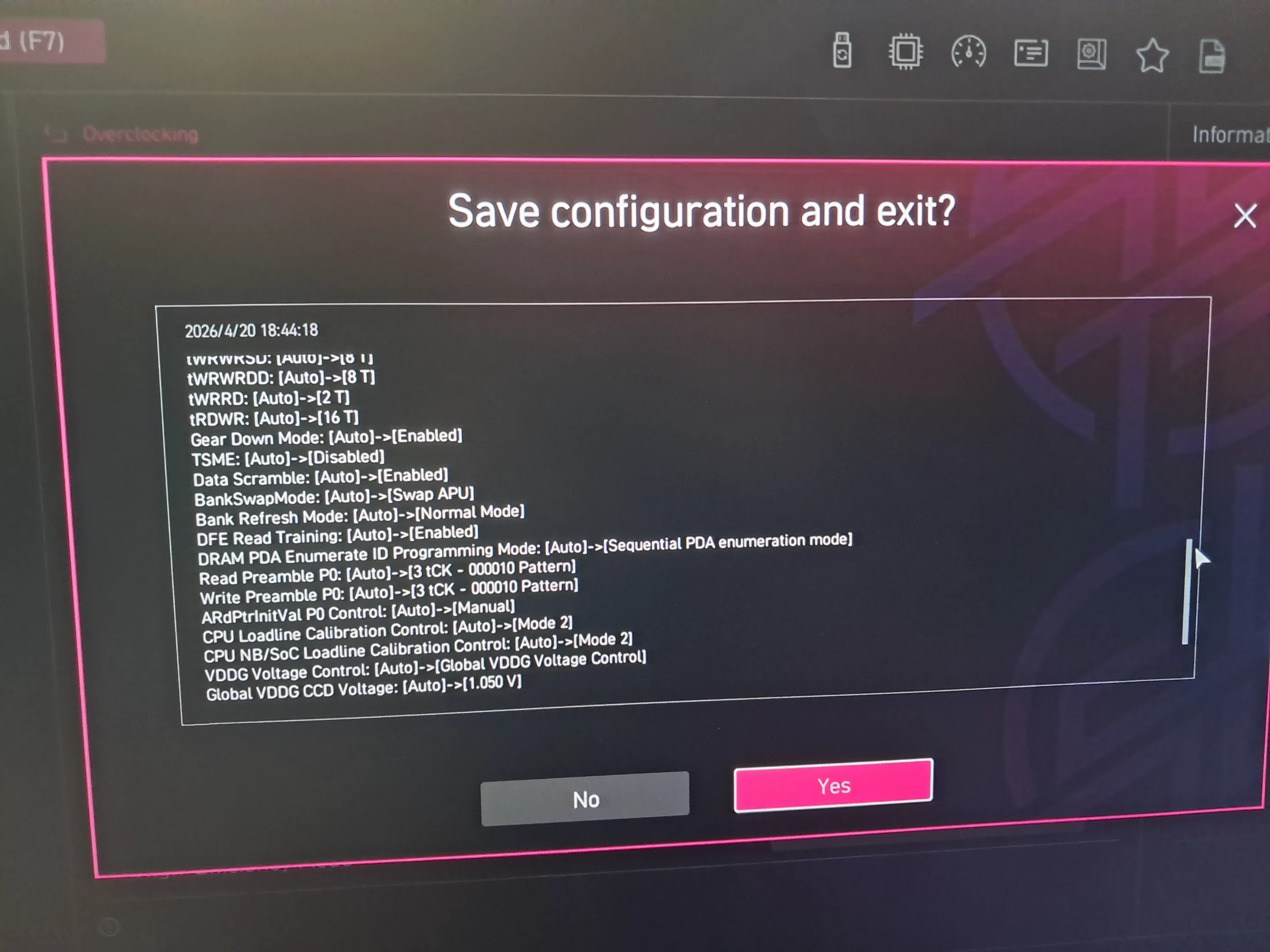

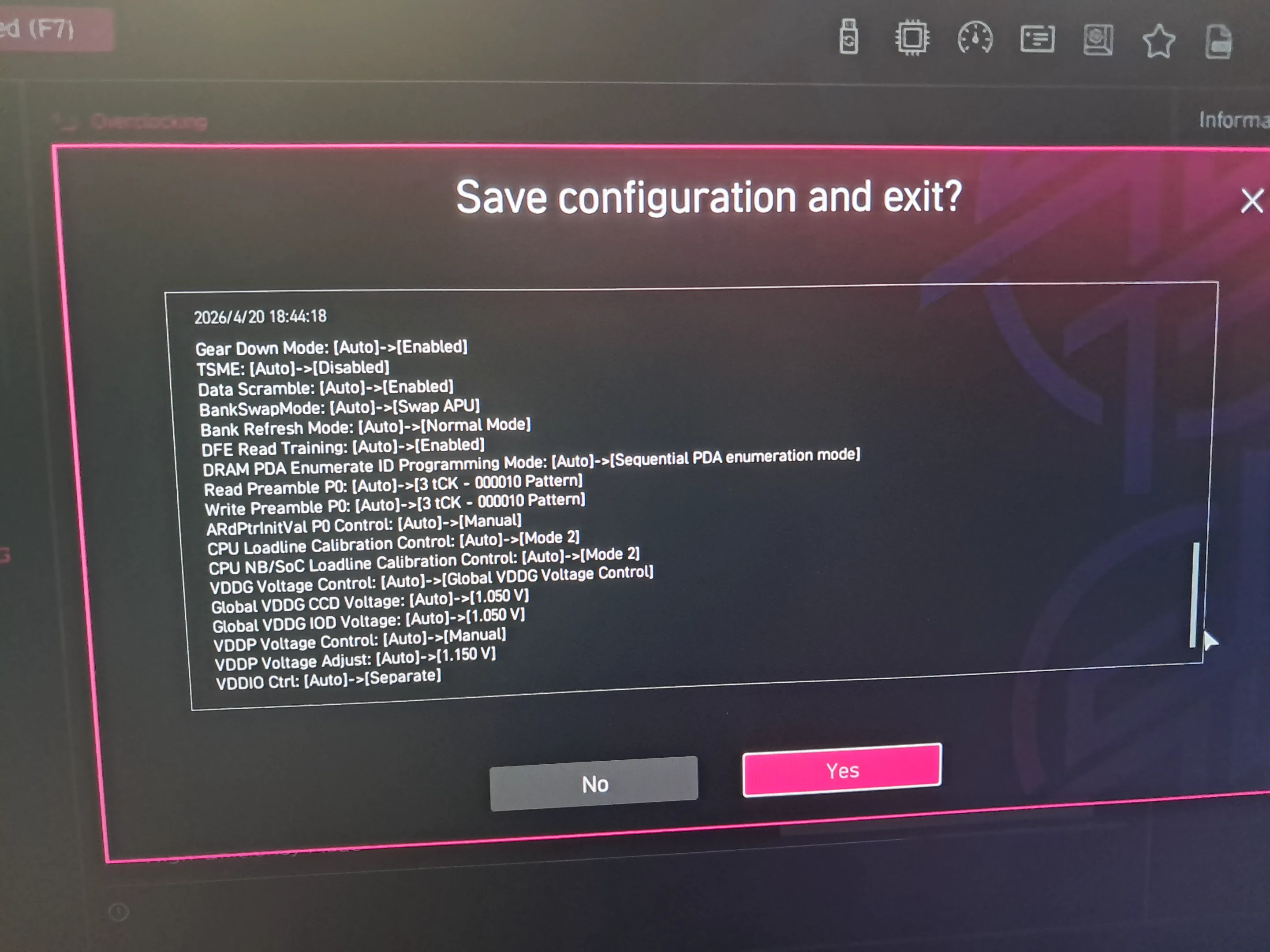

Profili tekrardan eksiksiz yapip dediginiz ayarlari yaptim. Fakat artik Memory Try It! kisminda ilk basta dediginiz ayar cikmiyor bunlar cikiyor sadece. DRAM SPEED kismi 6000'de fakat pc acilirken 3600'de baslatiyor.
Normal, 4 DIMM ciddiyetini anlamış oldunuz. :) Memory Try It ve EXPO/XMP kısımları Manuel kalsın. Tek tek elle girin, örneğin DRAM Speed 6000 MHz seçin. Oradan FCLK 2000, UCLK=MCLK şeklinde devam edin. 3600 MT/s açıyorsa geçmiş olsun, demek lazım.
Bana özet ekranı iletmediniz bir de, kontrol sağlamam mümkün değil. Her defasında iletmeniz lazım, birebir aynı ayarlar olsa dahi. Mesela şu anda Boot etmemiş ya da 3600 MT/s etmiş, tıpkı 4800 MT/s edeceği gibi. Mantık aynı, Boot etmiyor 4 DIMM 6000 1:1 profili yani. Boot etmemesi ile aynı bu durum.
Birkaç kısım gözden kaçmış olabilir, bu saatten sonra her şeyi Manuel gireceksiniz dediğim şekilde. Try It ya da EXPO Auto ya da kapalı kalsın.

O zaman ben tekrar Clear CMOS yapip ileteyim ozetleri aklimdan cikmis o olay.

Bir önceki mesajda anlattığım gibi Manuel girin hepsini, Try It kısmı da olmasın. 4 DIMM'e göre veriyor artık o kısmı. İşimize yaramayacaktır. DRAM Speed 6000 MHz, UCLK=MCLK, FCLK=2000 şeklinde devam edin, diğer voltaj ve Timing dahil olmak üzere.
1.3 VSOC, 1.15 VDDP, 1.45 VDD-VDDQ-VDDIO eğer 2-3-1 Nitro 6000 1:1 kotarmazsa, bu işten vazgeçin. Modüller boşta kalacak, benim elimde olsa 6600 CL24 1.95 açıyorum. :) 1.4V 6400 CL30, çok başarılı.

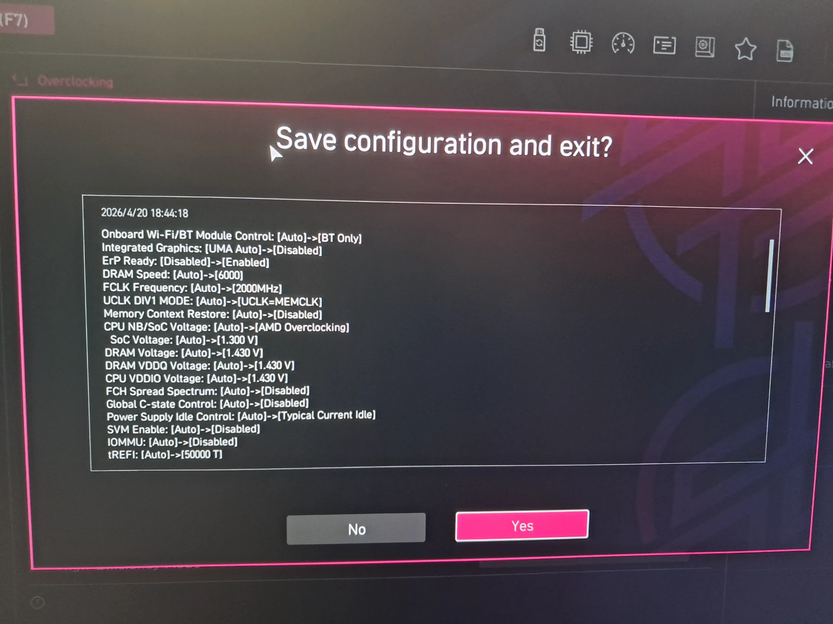

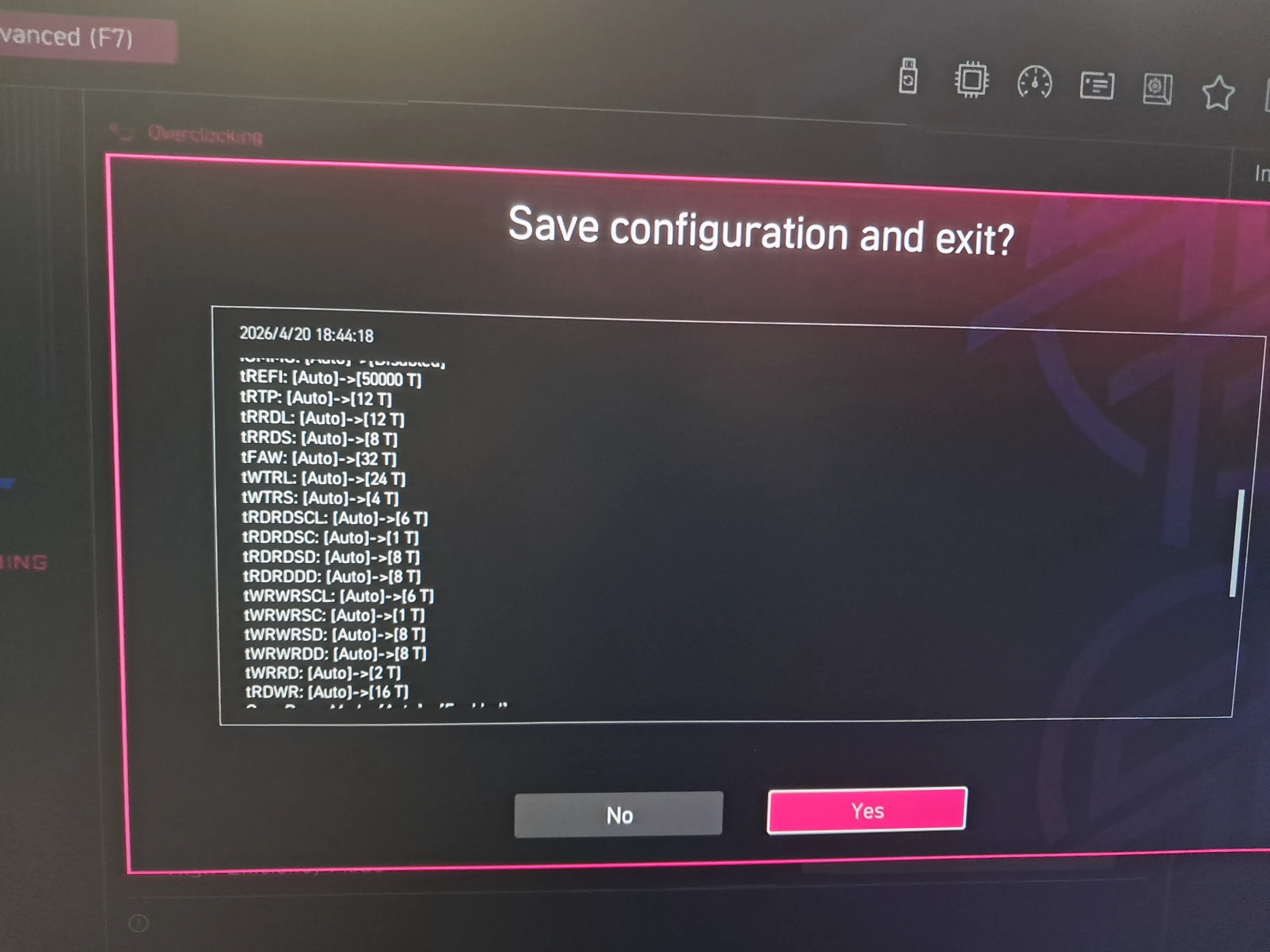

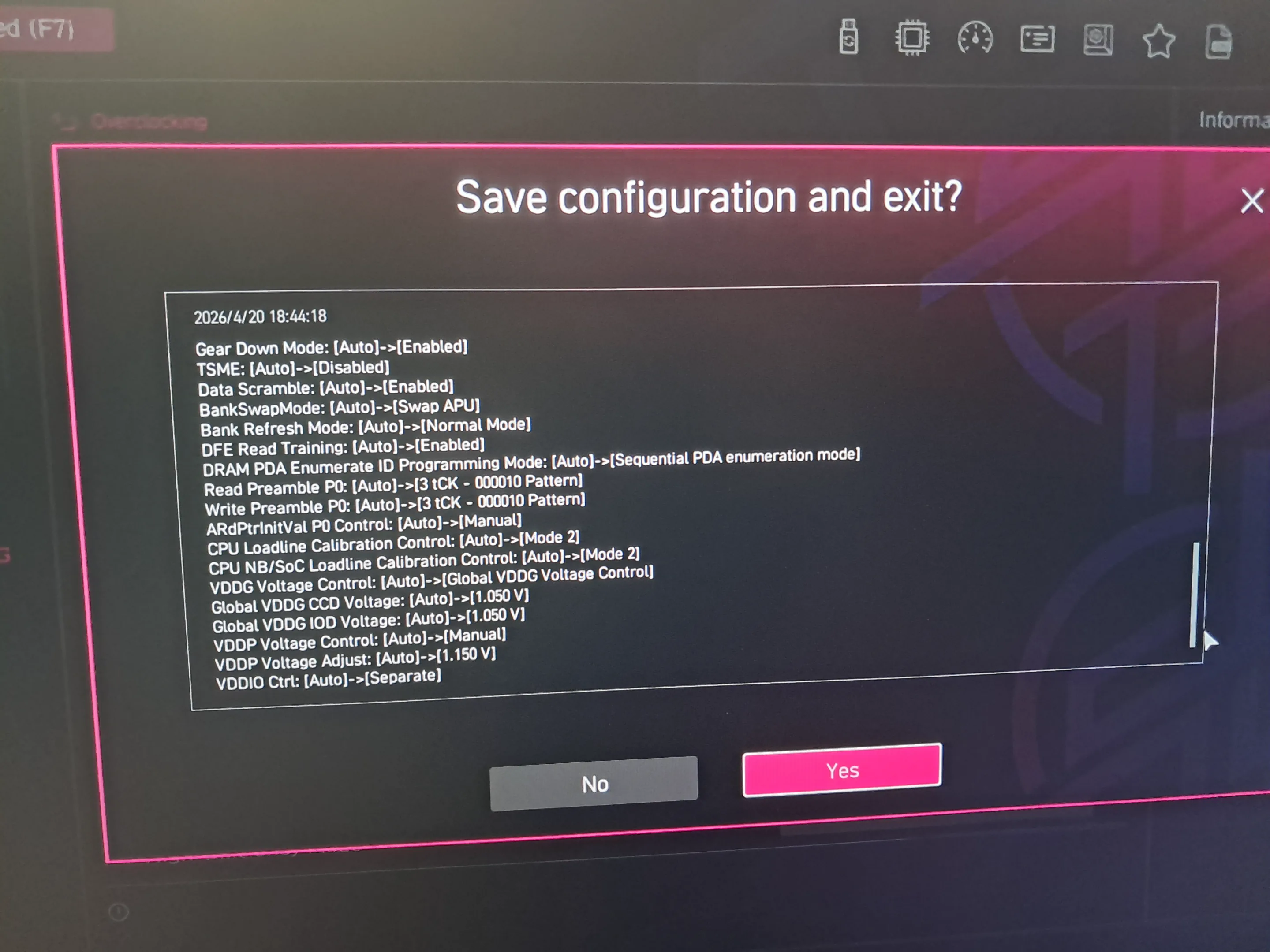

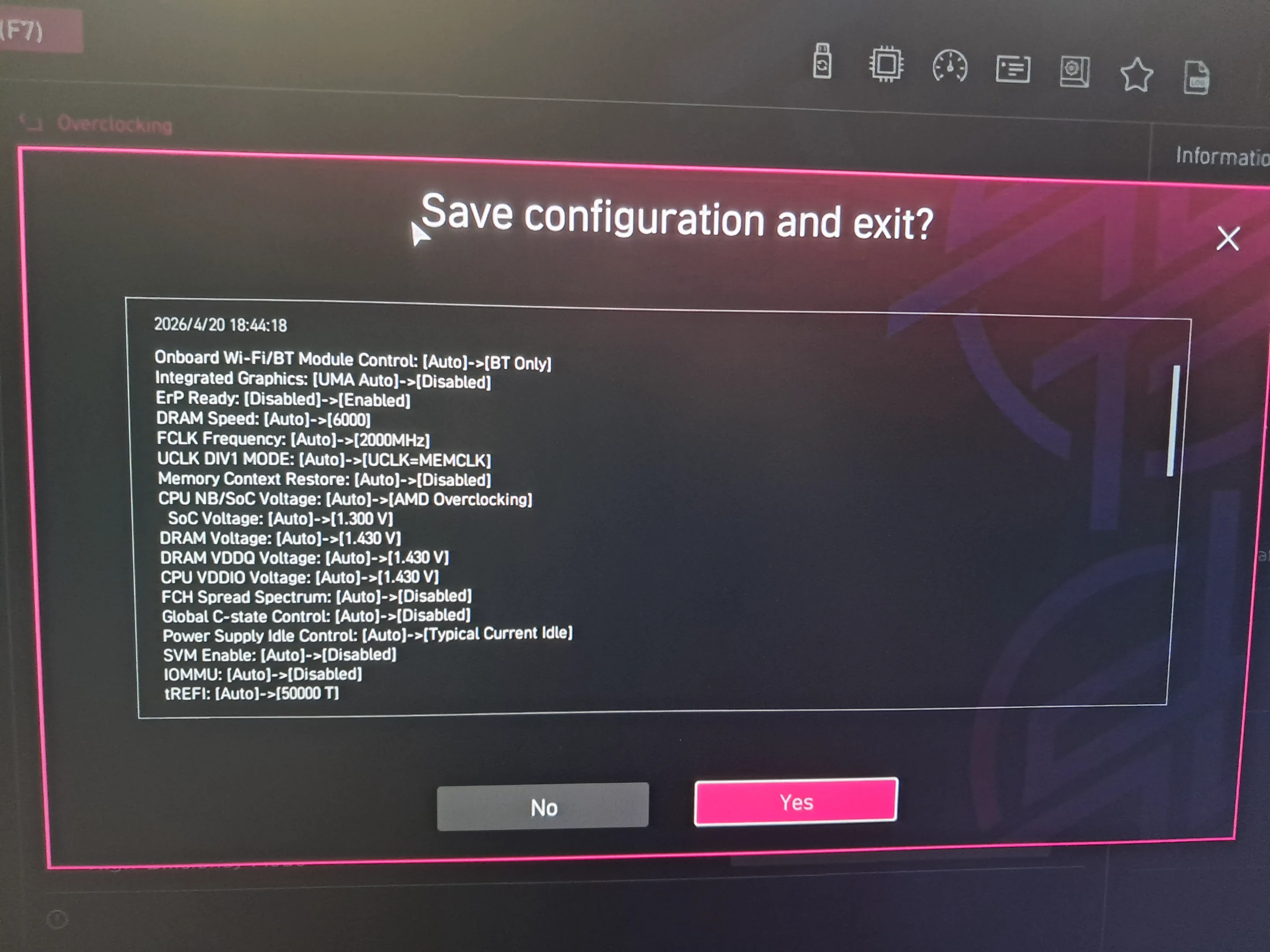

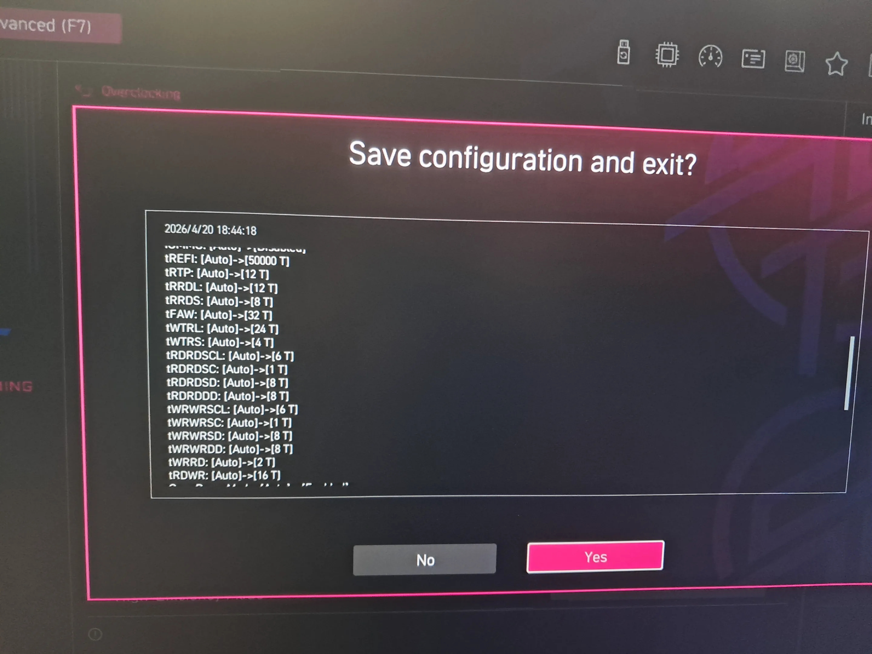

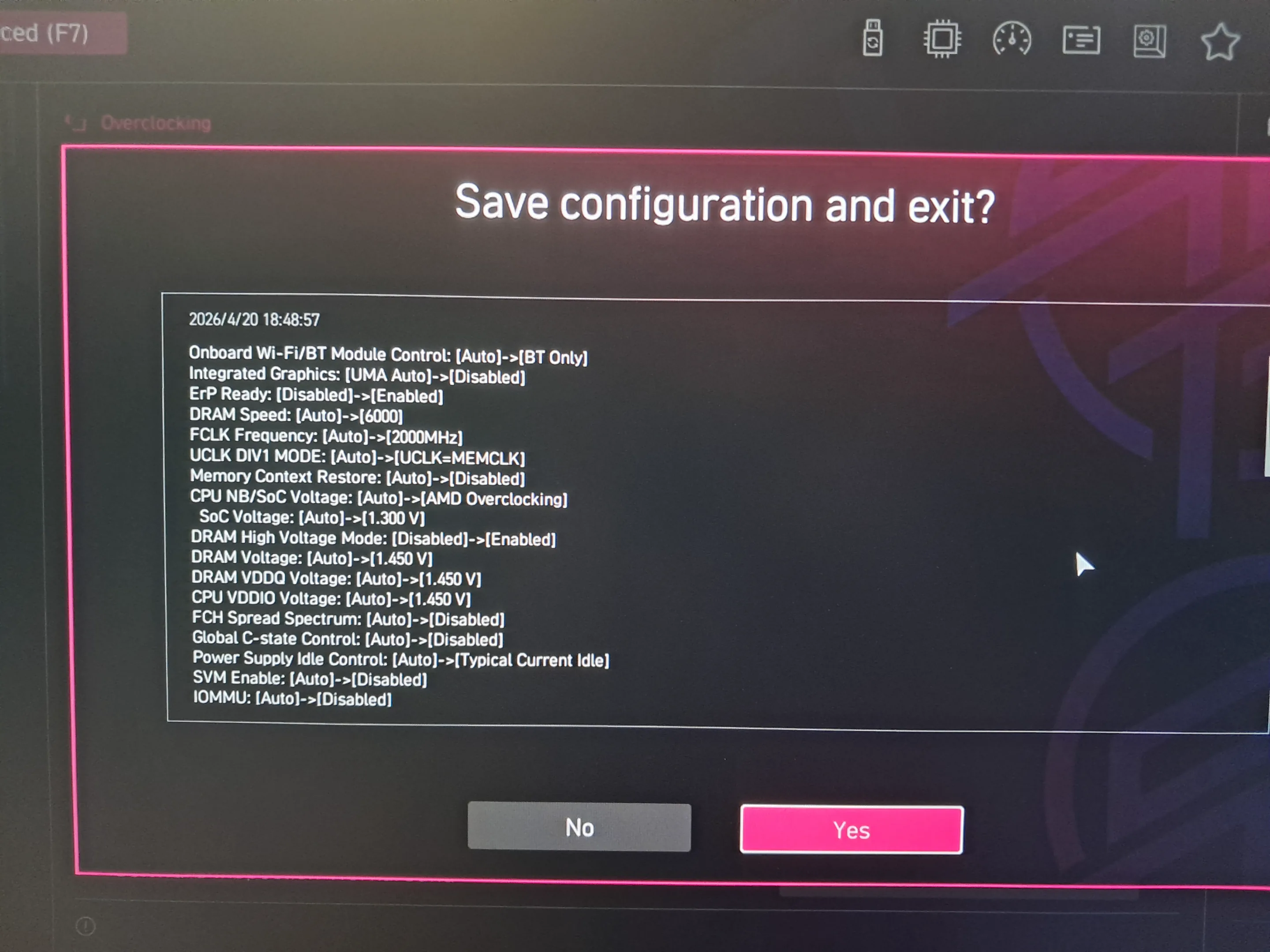

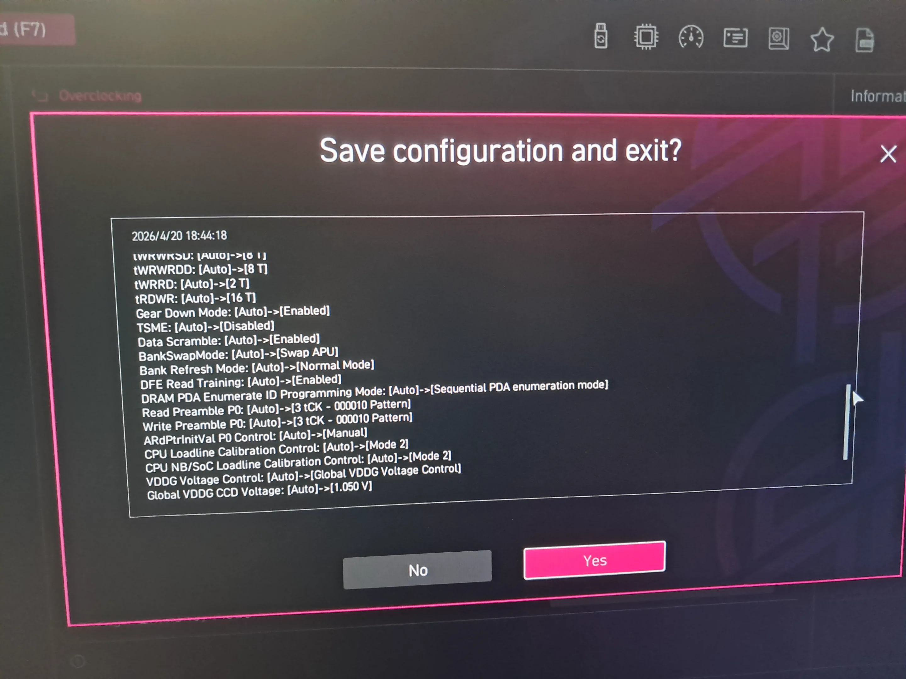

Ayarlar su sekilde gozukuyor. 4 DIMM icin dediginiz voltage'lar 1.45 degil max 1.43 oldu. Henuz bootlamadim sizi bekliyorum.
    227,9 KB · Görüntüleme: 17
    178,3 KB · Görüntüleme: 16
    225,1 KB · Görüntüleme: 15
    206,6 KB · Görüntüleme: 22

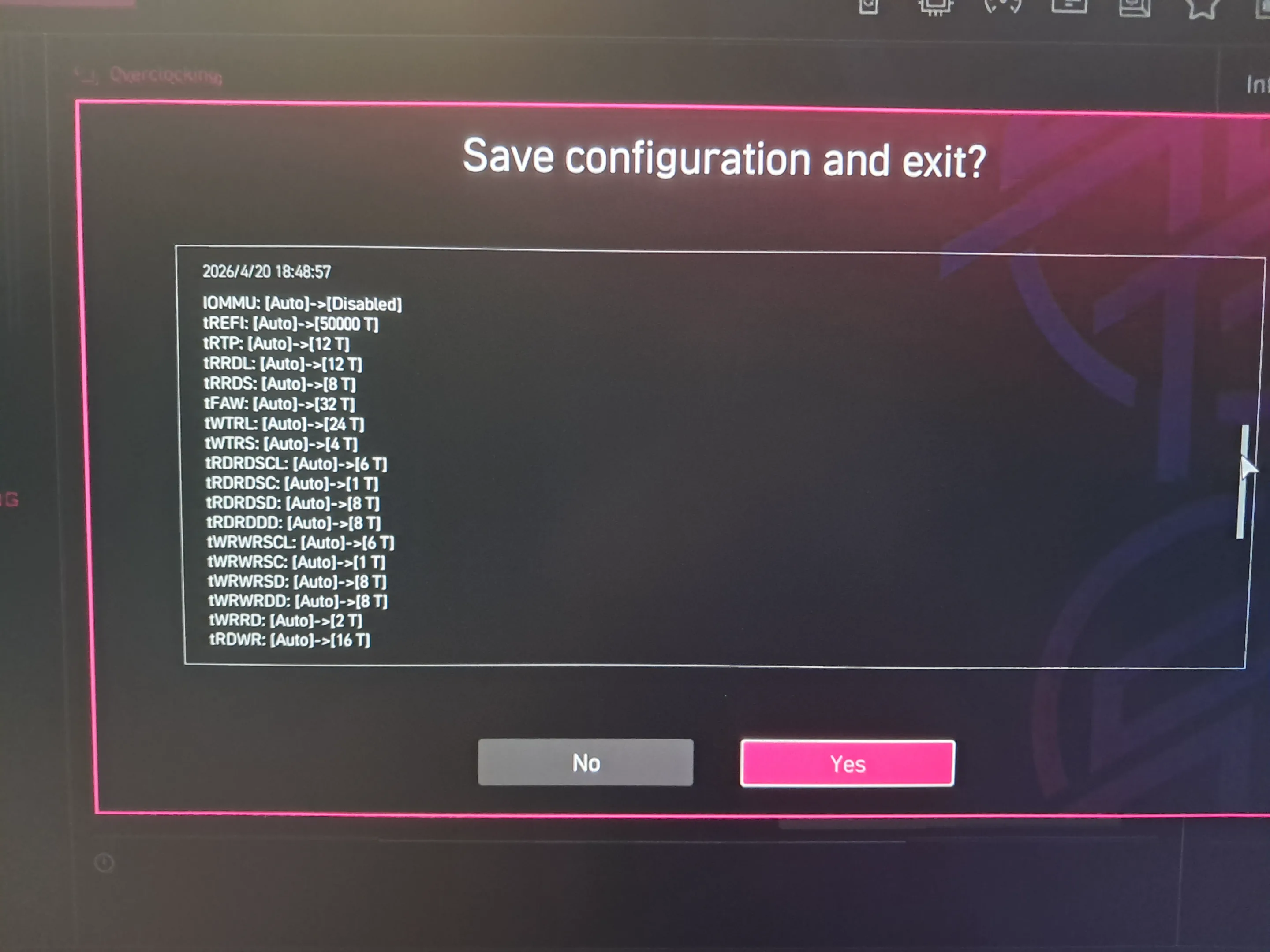

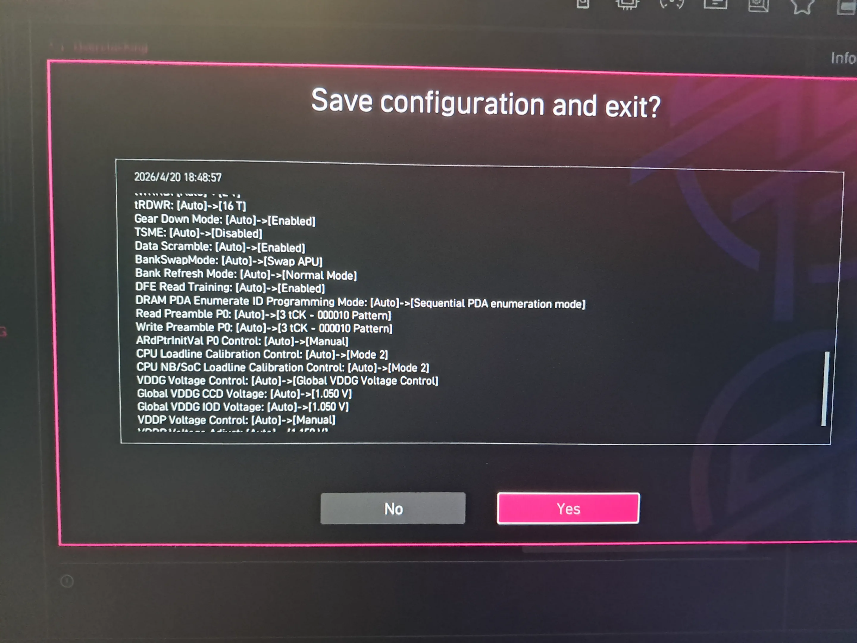

@shiiw High Voltage Mod aktif edin, sonrasında 3 voltajı da 1.45 girin. VDD-VDDQ-VDDIO, üçü de 1.45 olacak.

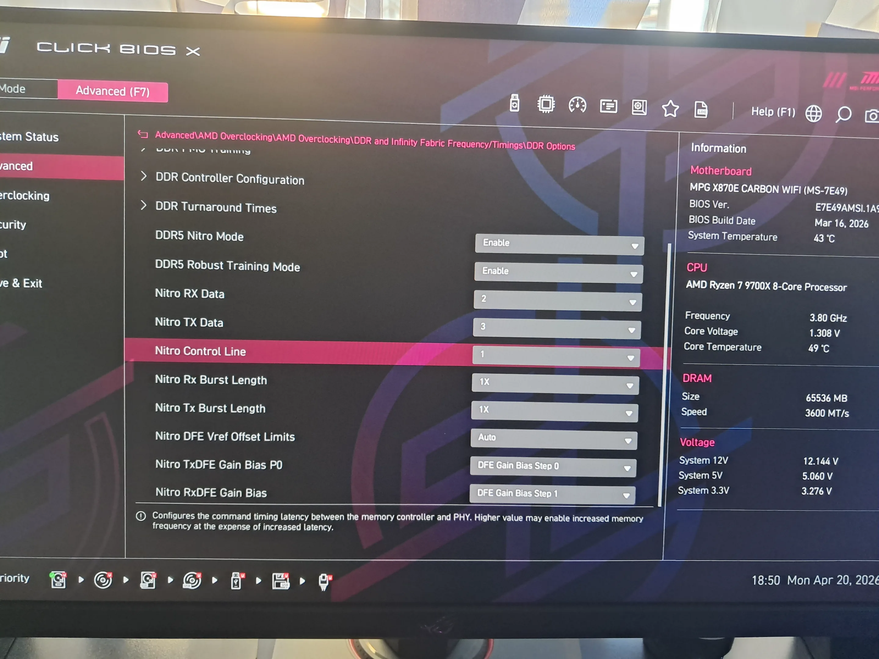

@shiiw Nitro menüsünü görsel iletir misiniz şu anda, özet ekranı görünmüyor.

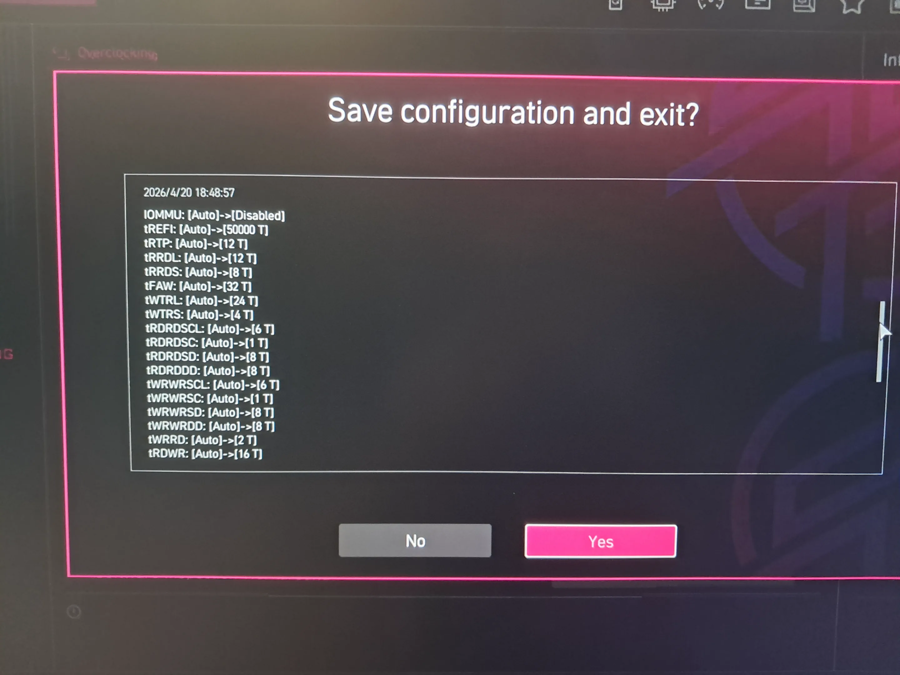

    228 KB · Görüntüleme: 20

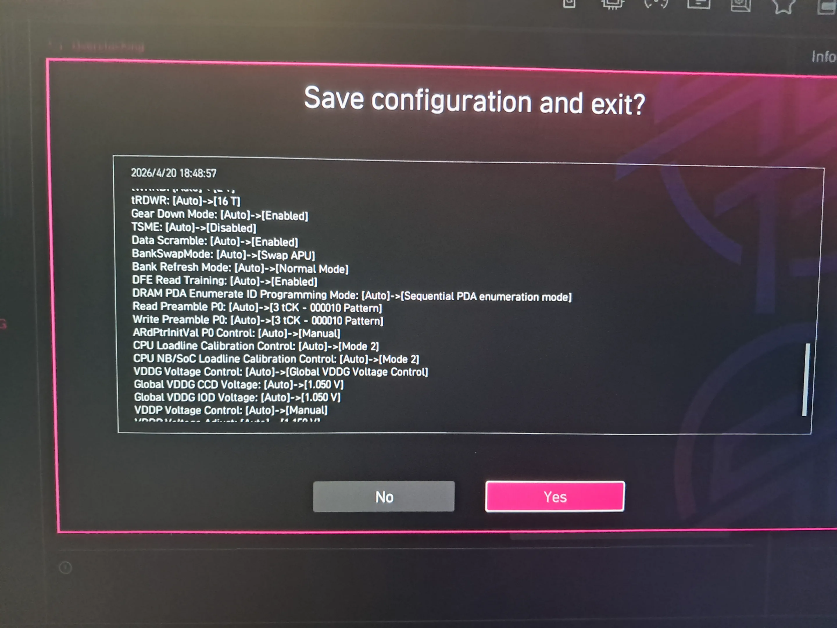

    143,6 KB · Görüntüleme: 18

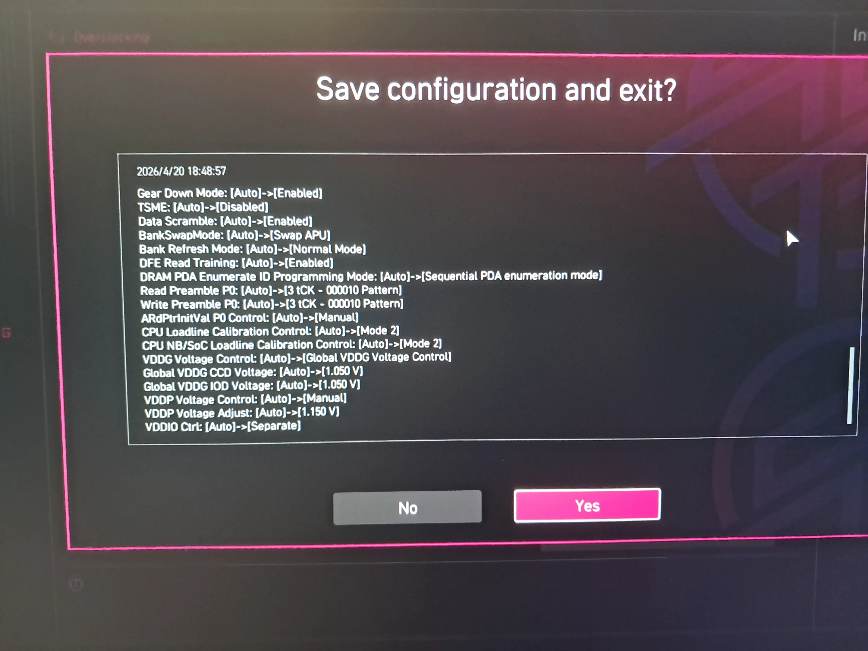

    233,6 KB · Görüntüleme: 19
    218,2 KB · Görüntüleme: 21

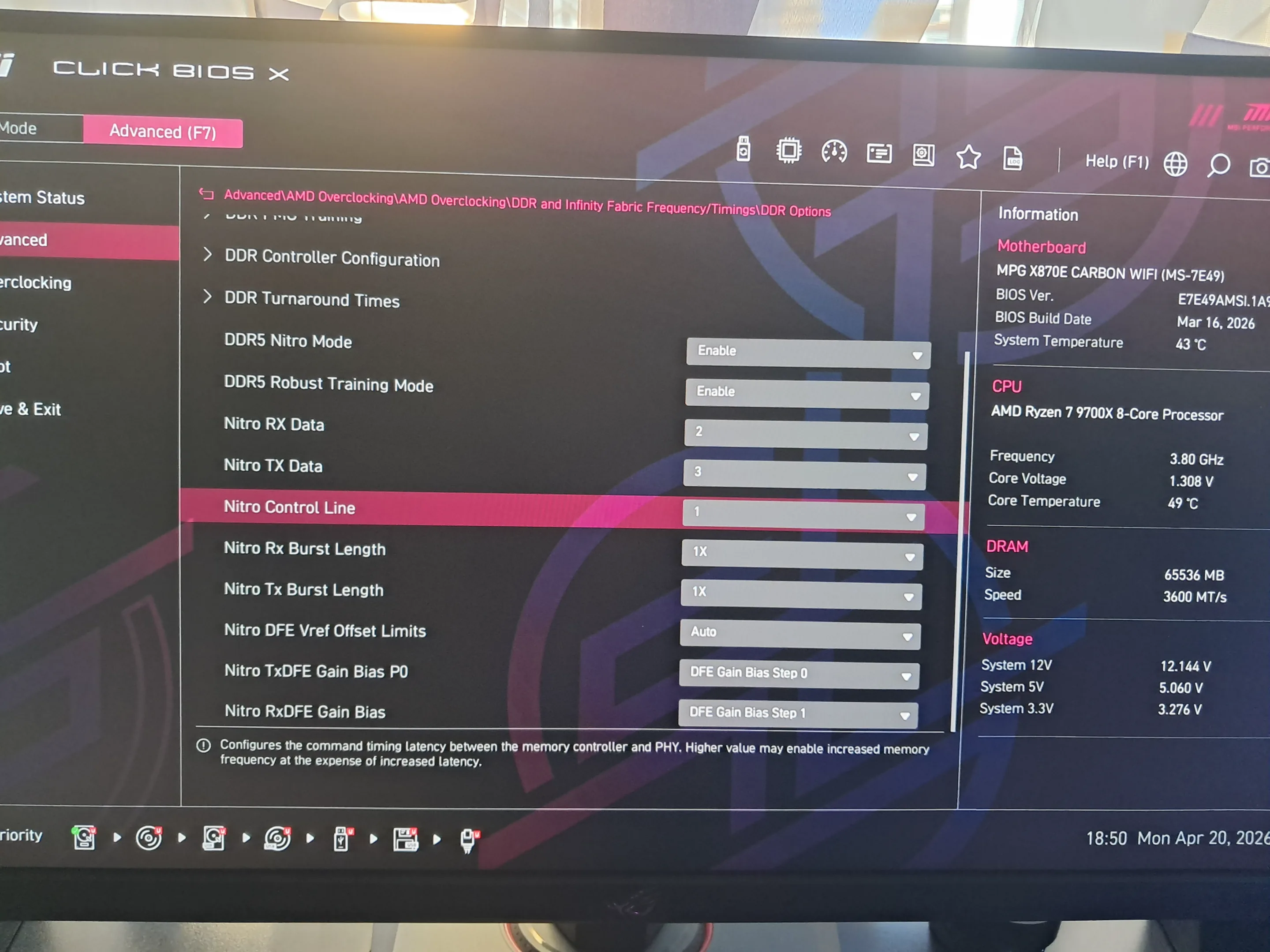

    244,7 KB · Görüntüleme: 20

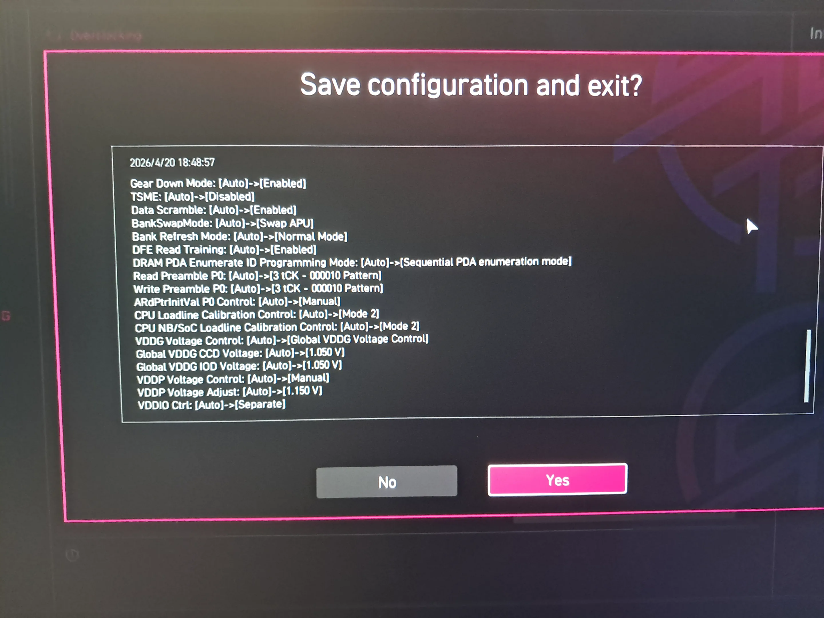

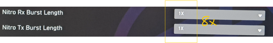

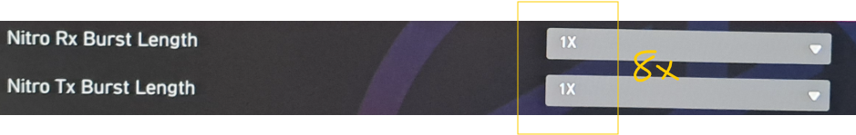

Hata göremedim, yine Boot etmezse şu kısım 8x kalacak. Son kez öyle denersin. Bu ayarlar doğru, böyle uygulanacak 4 DIMM için.
Eki Görüntüle 242342

Maalesef 8X'e de alsam 3600mhz bootladi her seferinde. Eger ilerde guzel bir silikon tutturabilirsem tekrar deneyecegim, tesekkurler.
