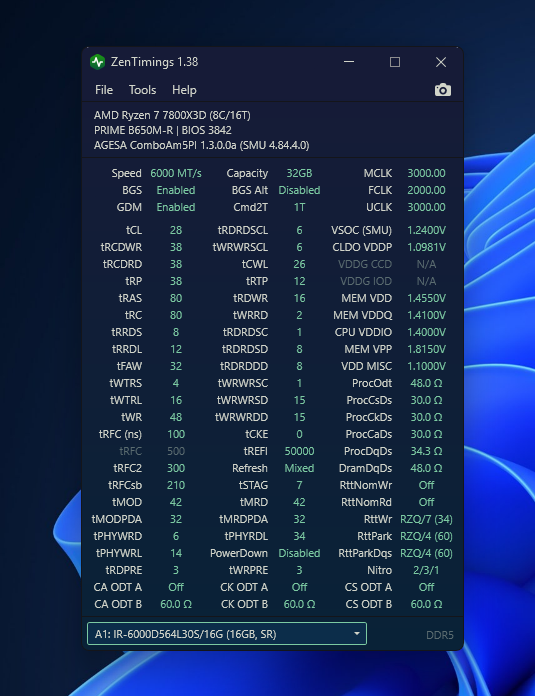

Hocam merhaba, RAM'lerim Goodram 2x16 6000 MHz CL30 SR fakat A-M ne olduğunu bilmiyordum, HWiNFO'da yazmıyor çünkü. Sizin rehberinize denk geldim, önce H die için verdiğiniz ayarları uyguladım, boot etmedi. Daha sonra M die SR için verdiğiniz ayarlarda boot etti sistem. Şu anda girili ayarlarda bir değişiklik vs. gerekiyor mu diye tavsiyenizi almak istedim. Anakartım B650MR, işlemcim 7800X3D.
PBO Auto'da, ona dokunmadım.
@Ayhan Dönmez.
Hocam merhaba RAM'lerim Goodram 2x16 6000MHz CL30 SR fakat a-m ne olduğunu bilmiyordum HWiNFO'da yazmıyor çünkü. Sizin rehberinize denk geldim önce h die için verdiğiniz ayarları uyguladım boot etmedi daha sonra m die sr için verdiğiniz ayarlarda boot etti sistem. Şu anda girili ayarlarda bir değişiklik vs gerekiyor mu diye tavsiyenizi almak istedim. Anakartım B650mr işlemcim 7800X3D.
PBO Auto'da ona dokunmadım. Nitro ayarlarıda 8x-8x 2-3-1
M-die denk gelmiş, aktif soğutma aktif mi?
Rehber: AM5 sistemde DDR5 RAM'lere timing ayarı: Hynix a-die ve h-die 6000 MT/s tuning rehberi | Techolay Sosyal Rehber: AM5 sistemde DDR5 RAM'lere timing ayarı: Hynix A-Die ve H-Die 6000 MT/s tuning rehberi
Rehber konuyu takip edin, kurmanız gereken programlar var. ZenTimings ile başlayın. FACEIT varsa kaldırmanız gerekli.
ZenTimings kurulu zaten stabilite test etmeye başlayacağım şimdi başka bir ayar gerekmiyorsa.
Hayır aktif soğutma yok.
Tam emin olamamıştım çünkü cl32 timinglerle trf1 420 kullanıyordum daha önce.
Bazı M-die'lar 140 ns sınırdan verebiliyor, 420 kullanabilirsin NORM mode iken. Mixed iken 100-70 ns açıyorsa A-die olması imkansız.

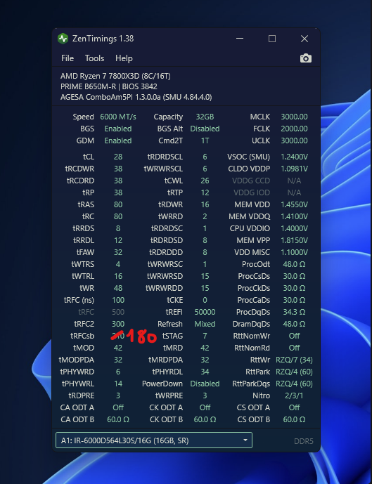

@user44 SB 180 Boot ediyor mu? 180 açıyorsa A-die olma ihtimali sıfır. %0.01 bile değil yani.
Deneyeyim hemen.

180 açtı mixed moddayım şu an.
