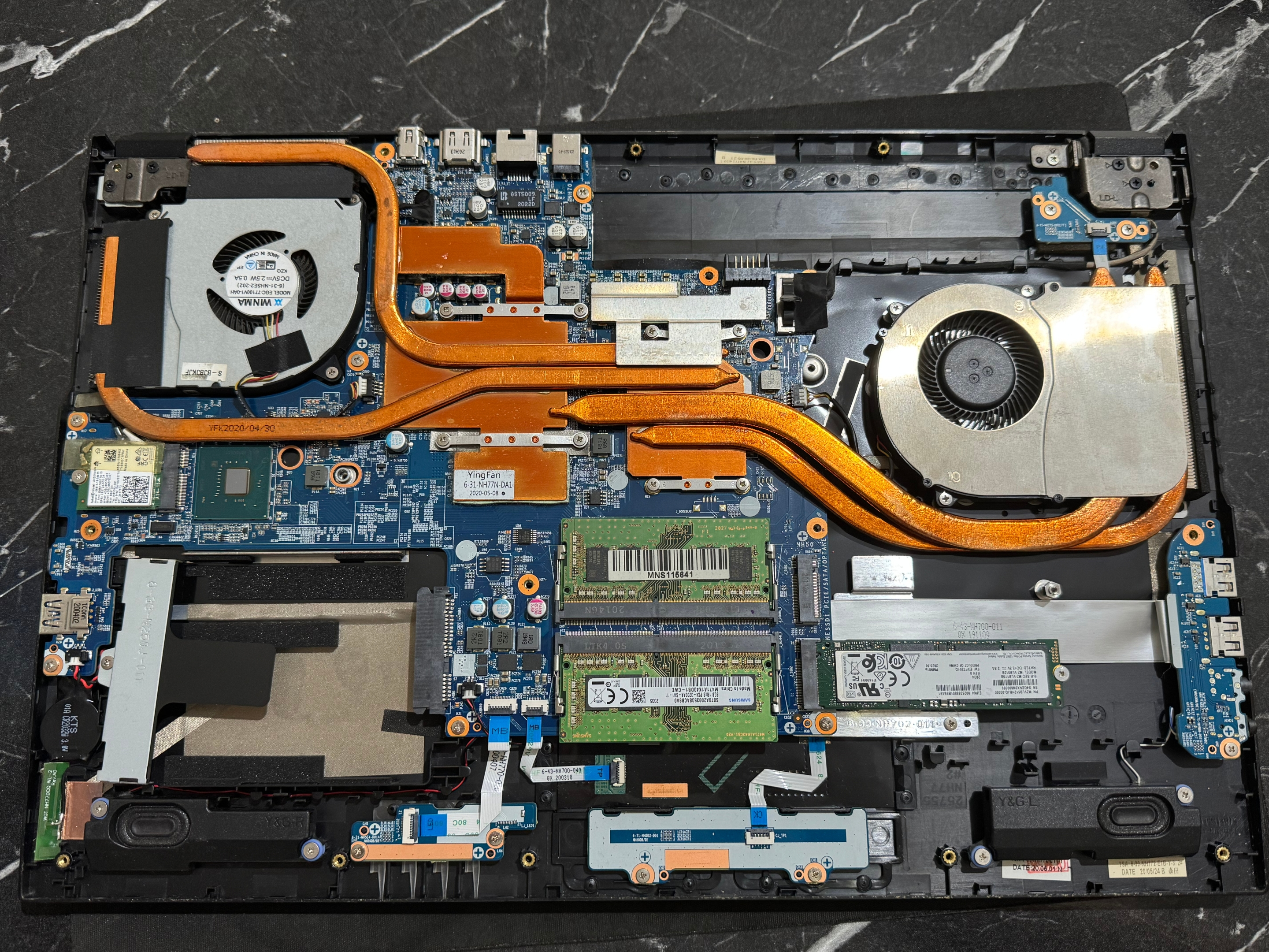

Daha önce bu sorun için konu açmıştım, bugün yerel bilgisayarcıya gittiğimde sesi dinledi ve fan değişimi gerektiğini söyledi. Monster Teknik Servis fan başı ₺750 fiyat çekti aslında çok uygun fakat gönderecek vaktim ve imkanım yok (özel sebepler), bir ihtimalle gönderirim fakat benim bu konuyu açma sebebim bilgi almak. Neyse, bugün arka kapağı açtım ve fotoğrafladım.
Ses görsele göre sağdaki (WINMA etiketi olmayan) fandan geliyor. İnternette benzer modellerin değişimine baktım fakat altından tecrübesiz bir kullanıcı kalkabilir mi bilemedim. Bir de sanırım fan değişimi sırasında zorunlu olarak termal macun değişimi de olması lazım. Ayrıca bilgisayarcı "bu modellerde BIOS pili kronik sorun, onu da değiştir kafan rahat olsun" dedi, onu da değişeyim diyorum.

  4. Aşağıdaki görsele göre BIOS pili, fan(CPU/GPU fanı hangisi?), CPU, GPU, RAM, SSD slotları gibi teknik parçaların hangisi nerede bunları da işaretlerseniz çok iyi olur. Aslında biliyorum ama tam detaylı öğrenmek istiyorum. Videolar falan izledim fakat bu işin kritik noktaları neler öğrenmek istiyorum.
Bir de internette pek fazla bu model içini paylaşan görmedim, sorun yaşayan arkadaşlar için yardımcı olur umarım. İyi Sosyaller cümleten.
Fan değişimi için fanın etrafında gözüken 3-4 vidayı sökmek ve kablosunu yavaşça anakarttan çıkartmak yeterli.
BIOS pili gördüğüm kadarıysa sol atta yer alan yuvarlak yer. Bunu basitçe çıkartabilirsin üstünde yazan bilgilere göre yenisini alıp yeri takacaksın sadece.

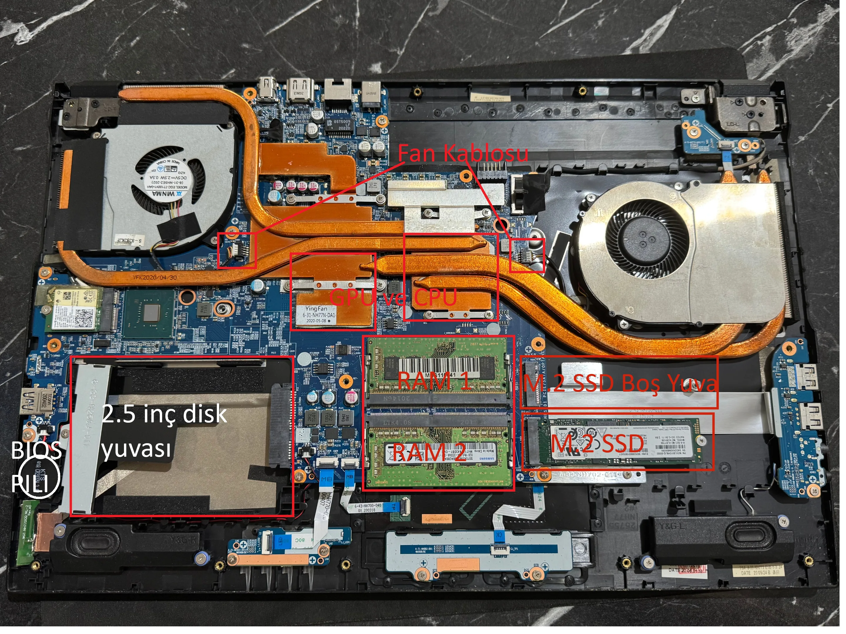

Gördüğüm kadarıyla parçaların yerini işaretlemeye çalıştım.
CPU ve GPU yerlerini işaretledim ancak hangisi hangisi bilemiyorum.

@Alperen Arslan hocam öncelikle elinize emeğinize sağlık, teşekkür ederim. Tam tahmin ettiğim gibi işaretlemişsiniz, tekrardan emeğinize sağlık. Ben de hangisi CPU hangisi GPU bilmiyorum, Youtube'de falan farklı modellerin videolarını baktım fakat yine de anlayamadım hangisi CPU hangisi GPU. Aşağıdaki fotodan anlayabilirseniz hocam hangisi CPU hangisi GPU anlamış olurum fakat zaten benim yapacağım işlemler için bunu bilmeme gerek yok sanırım. Ben fan değişimi sırasında termal macunları zorunlu değişmek zorundayım diye düşünmüştüm.
@Alperen Arslan hocam peki o fanı ben nasıl bulacağım, diğer fanın kodu var fakat bunun yok. Bilginiz var mı?
Genel temizlik amacıyla açınca termal macun da bir süredir değiştirilmediyse yenilenir ama yapmak zorunlu diye bir şey yok. Senin için hangisinin CPU hangisinin GPU olduğunun bir önemi yok. Macunu değiştireceksen ikisininkini de değiştirsin zaten. Fanın kodu muhtemelen üzerinde yazar. Sol taraftaki fan gibi sağ taraftakinin de bir yerinde yazıyordur, tahminimce yazan yer altta kalmıştır. Fanı sökünce görürsün.

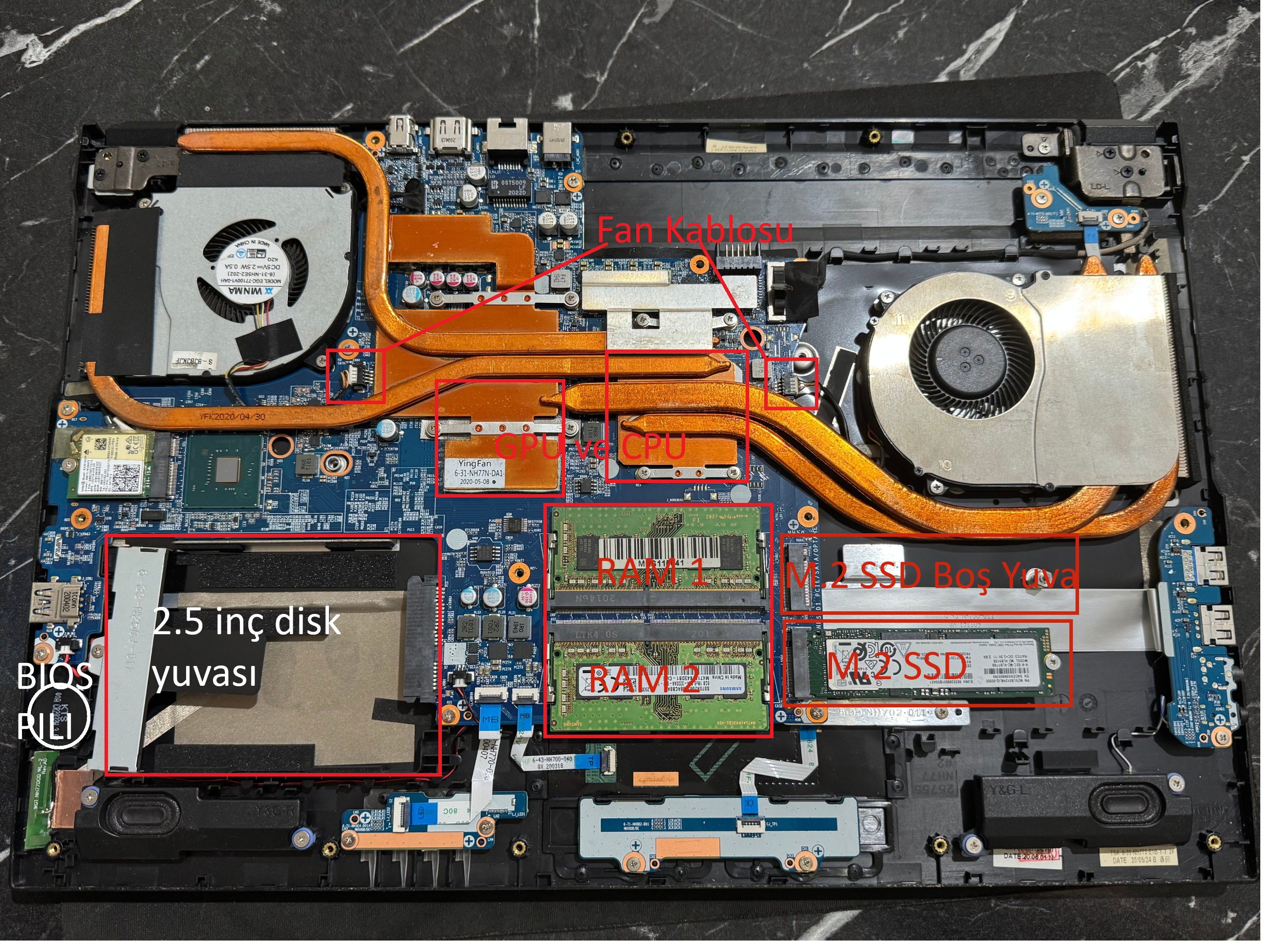

Az sonra fotoğrafı indirip işaretleyerek tekrar yüklemeye çalışacağım.
Eki Görüntüle 145073
