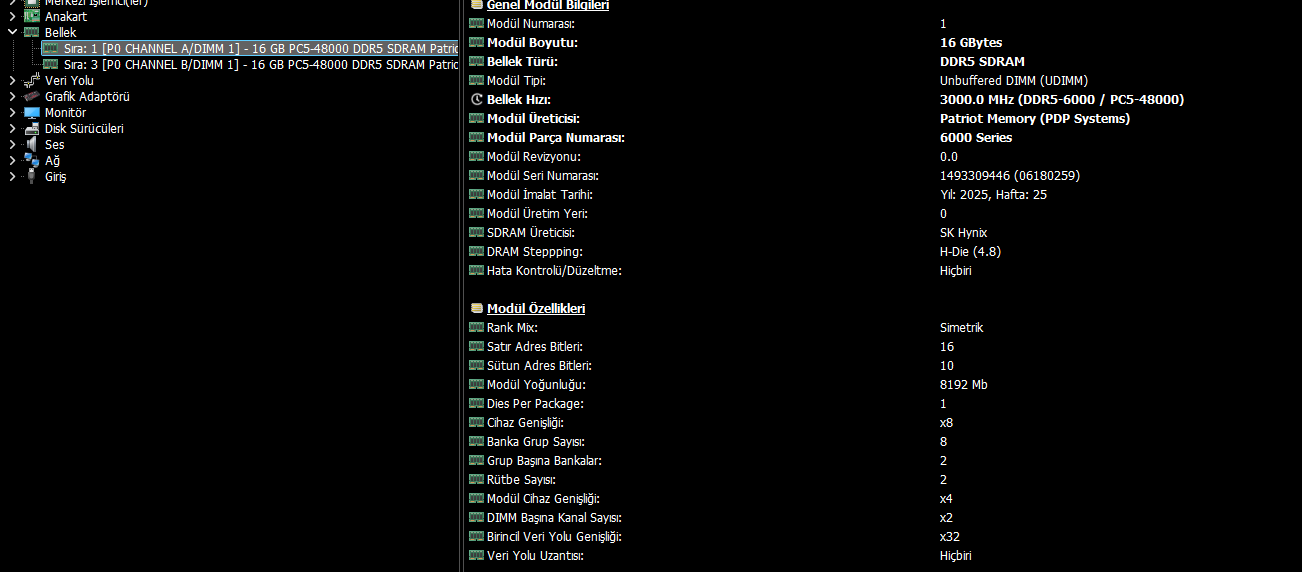

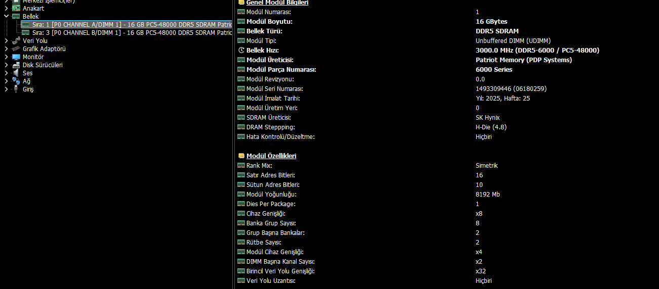

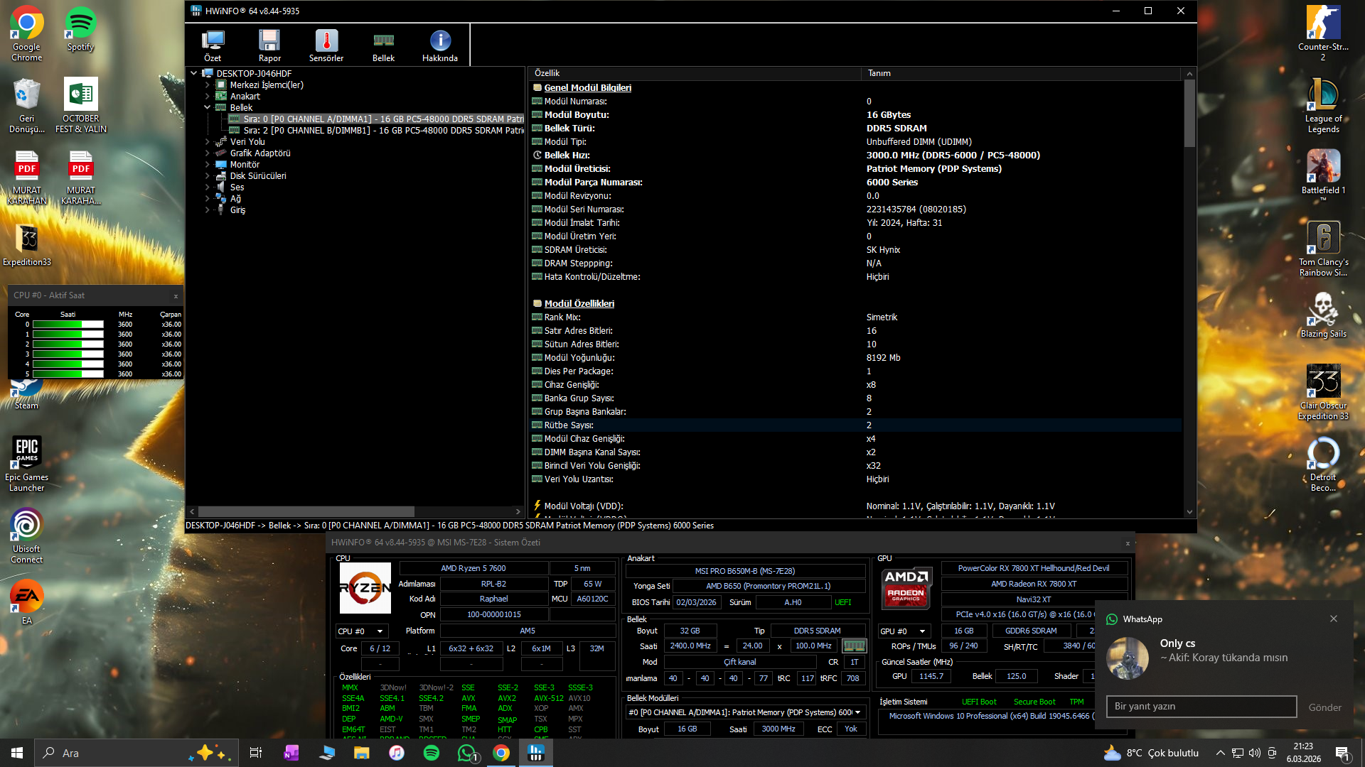

@mooss selam! BIOS son sürüme güncelle. HWInfo indir. Tam Mod'da çalıştır. Bu kısmı ilet bana. Yemekten sonra geleceğim..
    622,6 KB · Görüntüleme: 58
@Ayhan Dönmez A-Die bu. Nerde görsem tanırım 😁
Edit: Tanıyamamışım 🤣

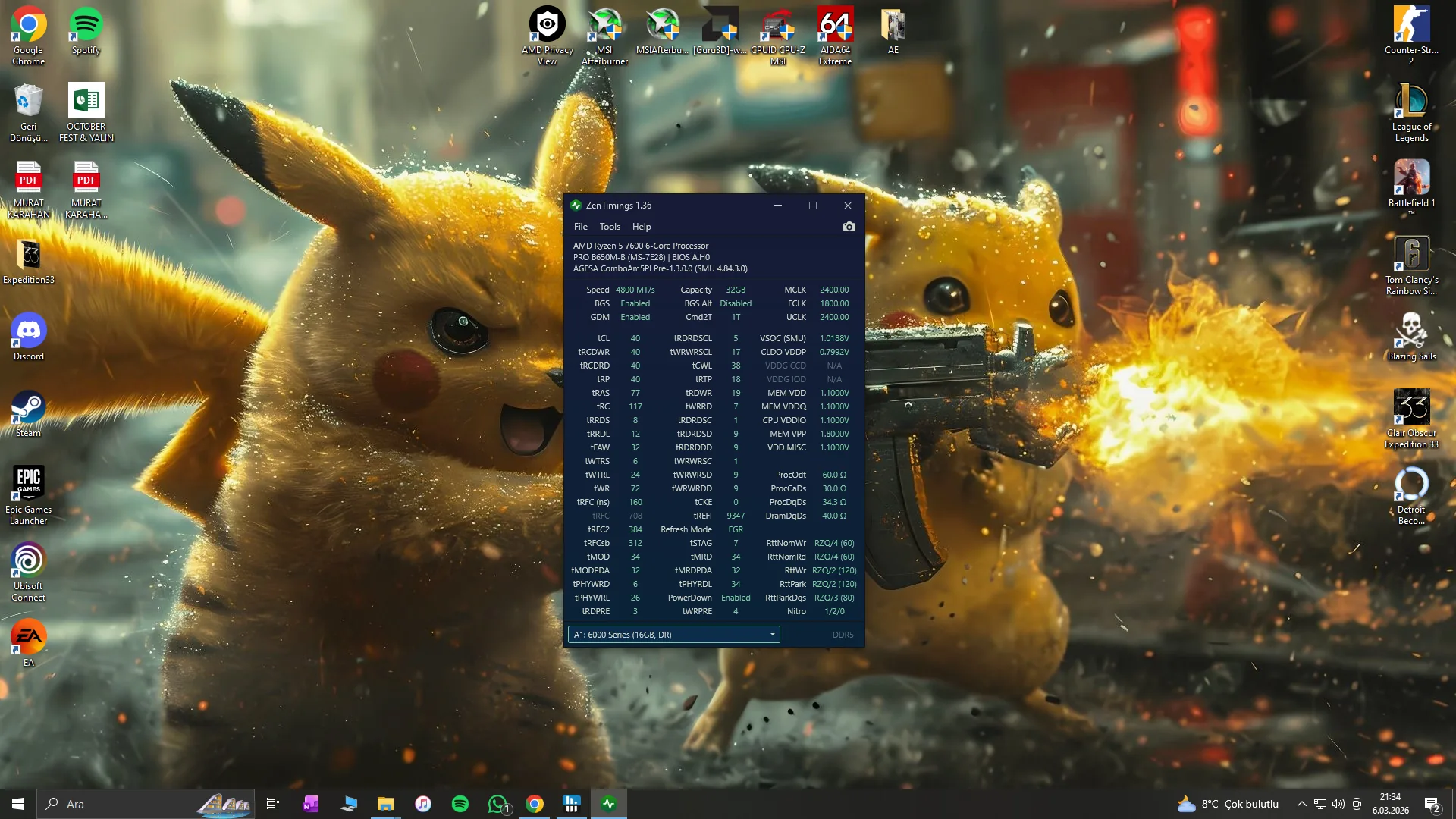

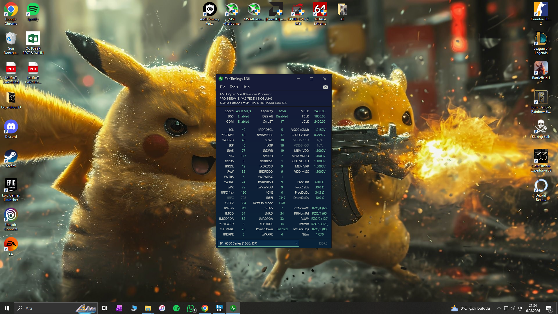

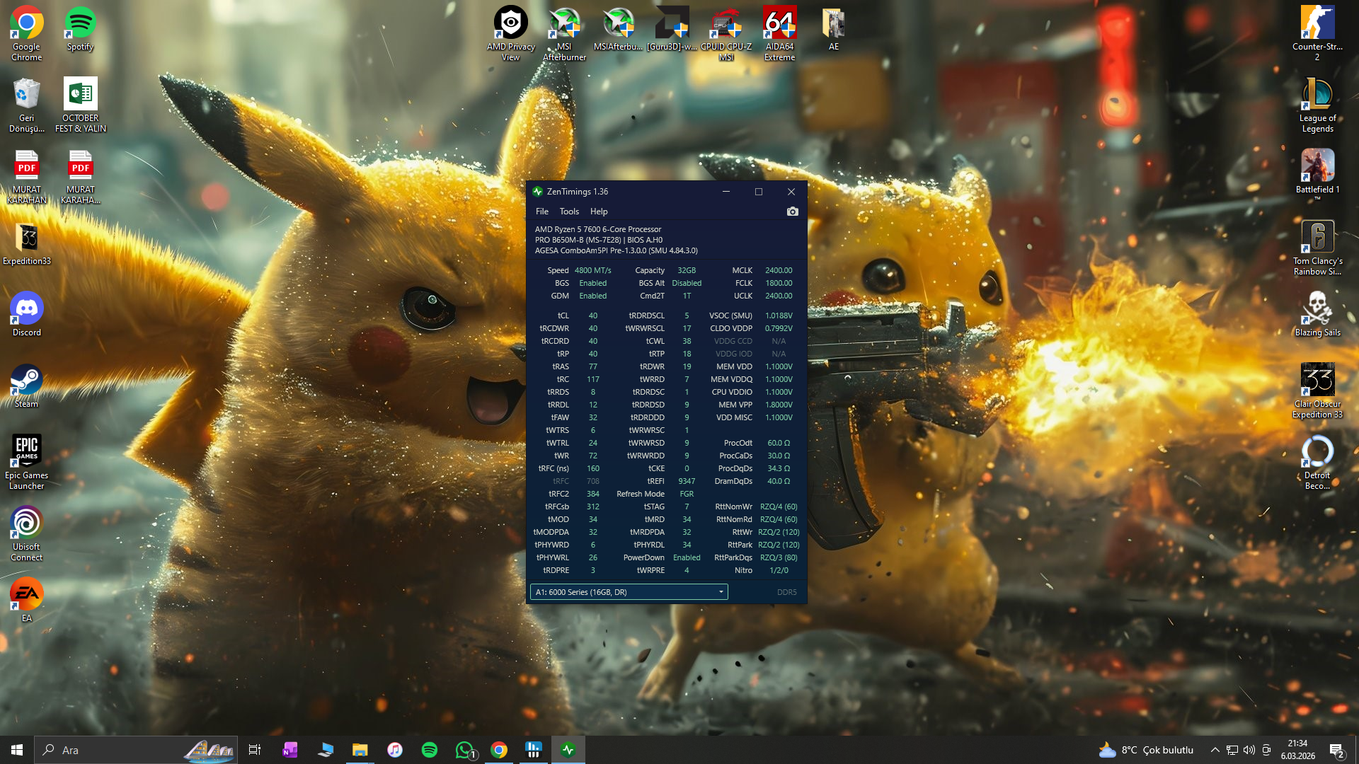

@mooss birazdan ayarlar gelecek. BIOS güncelle.
ZenTimings indir ve alt kısımdaki A2 ve B2 seçerek görsel ilet.
    216,6 KB · Görüntüleme: 40
    216,6 KB · Görüntüleme: 46

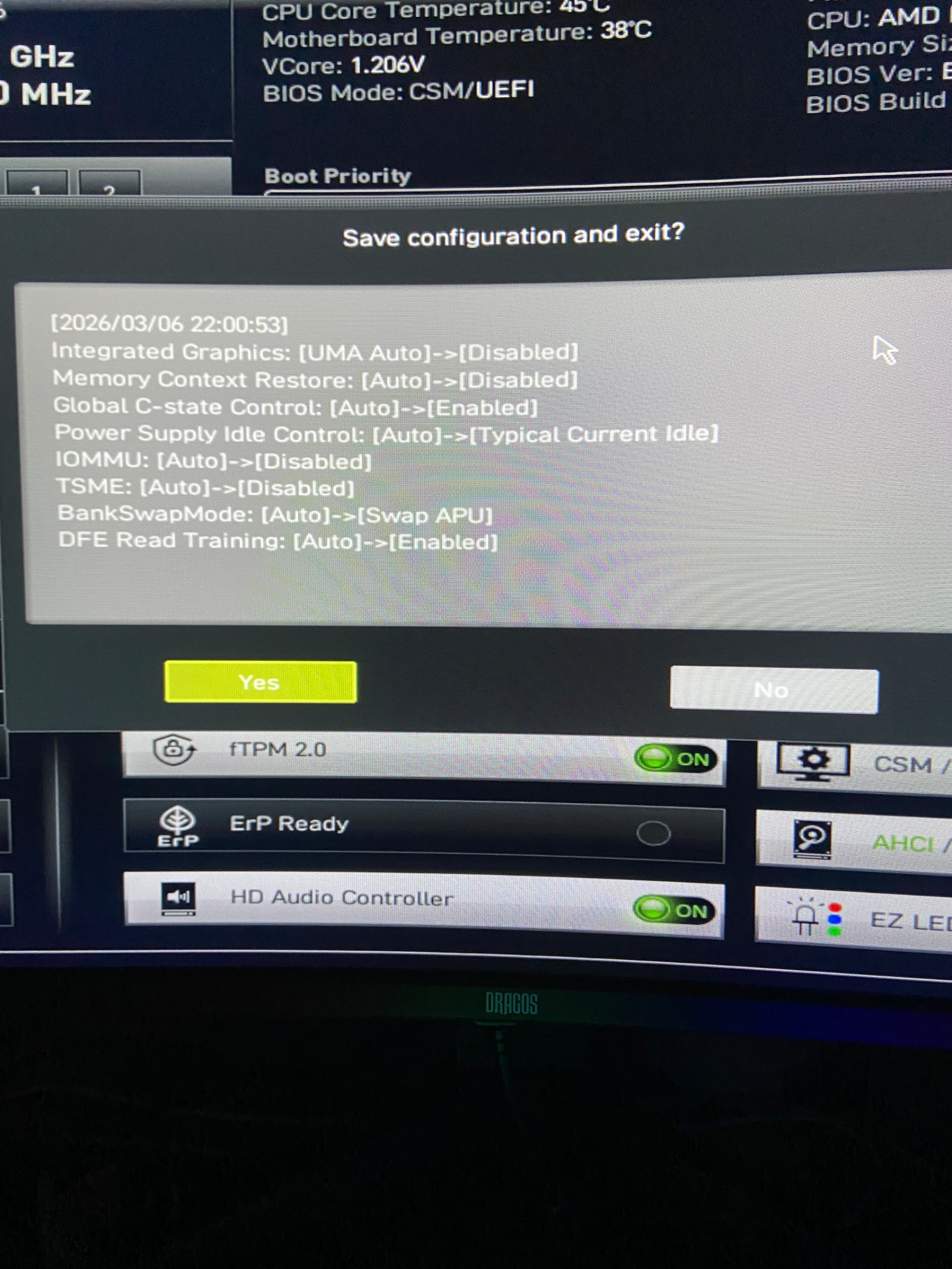

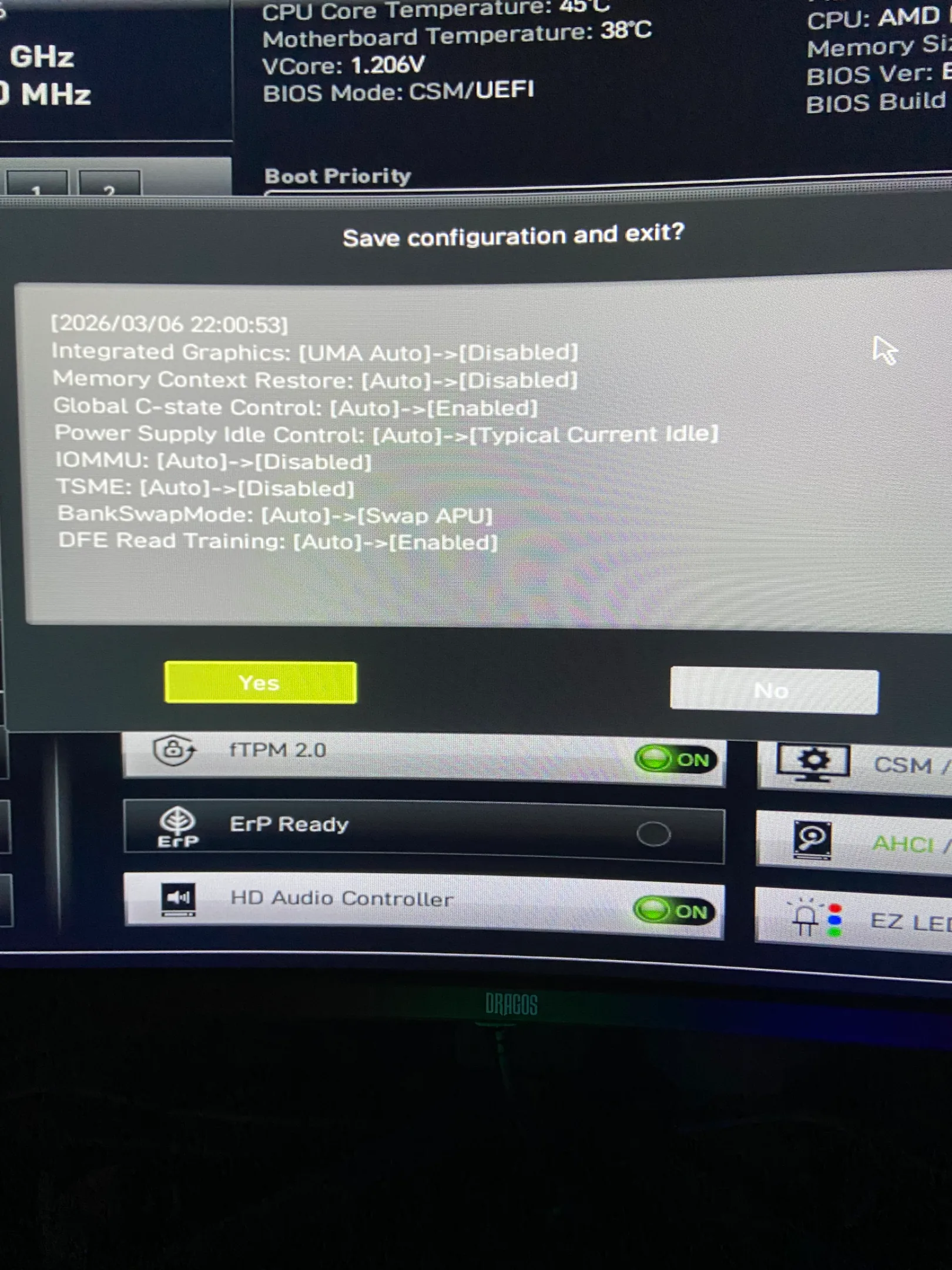

@mooss BIOS gir. Aşağıdaki ayarları geçir. Timing ayarlarını yazacağım yemeğim bitsin.
  • Integrated Graphics: Disabled
  • Bank Refresh Mode: Normal
  • Memory Context Restore: Disabled
  • Power Down: Disabled
  • Gear Down: Disabled
  • Bank Swap Mode: Swap APU
  • SMEE: Disabled
  • TSME: Disabled
  • IOMMU: Disabled
  • SVM Mode: Disabled
  • Global C-State: Enabled
  • DF C-States: Disabled
  • DFE Read Training: Enabled
  • Power Supply Idle Control: Typical Current Idle
  • SoC Uncore OC Mode: Enabled
  • ErP Ready: S4+S5
Bazıları olmayabilir veya MSI'da karşılığı farklıdır. Geçirebildiğini geçir. En son F10 basıp özet ekranını ilet. Ama boot etme. Timing var sırada.

boot etme derken tam anlayamadım ve f10 basıp ss mi atayım kaydetmeden önce senimi bekleyim sadece onuda anlamadım
Evet. F10 bastıktan sonra en baştan en sonra bütün ayarları göreceğim şekilde foto çek at.
Power down enable —> auto
Gear down mode —-> auto
bu 2 si benim bios ekranında böyle yazıyor o yüzden tekrar sana sormadan değiştirmeyim dedim diğerinin ss atıyorum
Birde a xmp yada expo yu seçip 6000 hz de kullanayımmı ram leri bu konuda sana danışmak istedim
    311,1 KB · Görüntüleme: 31
