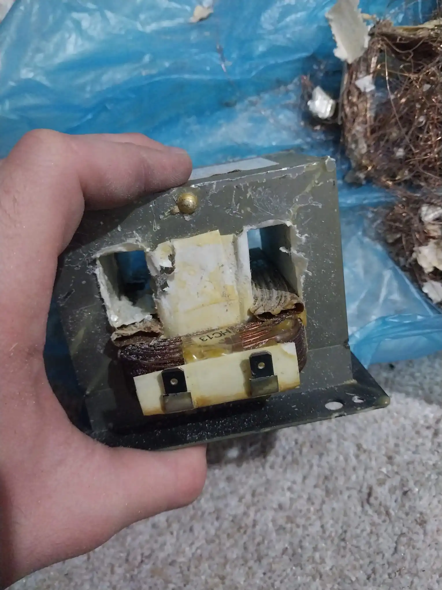

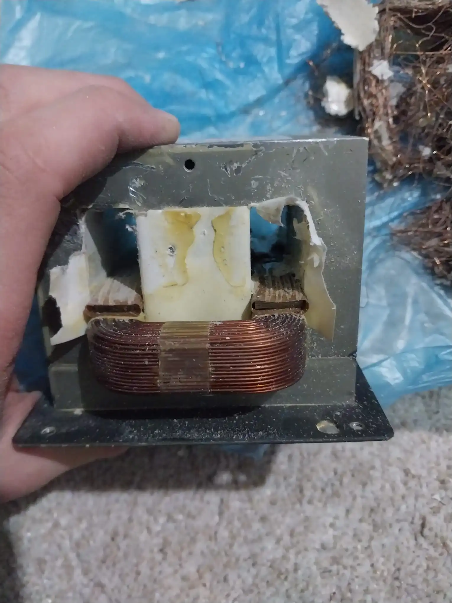

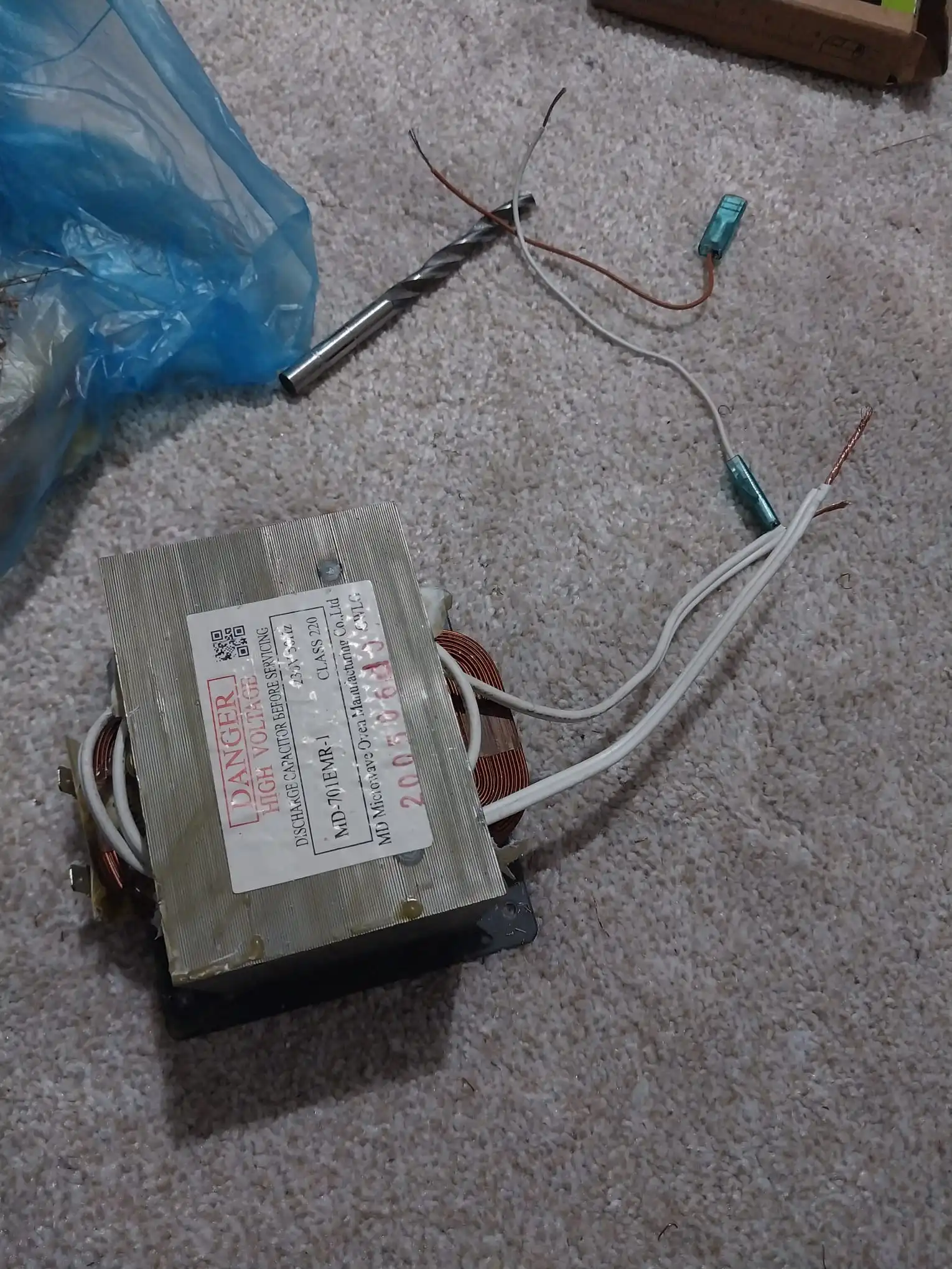

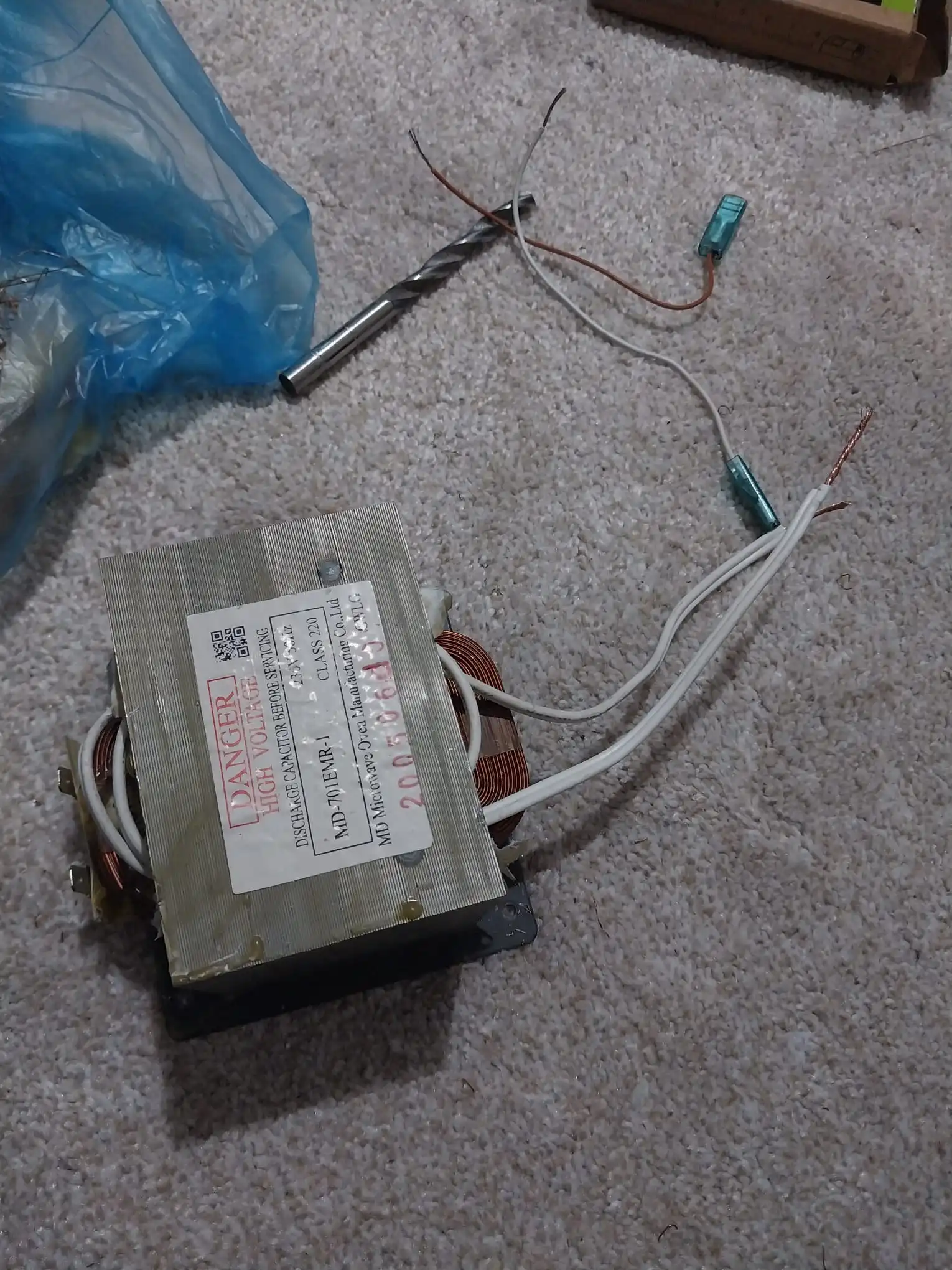

Mikrodalga fırın trafosunun seconder sargısını, metal testerem olmadığı için matkapla dele dele çıkardım. Primere hasar vermemeye özen gösterdim. Şimdi bütün bakır tellerini temizledim. Primere baktığım zaman hiç hasar göremiyorum. Primer sargısına kısa devre testi yaptığım zaman kısa devre olduğunu söylüyor multimetre. Sizce normal mi?

Elimde kalın kablo olmadığı için ve uzun süreli yüksek amper çekmeyeceğim için 2 tur 2x0.75 sardım ve uçları birbirine bağladım. 1x1.5 denilebilir bence.

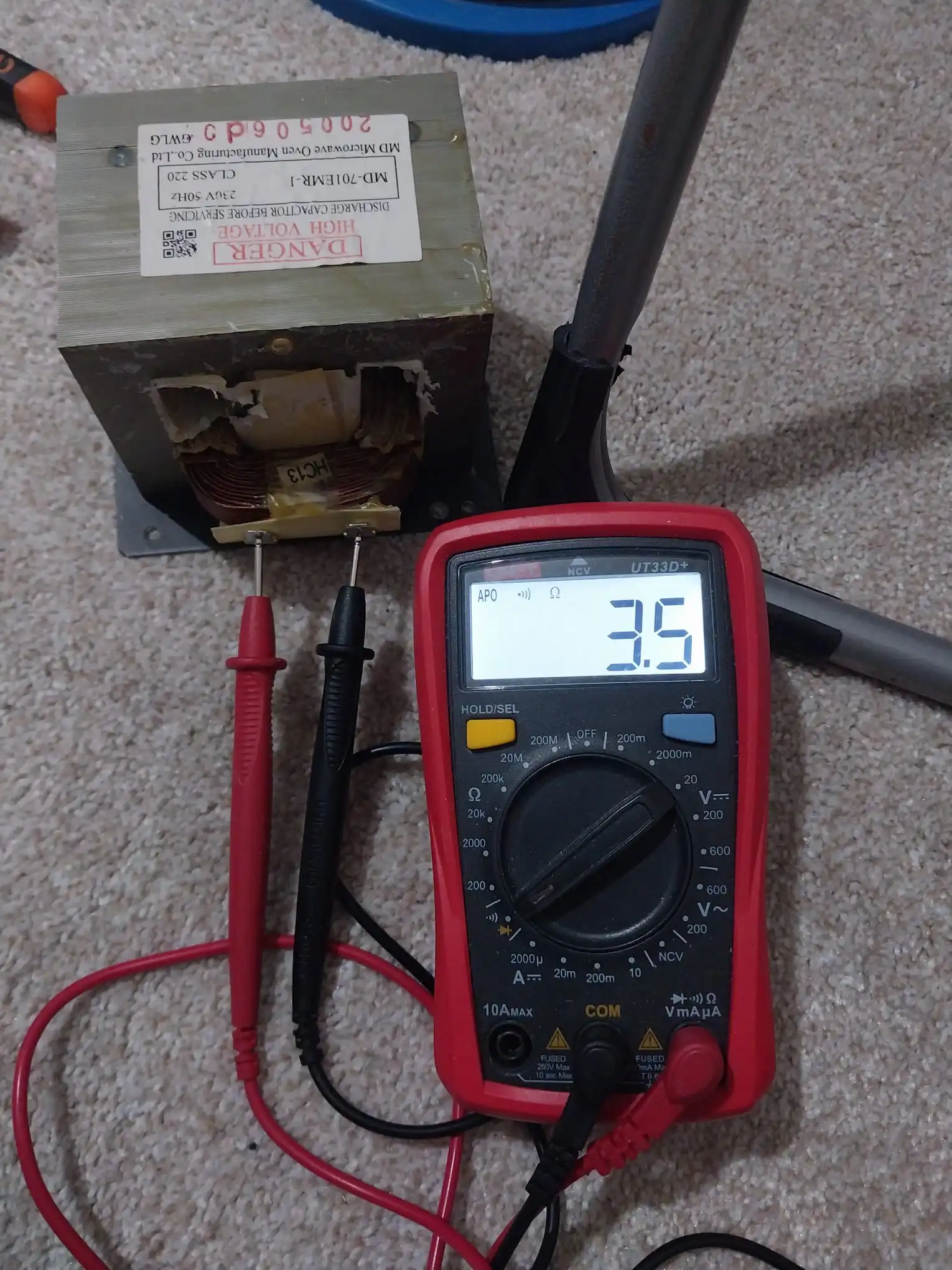

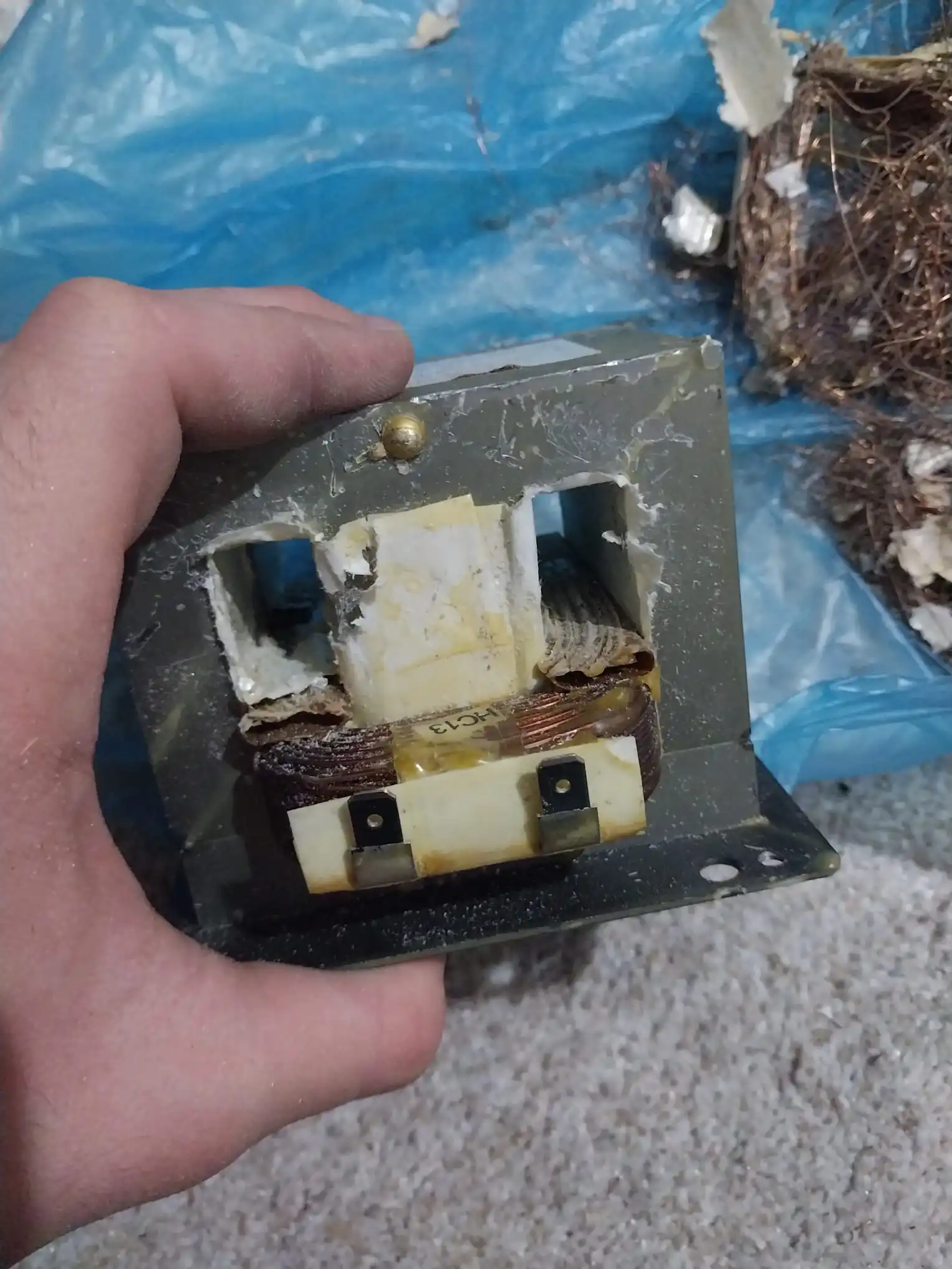

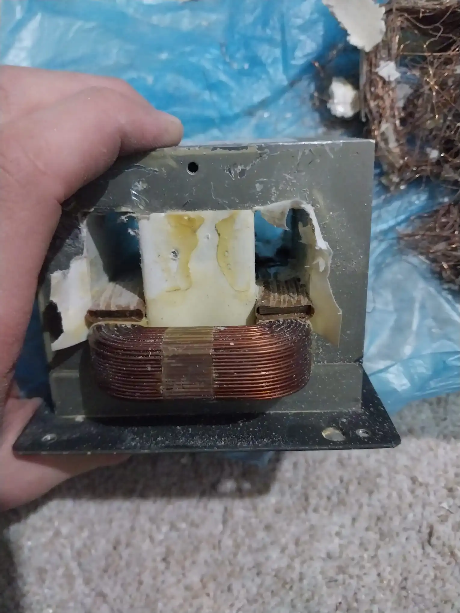

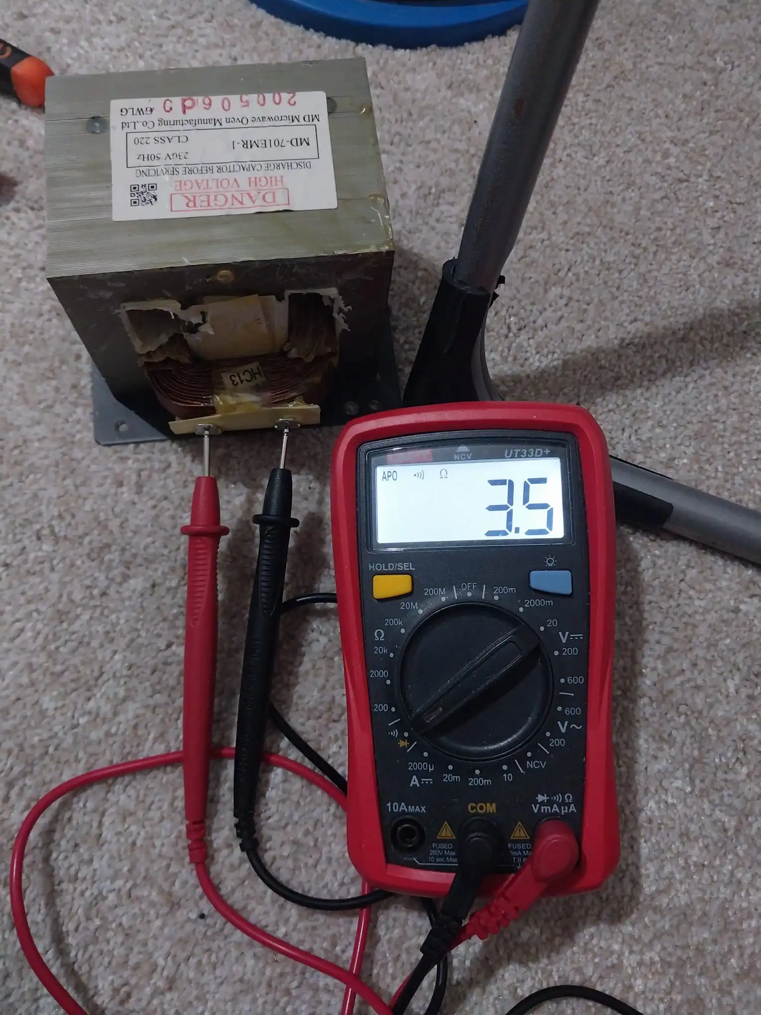

Tekrar soruma geliyorum; Sizce primer sargısına baktığım zaman multimetre niye kısa devre olduğunu söyledi?
Cevap verebilirseniz sevinirim. Akşam akşam, kendi özel sigortalı prizime taksam bile kısa devre yapmak istemiyorum.
Multimetrenin problarını direkt kısa devre yaptığımda 0.1 ohm, 0.2 ohm gibi değer okuyorum ama primer sargısında 3 ohm gibi değer okuyorum. Fotoğrafta da gözüküyor zaten.
