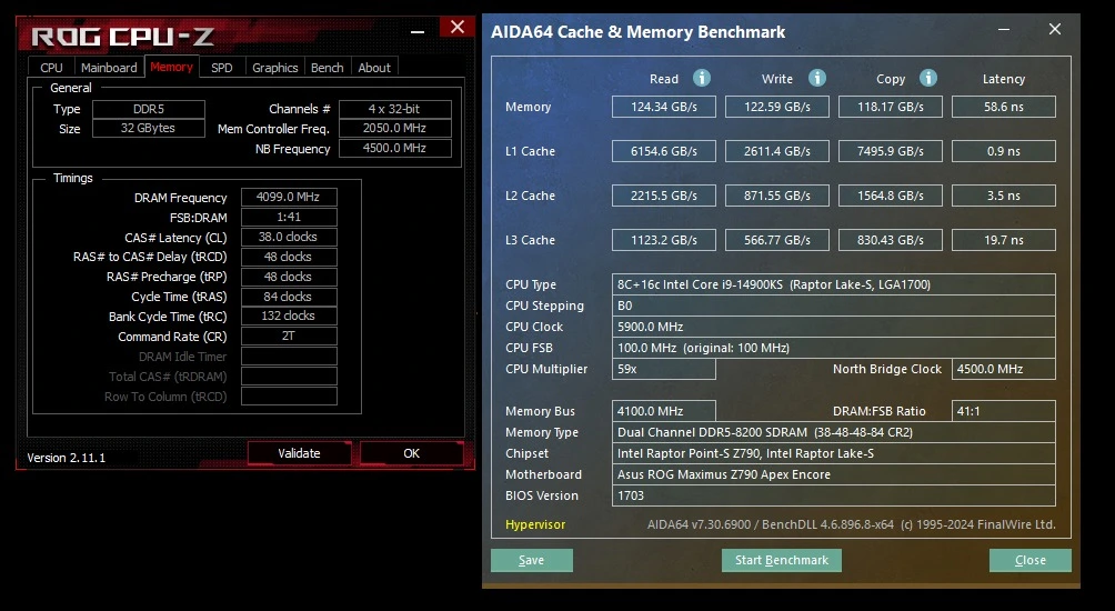

Herkese merhaba, sağlıklı günler diliyorum. AIDA64 değerlerim ve ZenTimings değerlerim ekte mevcuttur. Ne yaparsam yapayım 60 Ns'in altına düşemedim. Atladığım bir şey olabilir mi?
6200 CL30 yemedi RAM'lerim 1.42v TestMem5'te 3. dakikada error yiyorum. O yüzden sıkı timingler ile 6000 CL28 6000 CL30 bu şekilde sorunsuz kullanabiliyorum. Sırf 6200 için de yüksek voltajlara çıkmak istemiyorum açıkçası, günlük kullanım ve oyun için. Fclk değerleri 2100-2133-2167 çok fark ettirmiyor, hepsinde stabil zaten. Şu an güncel olarak 2133'te kullanıyorum. Tüm testler TestMem5 1_usmusv3 25 cycle çeklinde yapılmıştır.
Ramlerim Hynix-A.
İşlemci R9 7900X3D (PBO+ Curve Optimizer all Core -10)
Anakart: MSI B650M Gaming Plus Wi-Fi (AGESA comboam5 1.2. 0. 2B / sürüm 7E24v18.)

WhatsApp Image 2025-01-21 at 13.16.42.webp WhatsApp Image 2025-01-21 at 13.16.56.webp
DDR5 bellekler için 60ns gayet iyi bir değer. BIOS güncellemelerini yapmayı unutmayın ki X3D işlemcilerin iç gecikmesini iyileştirebiliyor bu güncellemeler. Onun haricinde söyleyebileceğim bir durum yok.
