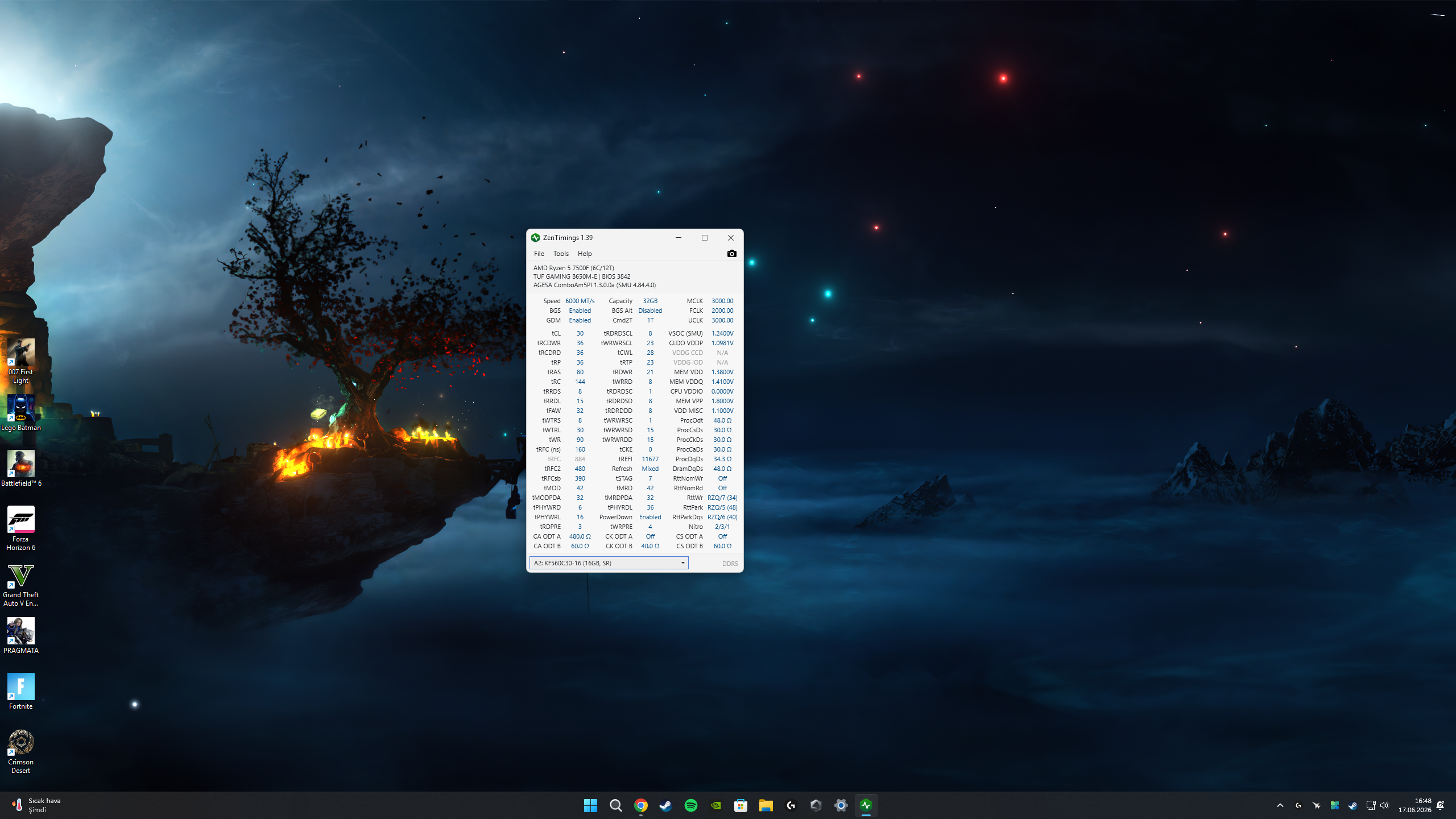

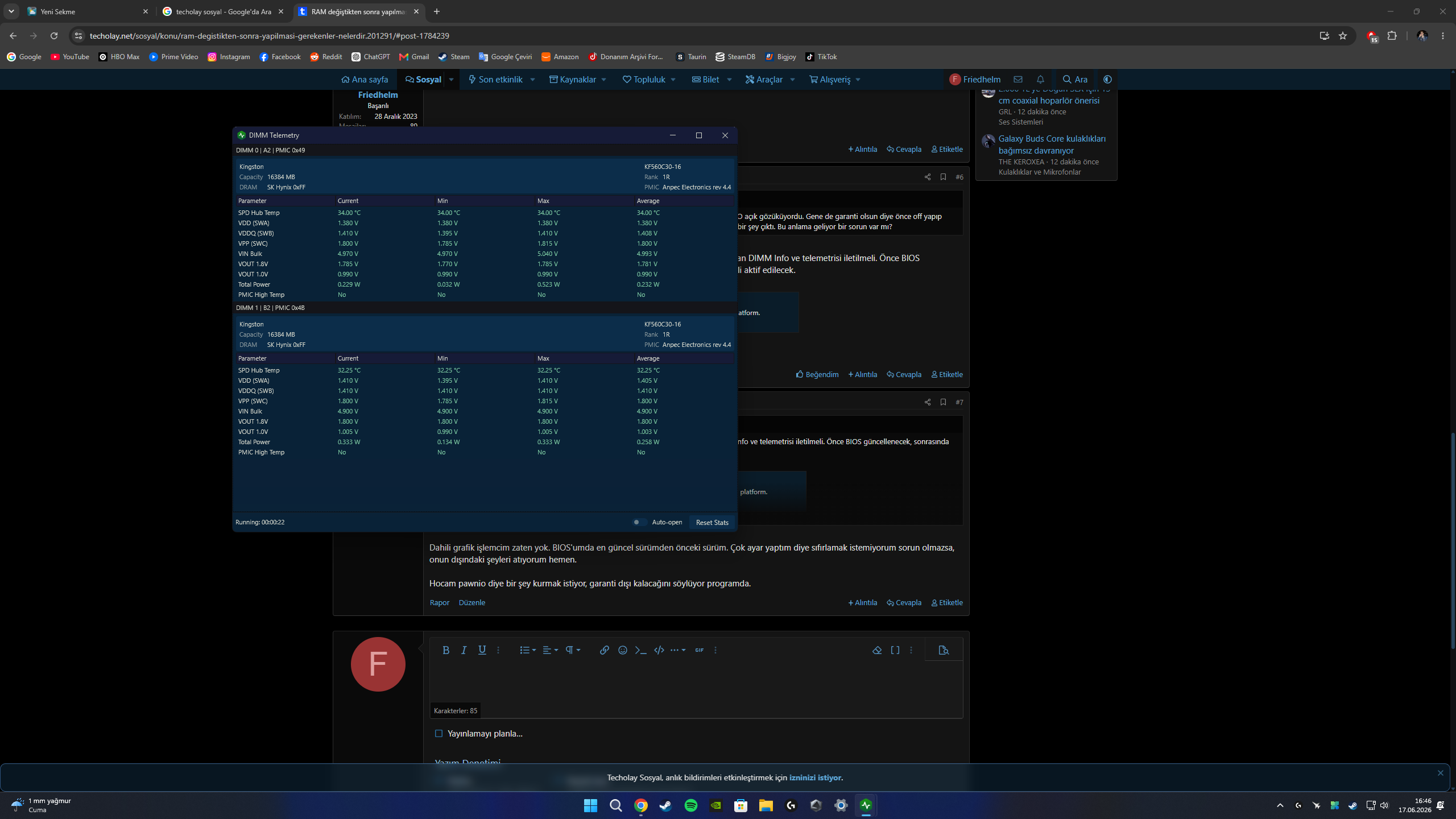

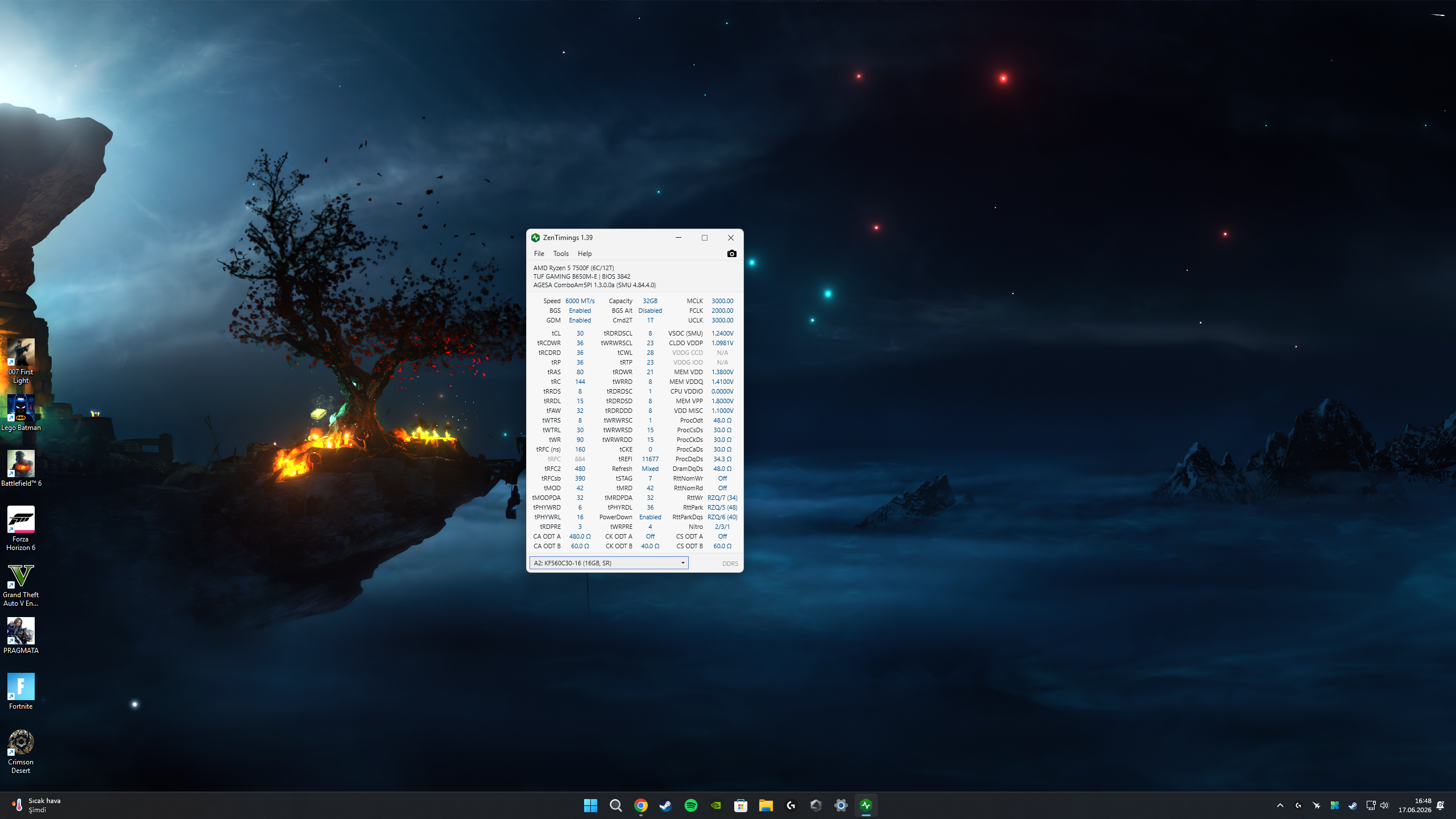

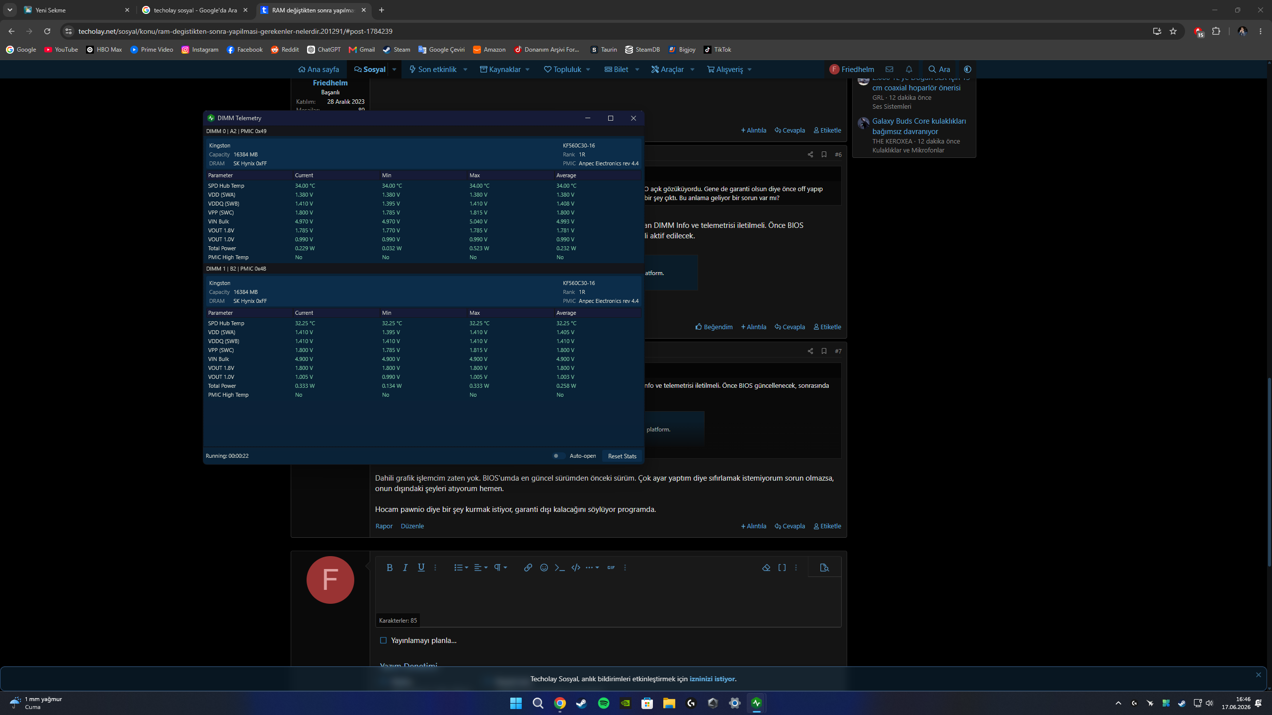

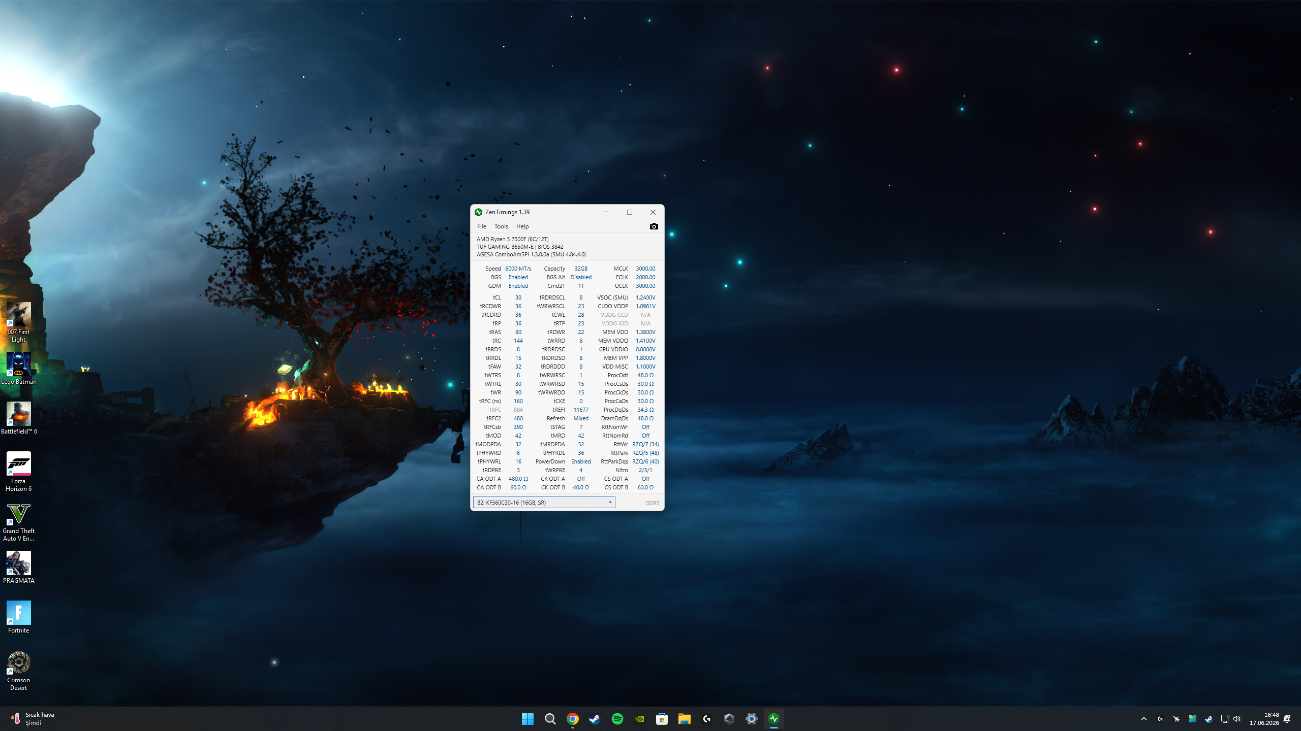

Dahili grafik işlemcim zaten yok. BIOS'um da en güncel sürümden önceki sürüm. Çok ayar yaptım diye sıfırlamak istemiyorum sorun olmazsa, onun dışındaki şeyleri atıyorum hemen.
Hocam PawnIO diye bir şey kurmak istiyor, garanti dışı kalacağını söylüyor programda.
Böyle çıktı hocam sonuçlar.
Eki Görüntüle 257957
Eki Görüntüle 257958
Eki Görüntüle 257959
Garanti dışı neden kalsın? PawnIO kurulması lazım, evet.

M-Die gelmiş size de, klasik. Emin olmak isterseniz hazır Mixed Mode train etmişken tRFC2 300, tRFC1 değerini 180 girin. Boot ederse kesinleşir. tREFI 50.000 kalsın. @Friedhelm

Hocam şu anda RAM'lerimde bir sıkıntı veya yapmam gereken bir şey var mı yardımcı olur musunuz? Bir de tRAS değeri önceki RAM'da 76'ymış sanırım bunda 80 olmuş bu bir şey ifade eder mi?

RAM'lerimin değeri nasıl?

Yapmanız gereken die bilgisini öğrenmek, şu anda Mixed train etmiş. AI Tweaker-DRAM Timing menüsünden tRFC2 300, tRFCsb 180 verin. tREFI 50.000 kalsın. Boot ederse görsel atın.
