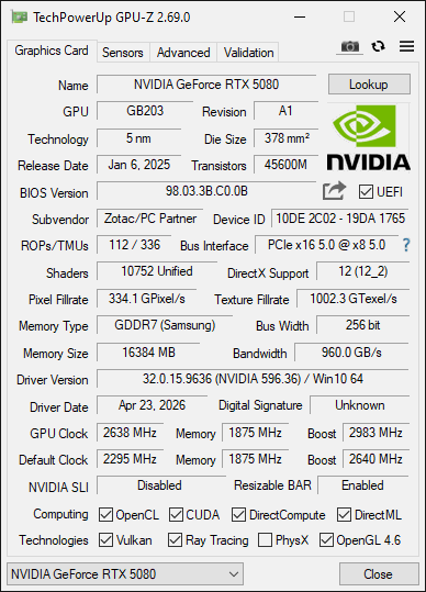

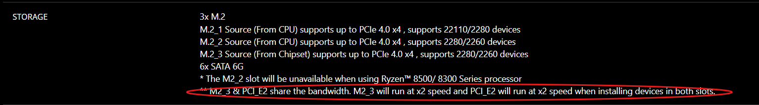

Merhaba, şimdi fark ettiğim bir sorunu paylaşmak istiyorum. MSI B650 Tomahawk anakartımda M2_1 ve M2_3 slotları dolu ama ekran kartım X8 5.0 çalışıyor görünüyor. Normal şartlarda X16 çalışması gerekmiyor mu? Yük altında da aynı şekilde X8. 5.0 kalıyor. Ekran kartı Zotac Solid Core OC 5080 bu arada. @Yakuza acaba kartta mı bir sorun var? Oyunlarda çökme yada başka bir sorun yaşamadım şimdiye kadar.

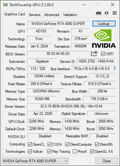

Ek: RTX 4080 Super kartımı taktım baktım onda düzgün çalışıyor.

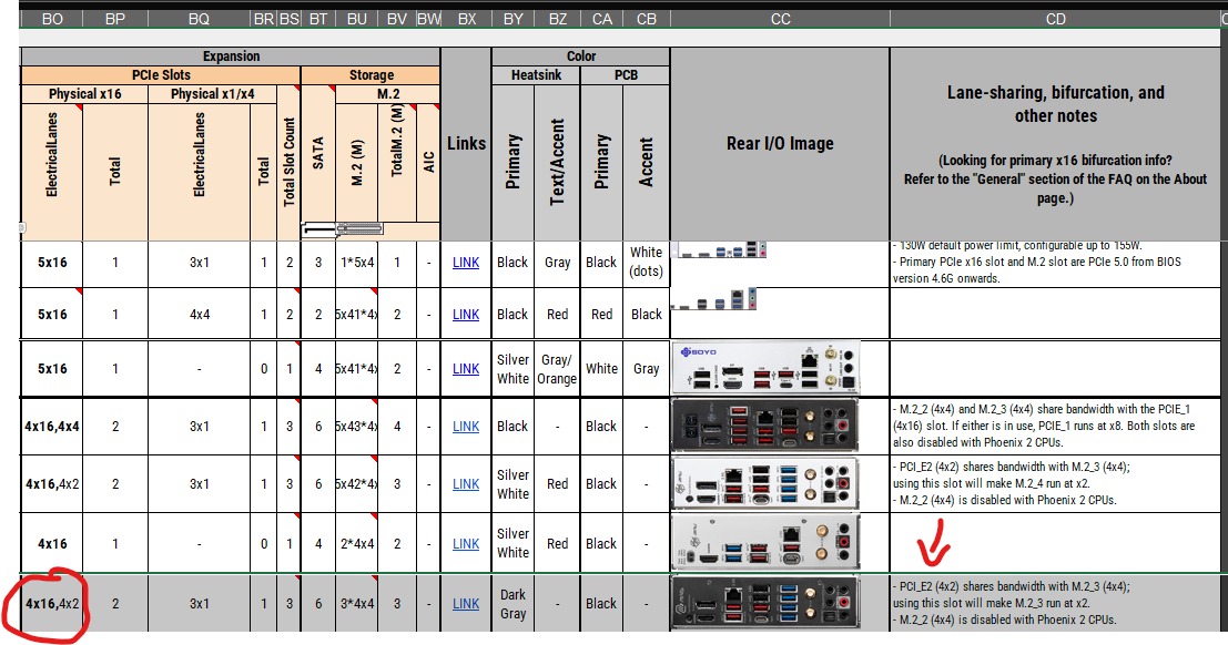

Kartta sorun olduğu muhakkak ama ekran kartında değil, adında Tomahawk geçen anakartta bence sorun. Gen 5 kartı Gen 4 porta taktığından muhtemelen. BIOS'tan kartı Gen 4 olarak ayarlayıp tekrardan dene.
PCIe 5.0 x8≈PCIe 4.0 x16
@Xalionis Bu bir problem değil yani, elle ayarlayın BIOS'tan. Bir de neden çökmeye sebep versin ki? Bu Tomahawk'ları da elden çıkartıp Carbon ya da Ace geçin bir de. Sistemde sırıtıyor. MSI alacaksanız X870 Ace diyorum, artık radarda Carbon var.

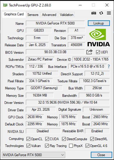

Bu x8’i gördüğümde direkt BIOS’tan baktım. Daha önce Gen4 olarak ayarlamıştım, zaten o şekilde duruyordu. Auto’ya aldım, yine aynıydı. Ek olarak, 4080 Super’i tak-çıkar yaptıktan sonra bilgisayarı yeniden başlattım ve şu an x16 5.0 olarak görünüyor. Anakart dediğiniz gibi artık sistemde çok sırıtıyor. :D Ama mecburen bir süre daha bu karta katlanacağım, yaklaşık 4 ay kadar. Sorun tamamen anakart kaynaklı gibi duruyor. Ekran kartında olma ihtimalini ise Reddit’te gördüğüm bir konu yüzünden düşünmüştüm açıkçası.

Ekran kartıyla alakalı olma ihtimali sıfır, Gen 5 kartı Gen 4 porta taktığından zaten böyle bir sorun var. Program o şekilde okuyor, anlık Bug olabilir. Esasen x16 4.0 şeklinde okuması lazım. Önemsiz bir mevzu, karta daha fazla acı çektirmeyin derim. Aklın yolu bir. MSI AM5'te yapmaması gereken bazı hatalar yaptı, halen daha düzelen bir durum yok.

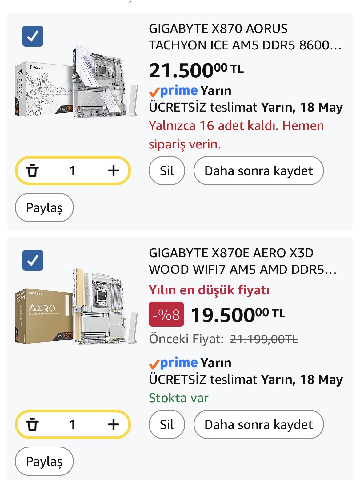

Gezerken gördüm anakartlarda indirim var bu iki anakart’a ne dersiniz? Siyah bulamadım bir türlü 😅

Bütçe varsa ilki alınabilir ama ben olsam B850-F veya B850-A alırdım. 15 üstüne gerek yok bence. 24 bine Asus X870E vardı geçen indirimde. Linkini bıraktım.
Ek yapayım: X870 Aorus Tacyhon daha iyi olur. Hem 1DPC hem de 10-layer. Ben 1DPC olduğunu unutmuşum. Kusura bakmayın. İlk attığınız iyi olcaktır. Fiyat fena değil.

Tomahawk PCI slotu versiyon 4 görünüyor.
Aorus Tachyon'un MSRP 599 dolar. 21bin bana ucuz geldi şahsen. 600 dolar+%10 gümrük+satıcı karı+%20 KDV desen 40bin falan olması lazım normalde. Bellek krizi yüzünden anakartlar ucuzladı çünkü millet sistem almıyor. Alacaksan bu dönemde anakartı al.

Valla şuan çıkabileceğim maksimum fiyat 21K param kalmadı. Eğer herhangi bir şey almazsam yaz boyunca da almayı düşünmüyorum başka masraflardan dolayı.

Benimde o dikkatimi çekti ucuz duruyor yurtdışına göre. O yüzden merak ettim bi sormak istedim acaba sorunlu bir ürün mü vs diye. Maksimum bütçem şuan 21K 22K civarında o yüzden ya bu tarz bir şey alacağım yada Eylül gibi Apex, Ace gibi bir şey alacağım @Ayhan Dönmez hocamın dediği gibi.

Tachyon 1 DPC 10-Layer, şansımı denerdim. Satıcı Sinerji ise problem olabilir, dikkatli olun. Kargocudan itibaren video kaydı başlasın, prodüksiyon şimdiden hazırla. 30 dakika video kaydı ancak Sinerji tatmin edebilir. İade/değişim vs. denk gelmesin, kargo zararı tutanak tuttur. 21K'ya o kart bedava, bakmak lazım. Amazon satıcılıysa da aynı prosedürleri tekrarla.

Bence sorun olmaz. Satan ve gönderen Amazon. Sorun olursa iade alırlar zaten. Bence alabiliyorken alın gitsin.
