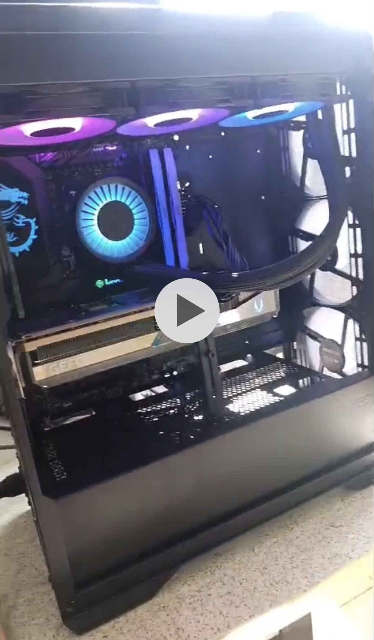

Arctic 360 Pro da montajı en zor olan AIO'lardan, tercih etmeseniz çok daha iyi olurdu. Pump ters monte de etmediniz muhtemelen, boşta sıcaklıklar yüksek olacak. Pump ters monte edeceksiniz bu AIO'yu. @Xoulth
Cidden toplaması zor bir sistem sanırım abi bilemedim valla. Götürdüğüm kişi sıvı soğutmayı erken monte etmişsin, sistemi kasaya yerleştirince etmeliydin falan dedi. Valla bir şeyi tercih ettiğime pişman değilim yalan yok ancak keşke bir profesyonele toplatsaydım üzüntüsü oldu.
Madem PC'ci 3-5K toplama ücreti alacak, ters monte etsin. 3 adet P12 Pro fan daha sipariş edin, Push-Pull uygulayın.
Bu şekilde Push-Pull olmalı. PC'ci zaten 3K talep edecek minimum, en azından bu şekilde montaj gerçekleştirin. Push-Pull olsun, bir daha uğraşmazsın.

Abi valla kafayı yiyecektim de Recep Bey'in dediği şekilde montaj yapmaya çalıştım ben de... Sadece keşke biraz daha ucuza toplasaydım dedim 9700X - 5070Ti - X870 şeklinde ama gönlüme de şu anki parçalar yatıyordu. Hem gönlümüzü kırdık hem cebimizden olduk, sağlık olsun.
Vallahi abi keşke laptopta kalsaydım dedirtti bana ne yalan söyleyim, PC işleri sıkıntılıymış 10 yıldır laptop kullanıyordum nereden esti de aldım diyorum kendime...
Cidden toplaması zor bir sistem sanırım abi bilemedim vallahi. Götürdüğüm kişi sıvı soğutmayı erken monte etmişsin, sistemi kasaya yerleştirince etmeliydin falan dedi. Vallahi bir şeyi tercih ettiğime pişman değilim yalan yok ancak keşke bir profesyonele toplatsaydım üzüntüsü oldu.

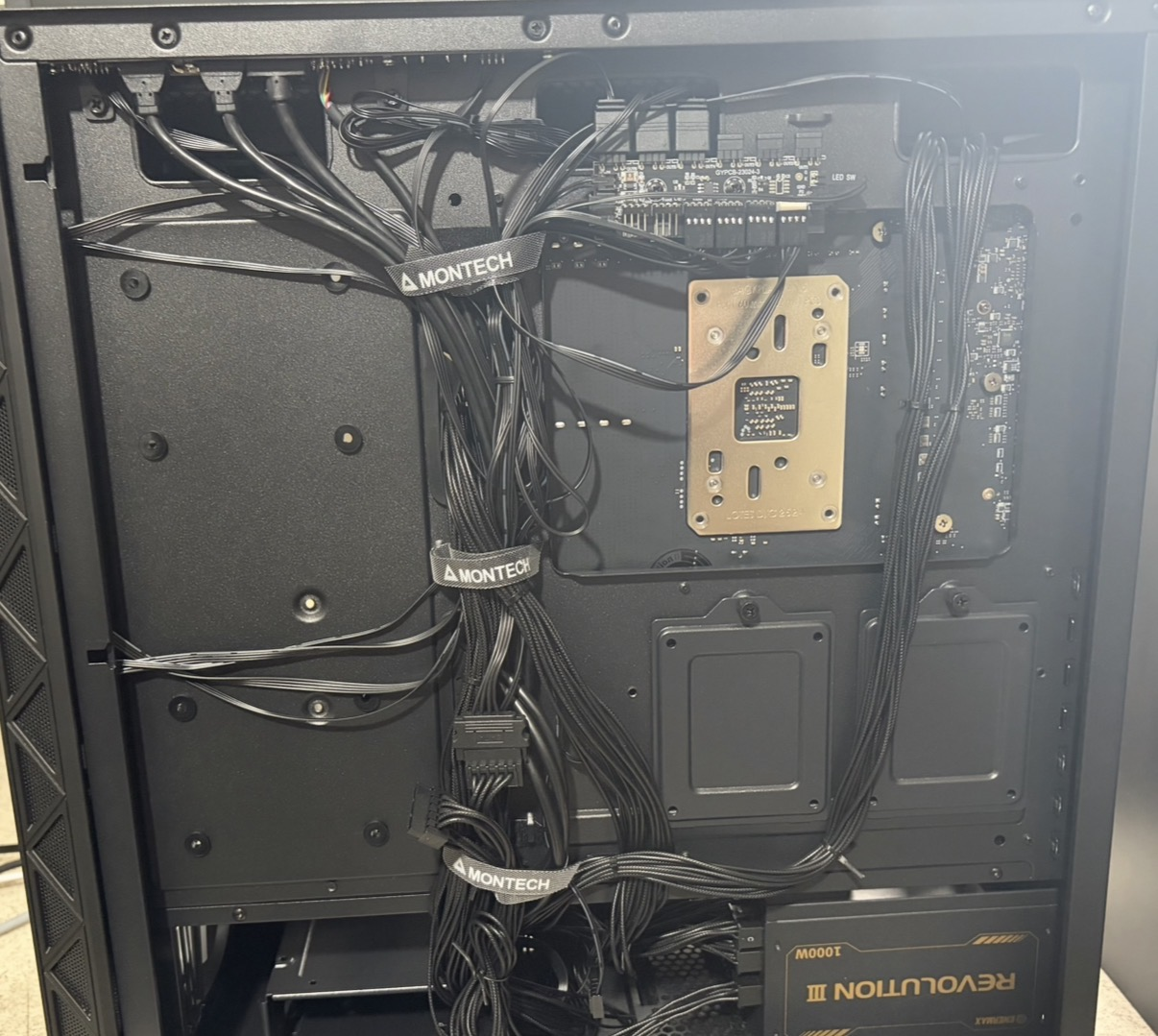

Parçalar bozuk değil Allah'tan moral bozacak bir şey yok. Kasaya sığmıyorsa kasayı iade eder geçersin kasa mı kalmadı memlekette yığında kral kasa dolanıyor.
Anakartı monteledikten sonra ben sıvı soğutmayı taktım, sonra RAM'ler kablolar vs en son da ekran kartı.

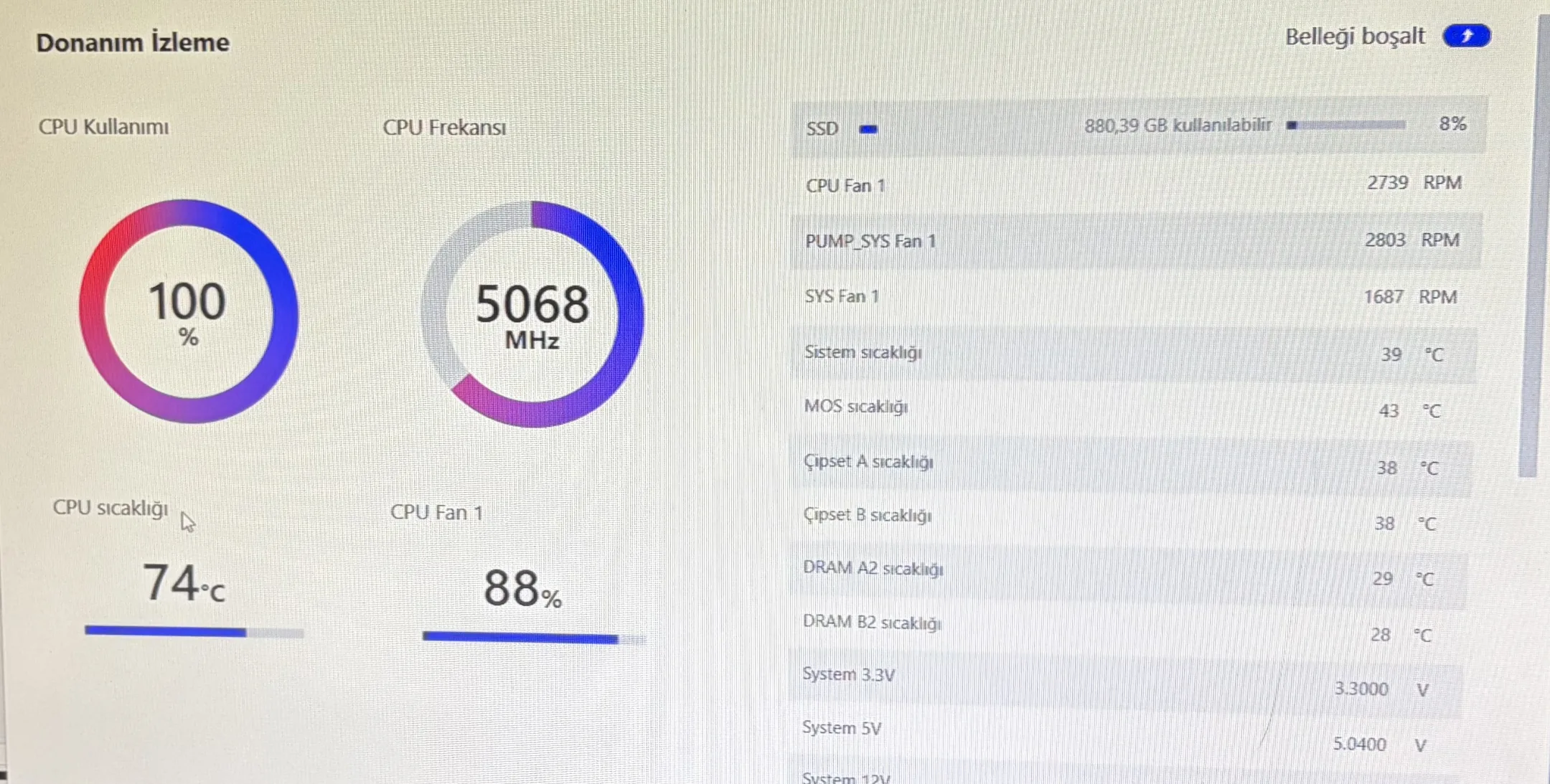

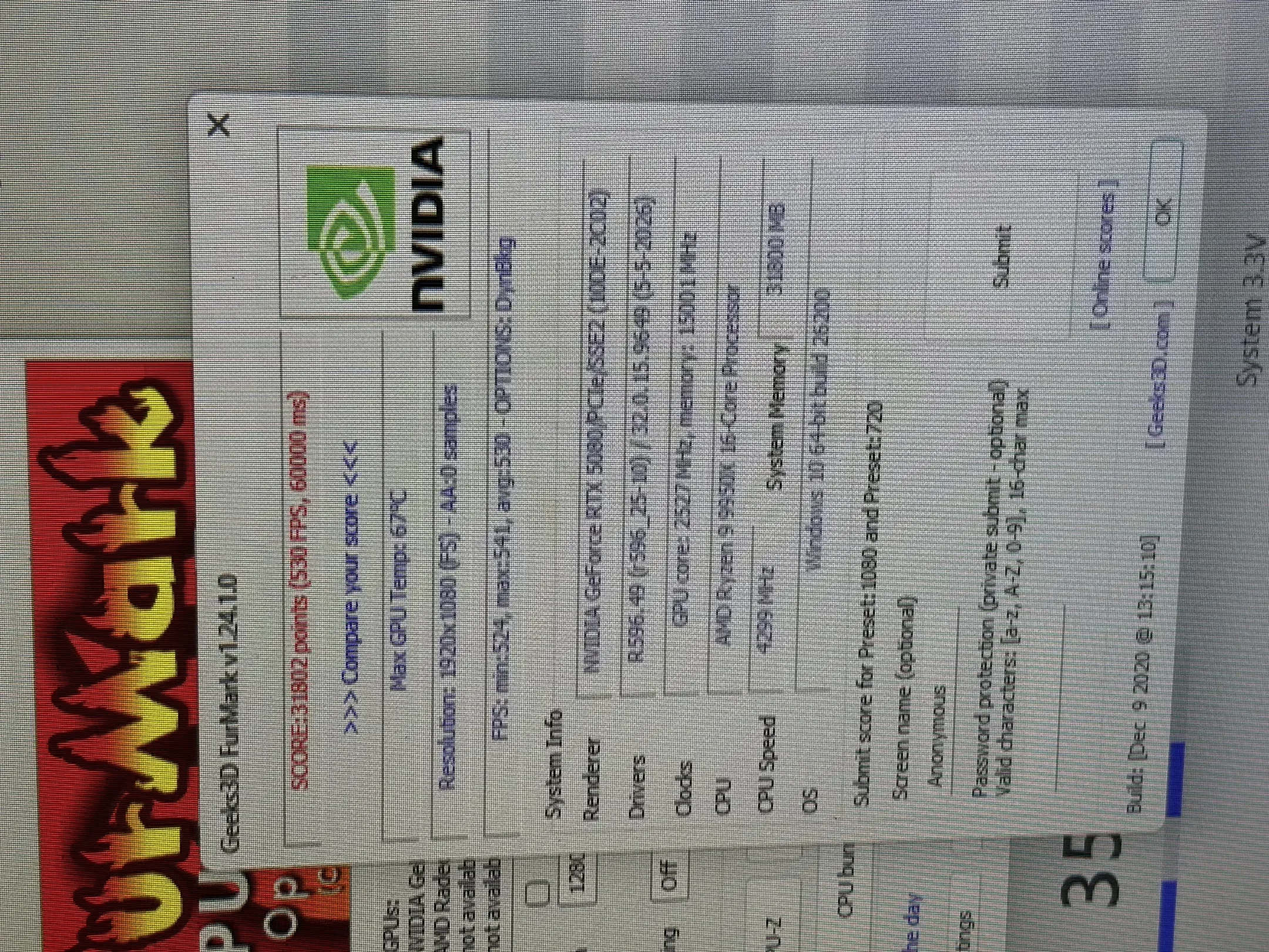

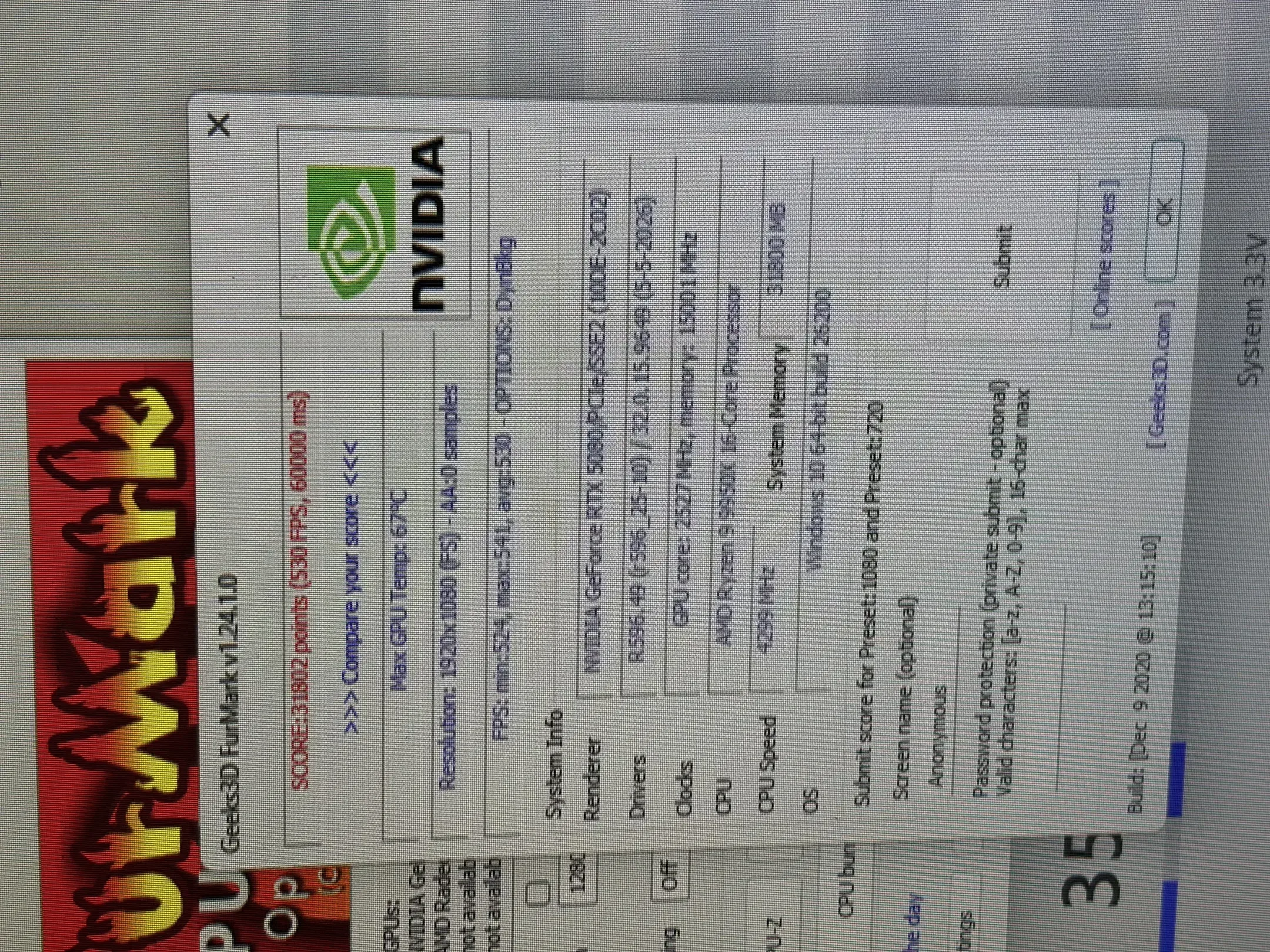

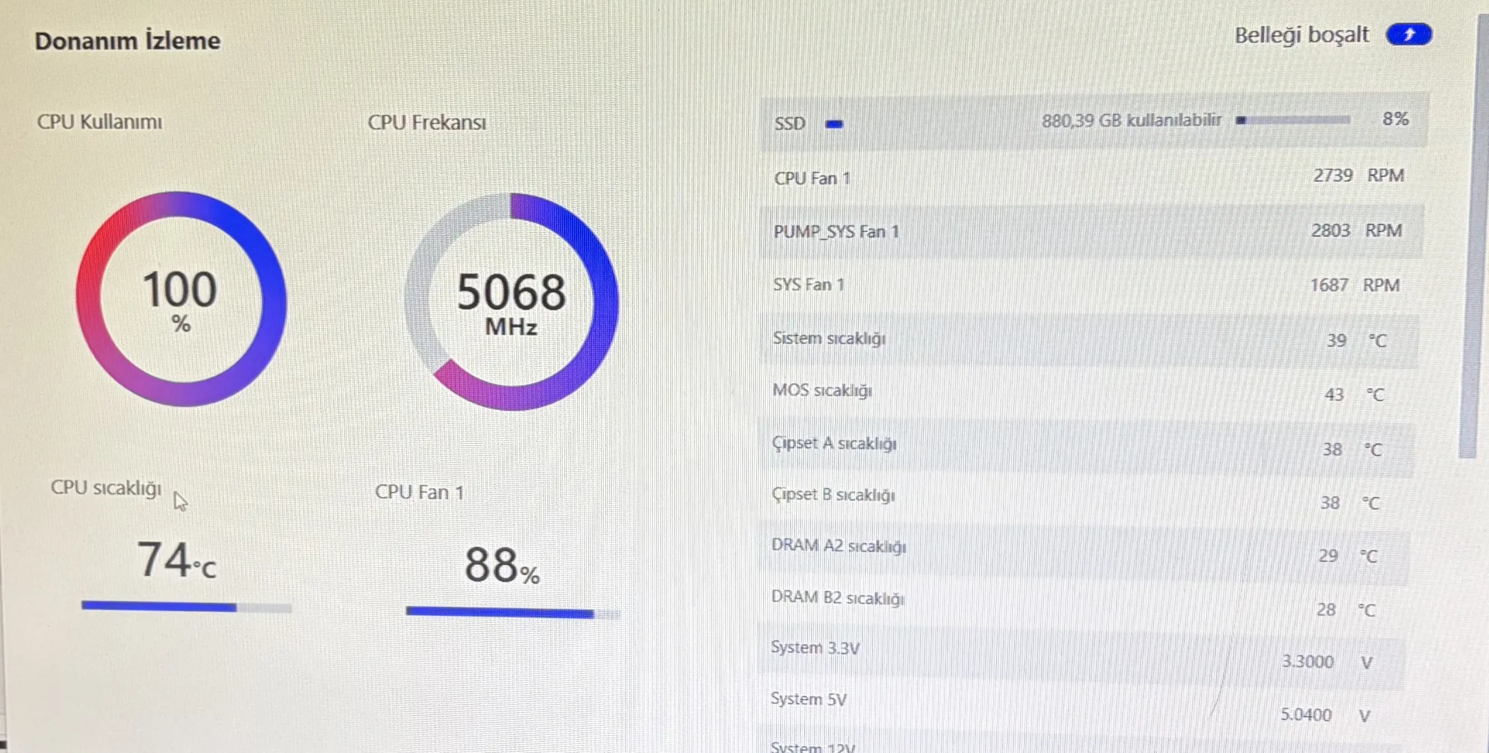

OCCT Power, Furmark yeterli. RAM için OCCT CPU+RAM ya da OCCT Memory testi aç.
W11 yüklü ama furmark w10 demiş sıkıntı olur mu? QHD testini alamadım monitör yokmuş elinde.
