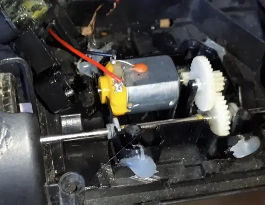

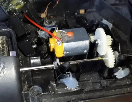

Normal kumandalı araçta basit bir motor, plastik aktarma organları (genelde 2 dişli ve arkadan itişli olur.) Aynı motoru servo yani sağa sola döndürmelik öne bir tane ve basit bir kontrolcü. Genelde 5-10 metre menzilleri vardır. Bataryalar 500mAh 7.4v kullanırlar. Birmilyoncularda sık sık görülür.

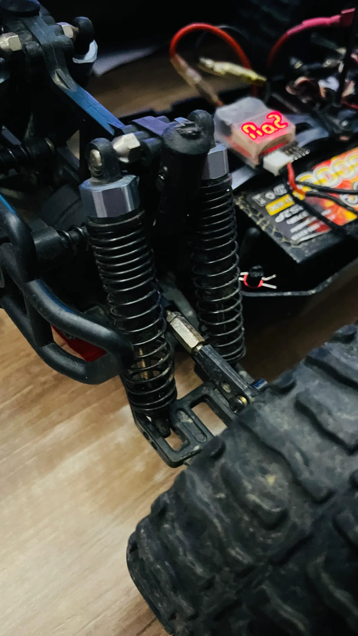

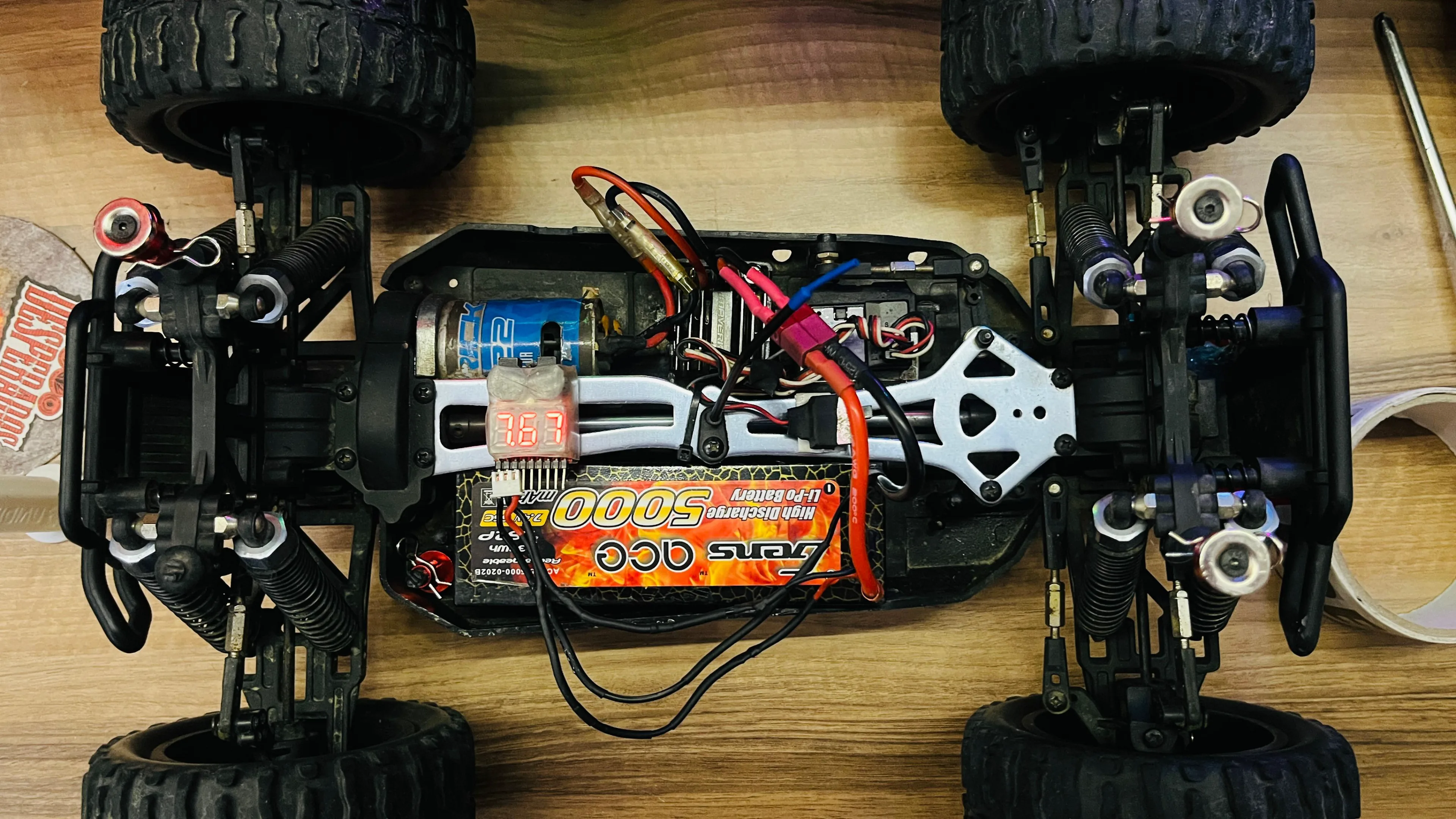

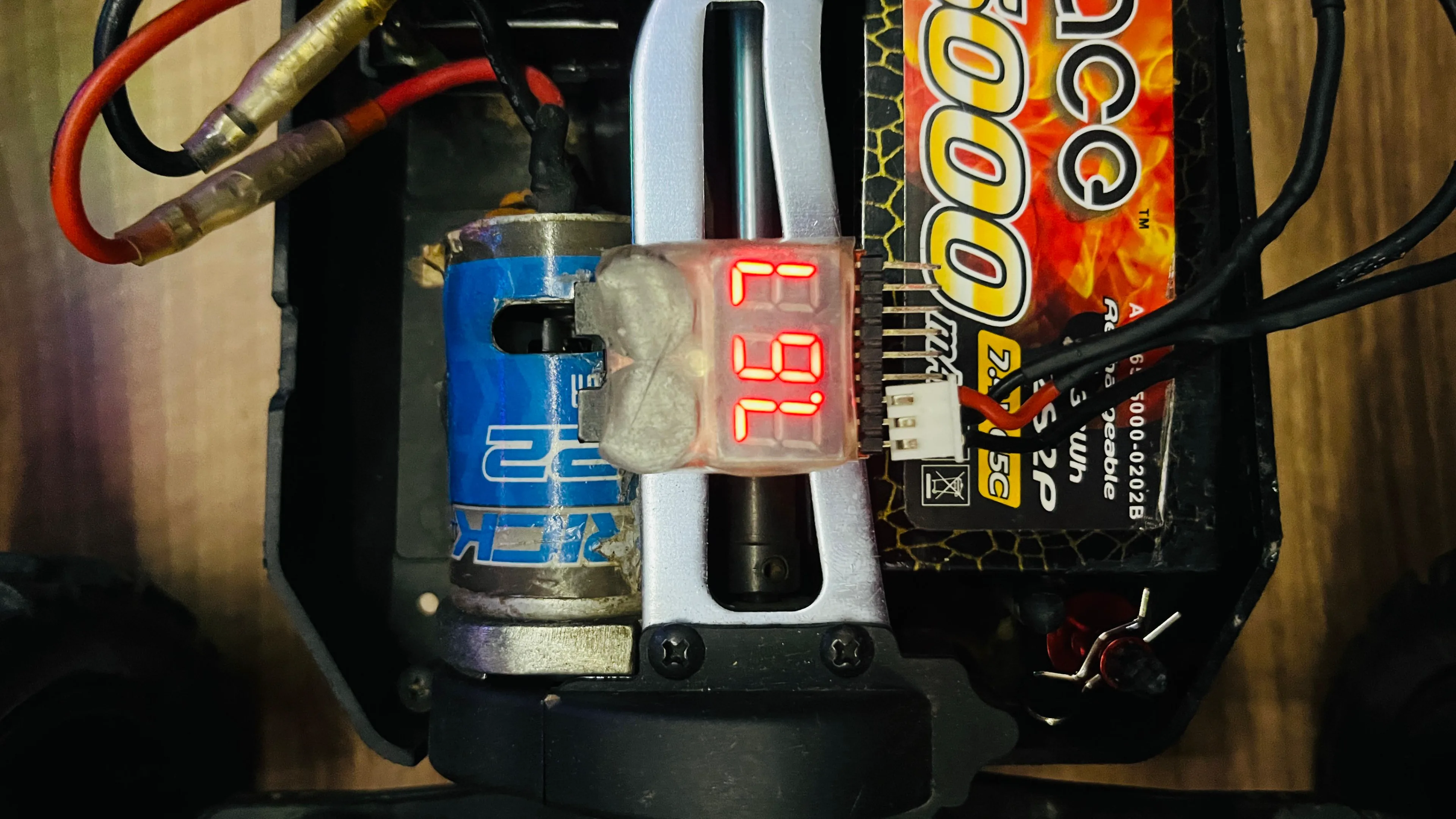

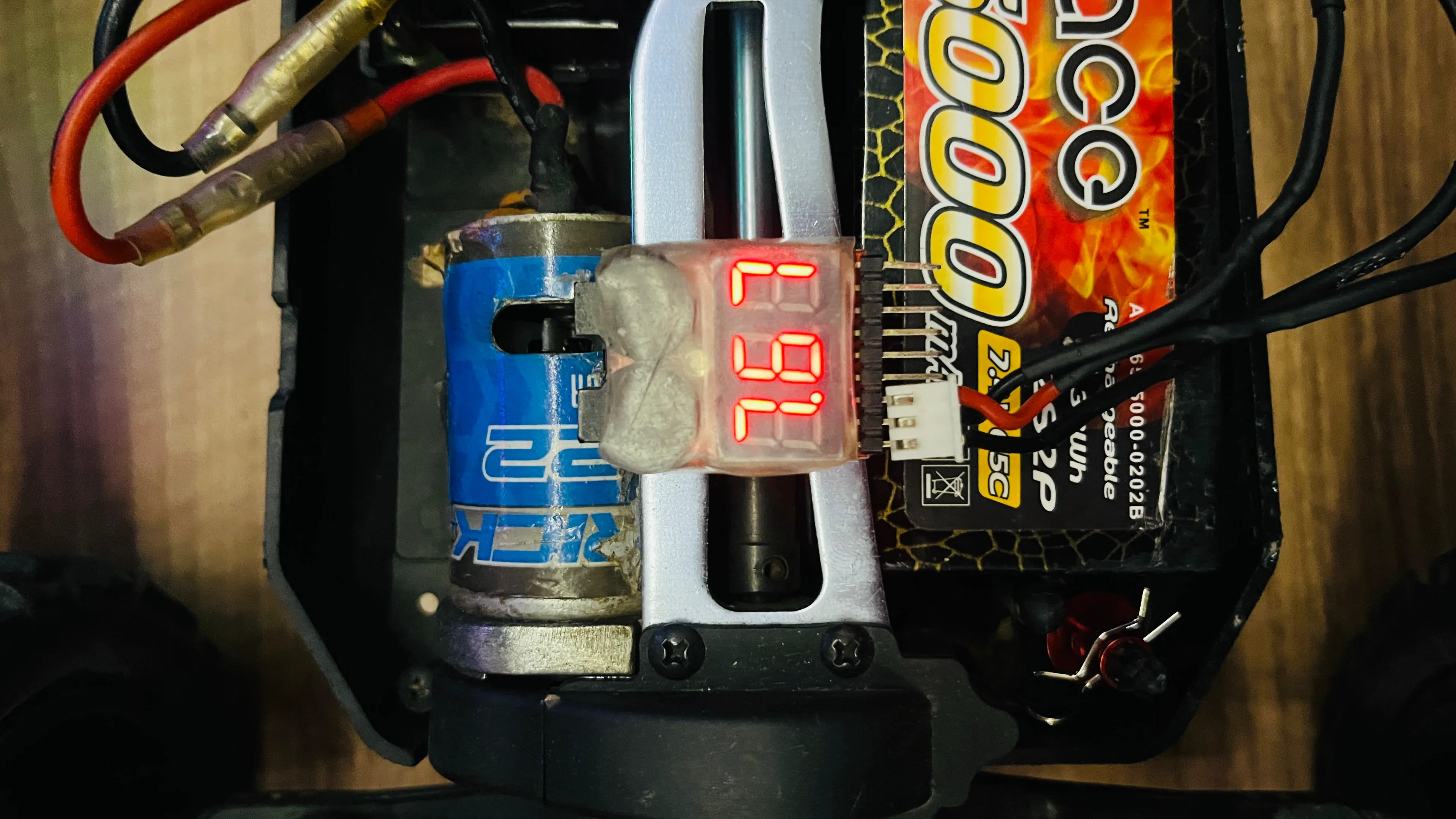

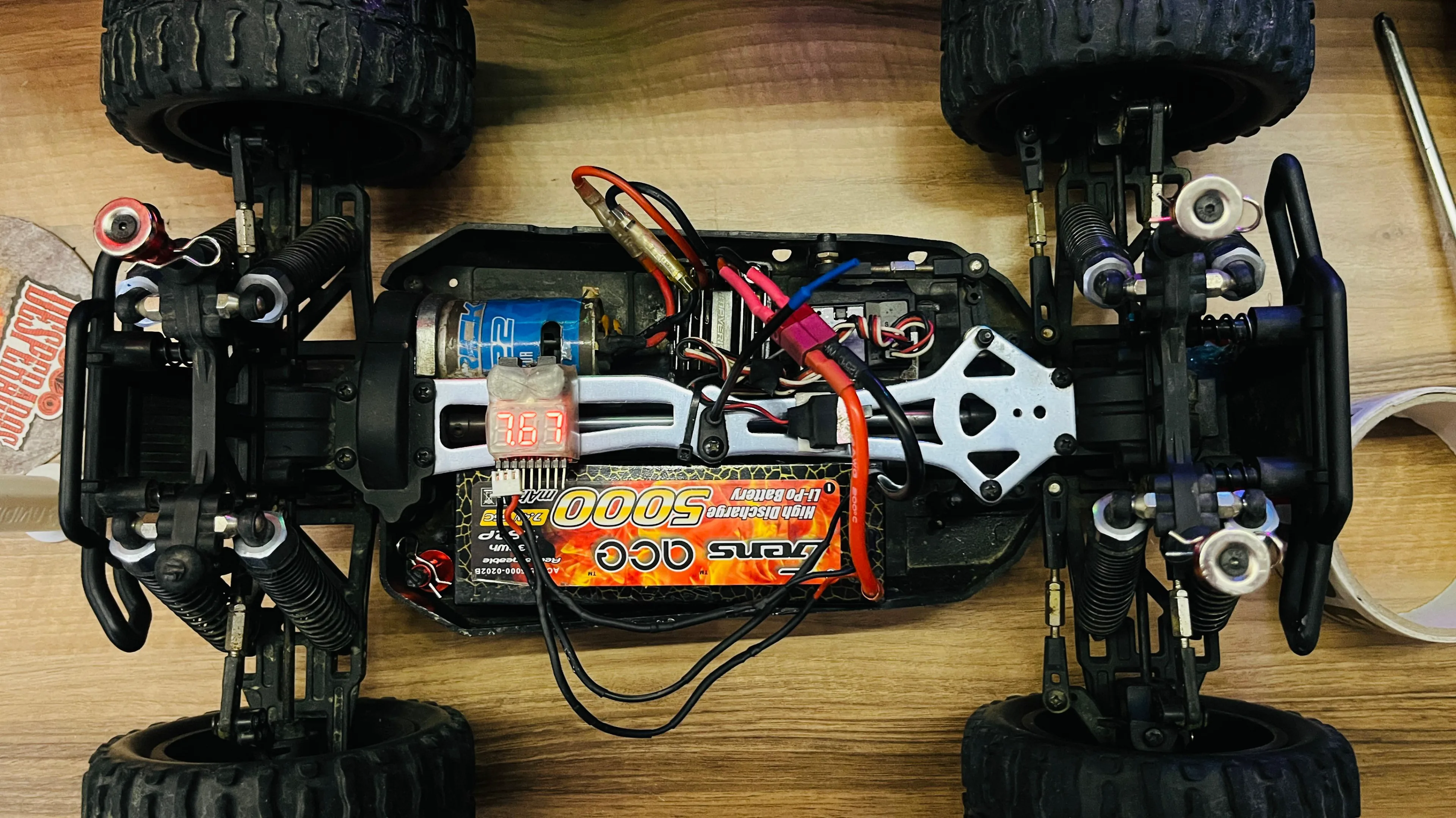

RC araçlar ise daha çok kişiselleştirilebilir donanımları her şeye müsait araçlardır. Örnek görseldeki gibidir. (Görsel bana ait)

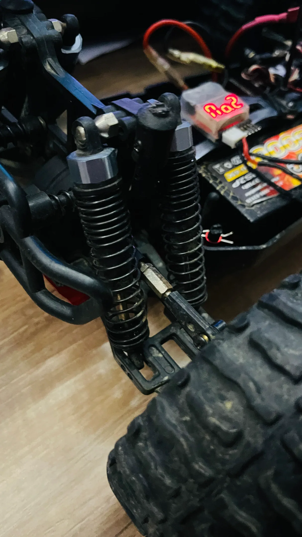

Gerçekçi süspansiyon sistemi, gerçekçi AWD ya da RWD aktarma organları (metal dişli ve aks gibi şeyler.) Daha güçlü motorlar ve batarya, Bildiğiniz araçlarda olan beyine benzer ESC sistemi. Alıcı ve 4 kanallı gibi kumandalar. Bu alıcılarda isterseniz far ledi neon ışıklandırma vs yapabilirsiniz. Tabii bu araçların maliyeti oldukça tuzlu ama bir RC araçtan alabileceğiniz maksimum zevki alırsınız.
Görseldeki araç AWD 550CX Offroad aracıdır. Eğer böyle bir araç düşünürseniz sarı sitede 2. el mevcut. Zira 0 almaya kalksanız 10'dan başlıyorlar.

gerçek RC araçlar böyle görünüyor.

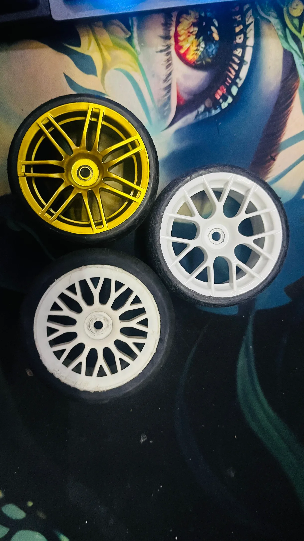

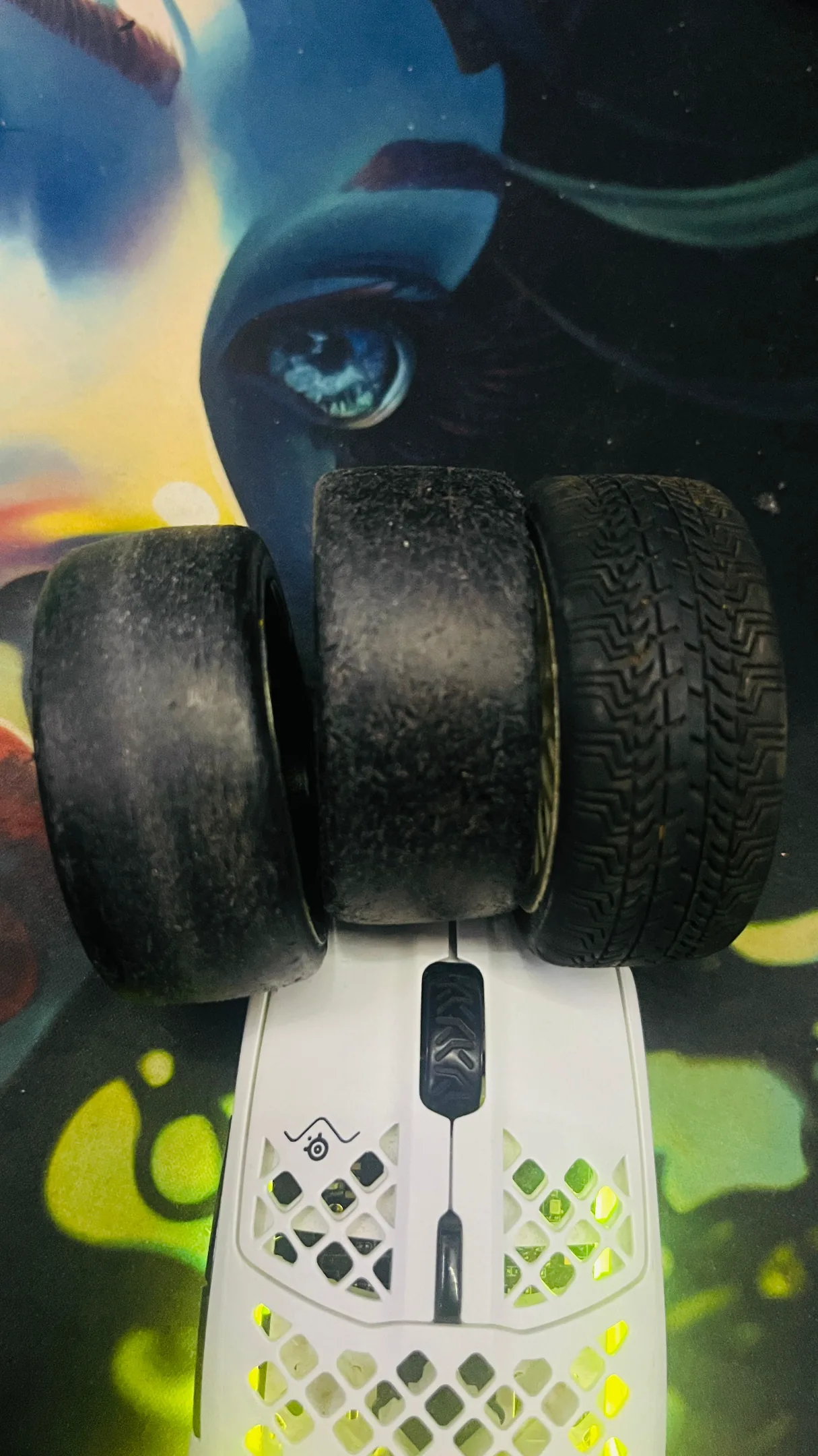

Kendin şöyle toplarsın, hazır motoru esc falan olan alacaksınız, amortisör ayarı yapacaksınız jant lastik takımı alacaksınız basacaksınız kep alacaksınız vs. Doğru düzgün 5-6ya bir RC araç alıp 1 daha mal edip hem drift hem onroad hem offroad bir araç sahibi olursunuz.
Mesela sahip olduğum offroad aracı drifte veya onroad'a çevirmek istersem bu tip lastiklerden faydalanabiliyorum.
Uygun bir anahtarı oluyor söküyorsun takıyorsun basıyorsun aracı devam yanla.
