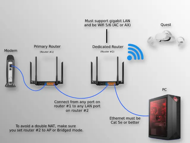

Bütçen 18'e kadarsa Türkiye'de sıfır en mantıklısı Quest 3S olur. Aksesuar olarak da powerbankli ve daha komforlu bir kayış (BOBOVR S3 Pro veya Kiwi H4), PCVR'ı da kablosuz oynamayı düşünüyorsan (ki en mantıklısı ve rahatı) en azından TP-Link Archer C6 veya A6 gibi bir routera bakman hem aldığın keyfi hem de konforunu arttırır.
Router ne işime yarayacak diyorsan aşağıdaki gibi bir setup ile daha düşük gecikme ve daha yüksek kaliteyle oynarsın kablosuzu. Ayrıca bağlantı için Meta Store'dan Virtual Desktop (uygulama) satın alman daha iyi olur ama ona sonra bakarsın, bazı kişilerde Meta'nın kendi bağlantısı Airlink daha iyi çalışıyor.
(İki tane routeri kafaya takma soldaki routeri modemin olarak düşün)

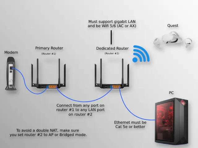

Eki Görüntüle 112877

Bu arada sorma sebebim evdeki internete güvenmemek hocam :D
Kablo data hızı olarak nasıl bir şey ister peki? 3.2 Gen 2 10Gbps portlarım var hem A hem C.
Ev interneti kullanmıyorsunuz, kullandığınız routerin veri hızına bağlı. Söylediğim Archer C6 5 GHz'de 867 Mbps aktarabiliyor. Sisteminizin gücüne bağlı olarak bu miktarın tamamına yakınını alabilirsiniz. Wi-Fi 6E bir router çok daha iyi olur ama fiyatları biraz tuzlu. Tek bu özelliğine bakmayın tabii, Virtual Desktop kullanan kişilerin ve geliştiricilerin tavsiyesiyle önerdiği en uygun router bu. Her router beklendiği gibi çalışmayabilir.
5 Gbps bir kablo gayet yeterli olur.
