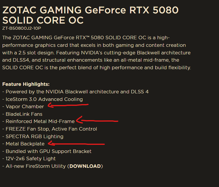

Öncelikle kart:
Eki Görüntüle 247006

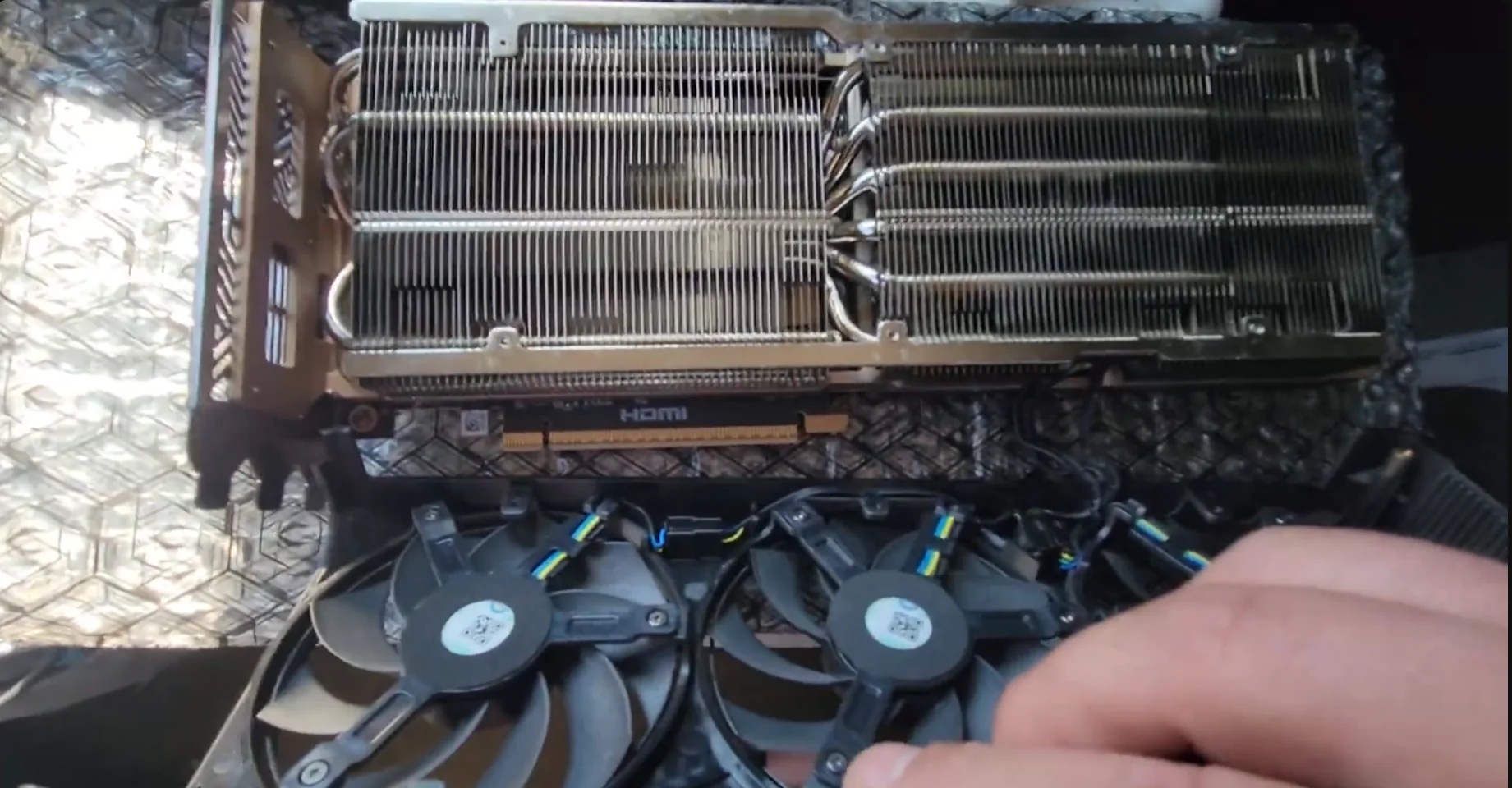

6 adet boru hattı bulunuyor 3 slot vida takılıyor, kart 2.5-3 slot arası büyüklükte. SFF(Small Form Factor) boyutunda değil.
Eki Görüntüle 247007
Vapor Chamber ve Metal Backplate ile döşenmiştir.

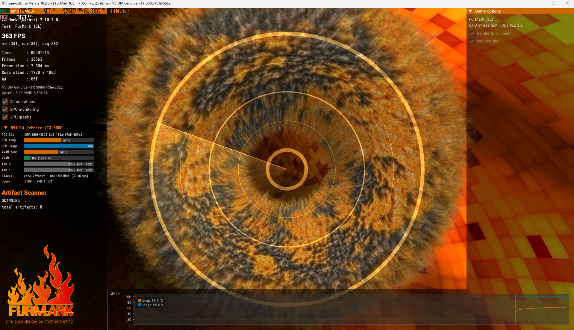

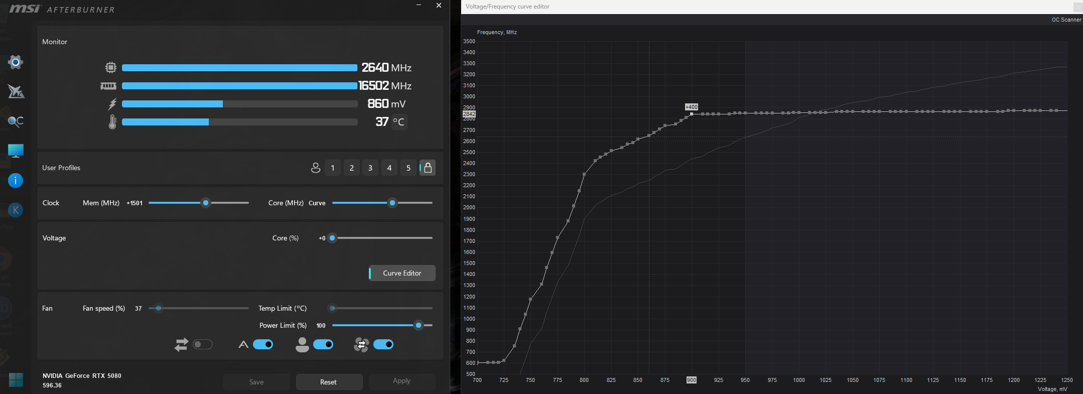

MSI Afterburner ile ayar çekip ısı/power limit/voltaj throttling olmadan kullanılmalıdır. Bu kartı kesinlikle stok kullanmayın.
Kart 1.05 volt ile geliyor, takoz silikon bile çalışsın mantığı güdüp garantiye giden kart sayısını azaltmak için bol keseden voltaj vermişler bu da ısınmaya ve performans düşüşüne yol açıyor çünkü kart ne kadar 6 boru hatlı ve vapor chamber'lı olsa da 2.5 slot yani soğutma bloğu görece ufak bu da 1.05 volt için sınırda çalışma demek.1.05v ile kart hem ısıdan hem güç limitinden hem de voltaj limitinden throttling yiyor siz de kötü kart zannediyorsunuz. Halbuki bu kartlar ortalama silikon kalitesinde 0.95v'de 3000mhz+ çok rahat çalışır. Takoz silikon şansı ile golden sample şansı neredeyse aynıdır, büyük çoğunluk silikonlar ortalama kalitede gelir. 3-3.5 blok soğutma şartı gibi durumlar RTX 4000'ler için belki geçerli olabilir ama RTX 5000 serisi zaten verimlilik odaklı çıktığı için koca koca 3-3.5 slot bloklar bu kartlar için gereksiz. 3200Mhz hızında 3-3.5 blok veya sıvı soğutma ile çalıştırınca fps %10 belki artar ya da artmaz. Bu kartla da 3000+ daha serin çalıştırırsınız kafadan %5-8 arası artışınız olur.

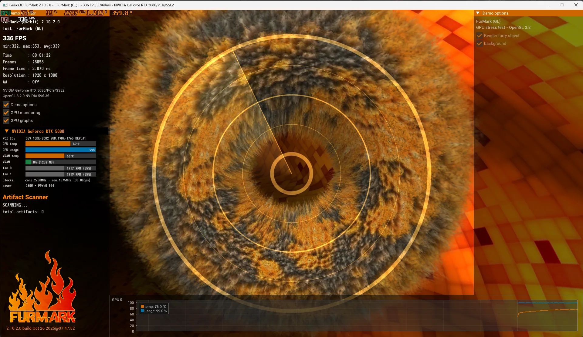

Stok kart rezalet : 1.015v çalışma Throttling King. %100PL 360w yetmiyor, %105 yapınca 380w bile çekiyor ama performans yerlerde. Çok güç çektirince çok performans almıyormuşuz. PPW yani watt başına FPS ise 1'in altında.
Eki Görüntüle 247023

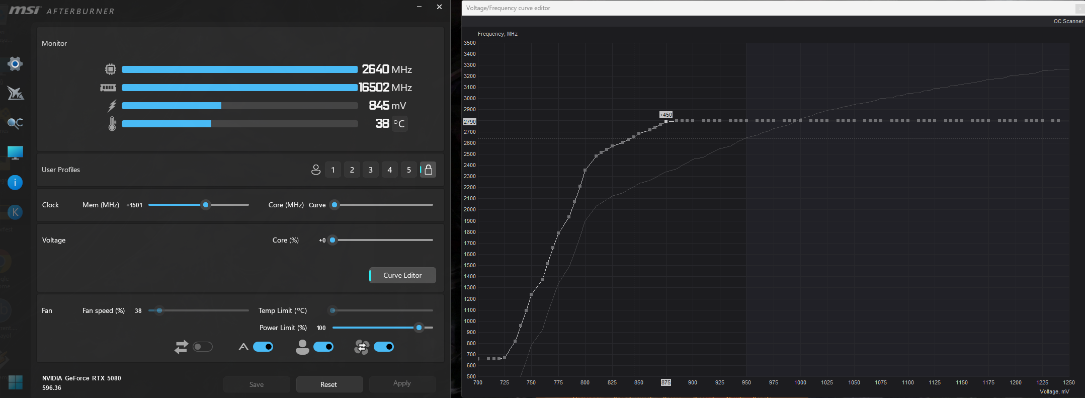

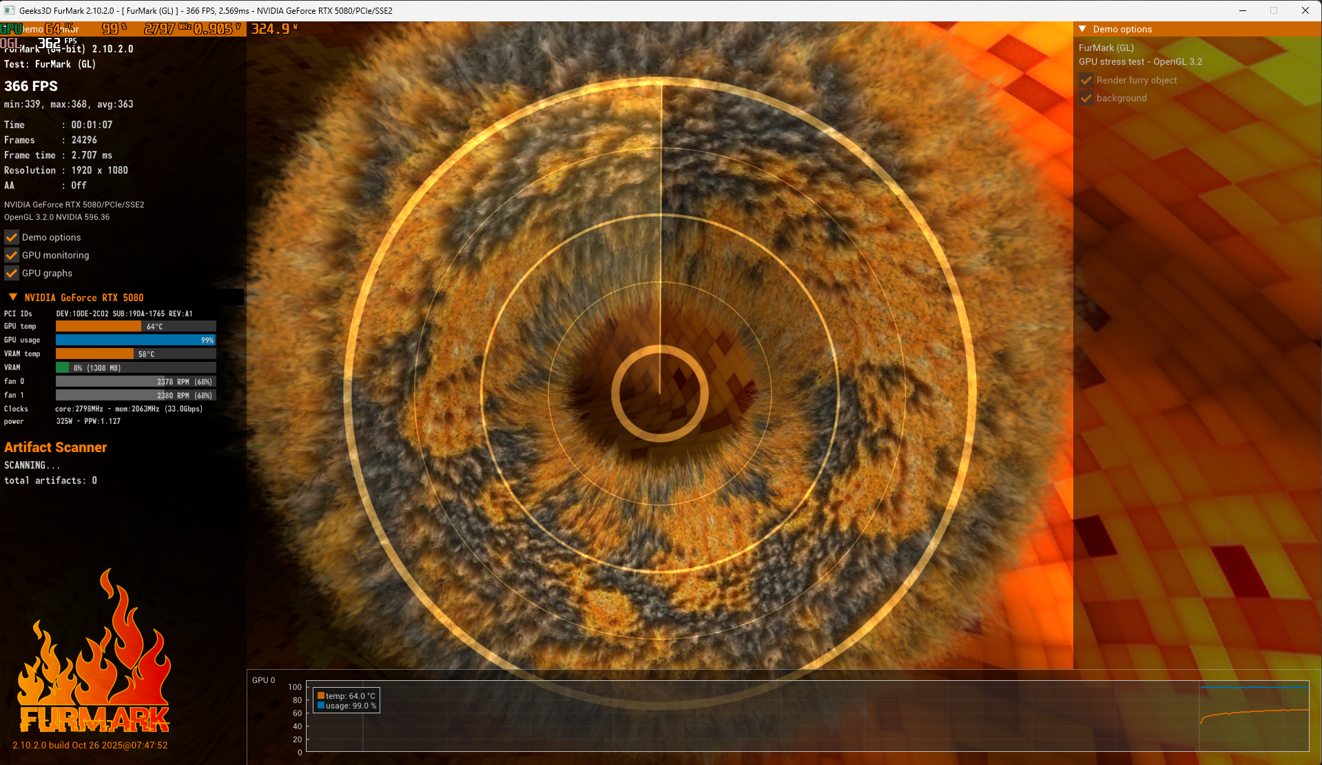

0.95v Güç limitlerine yakın OC'li+Fan ayarlı :
Eki Görüntüle 247039
Eki Görüntüle 247040
Eki Görüntüle 247041

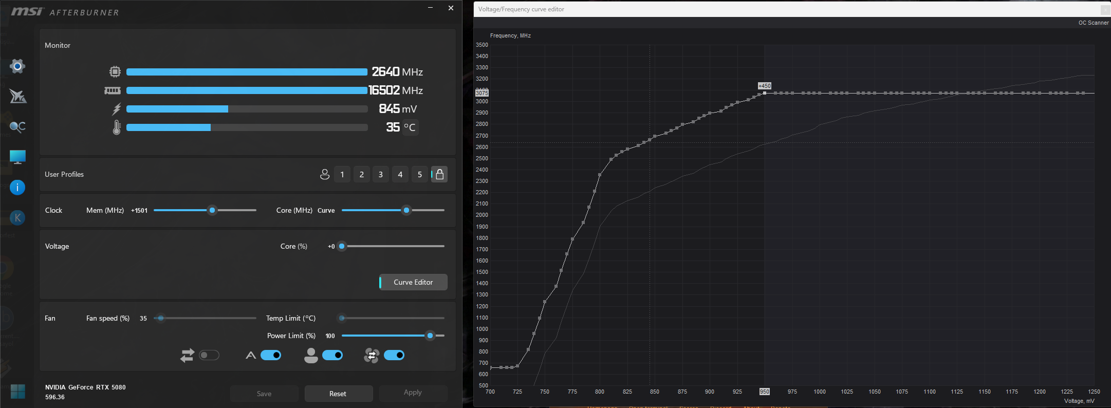

0.9v+OC+Fan
Eki Görüntüle 247042
Eki Görüntüle 247043

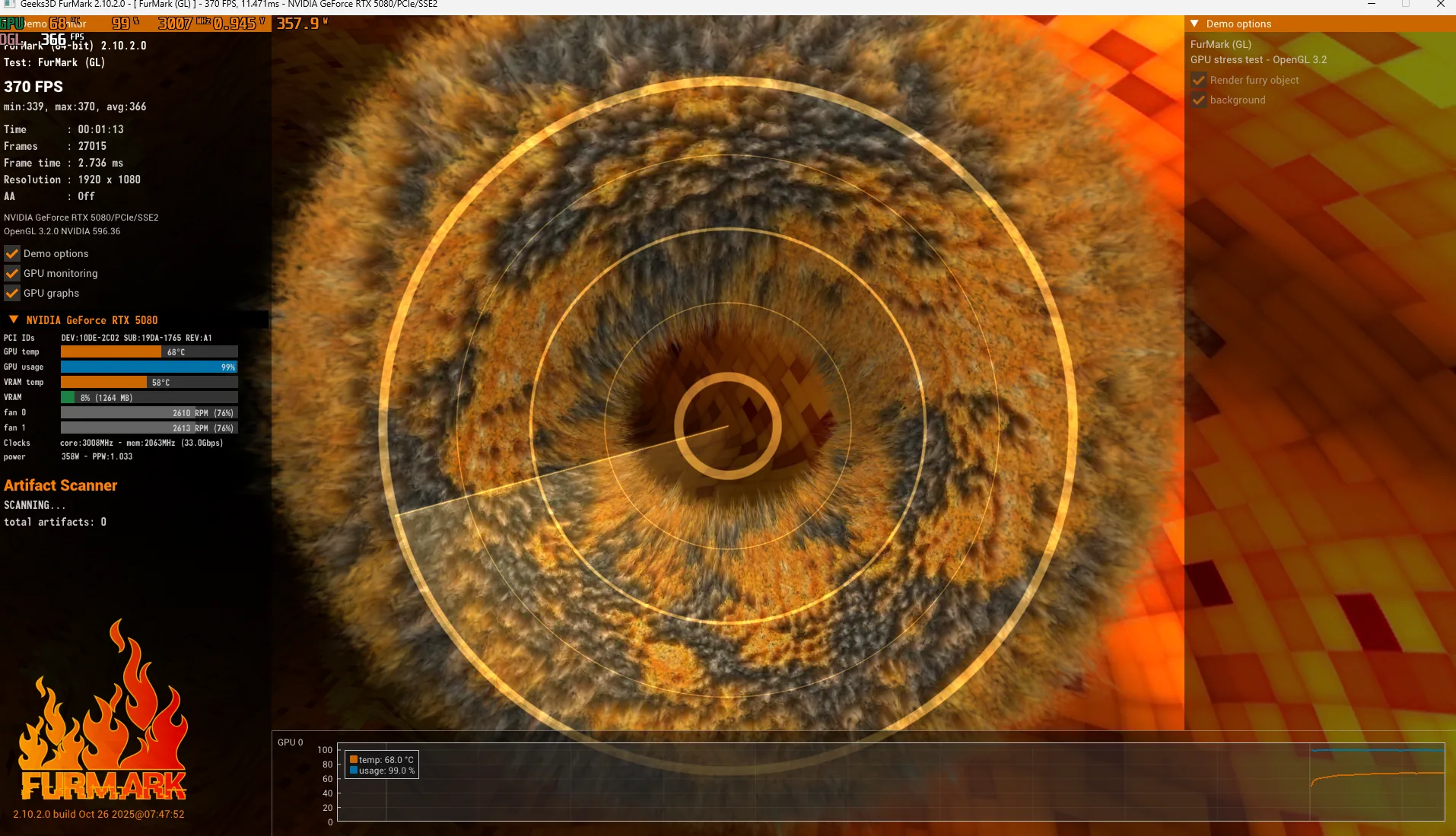

0.875v+OC+Fan 300-310 watt 5070ti kadar güç çeker :
Eki Görüntüle 247044
Eki Görüntüle 247045

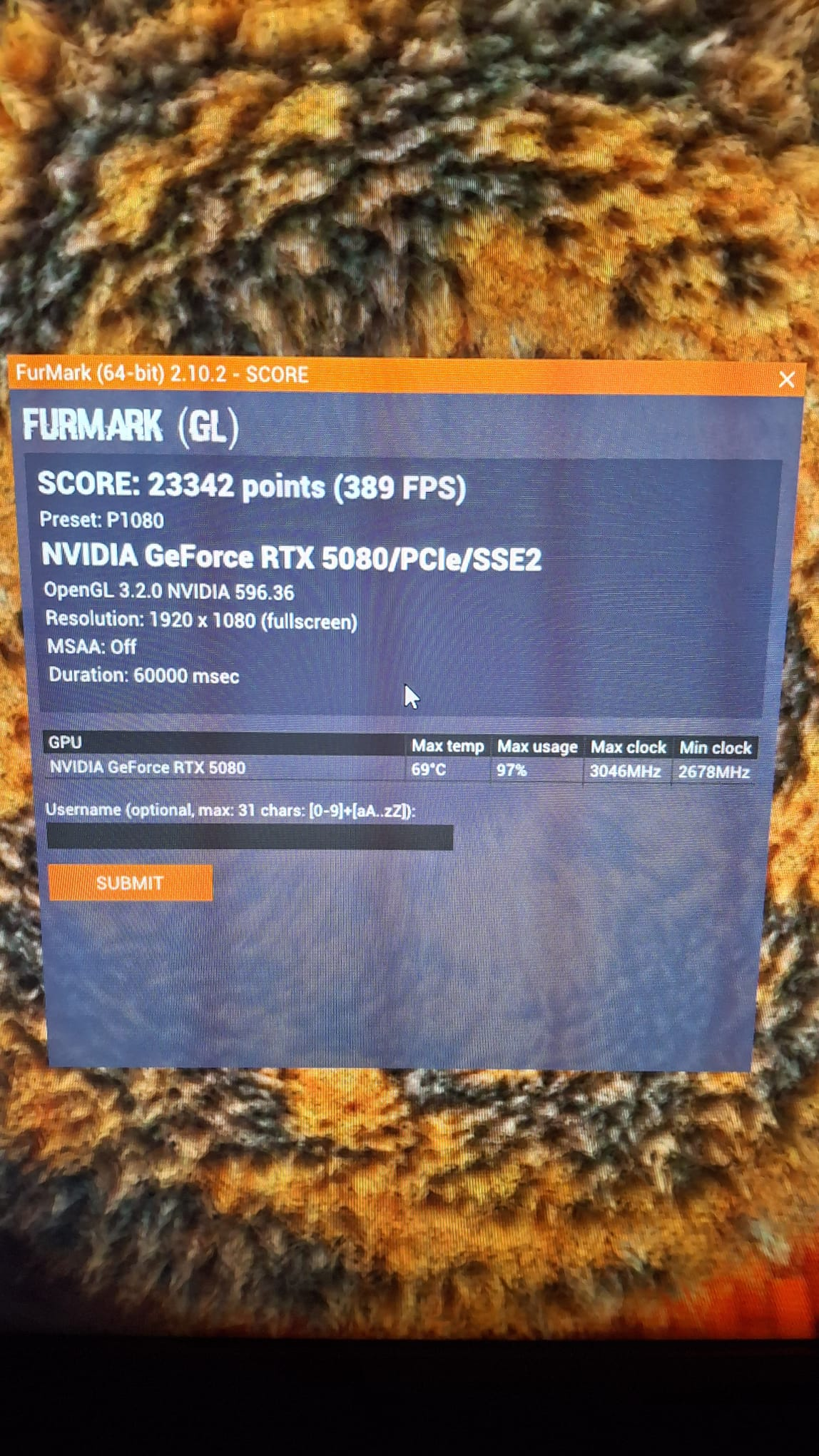

0.95v Test sonucu :
Eki Görüntüle 247047

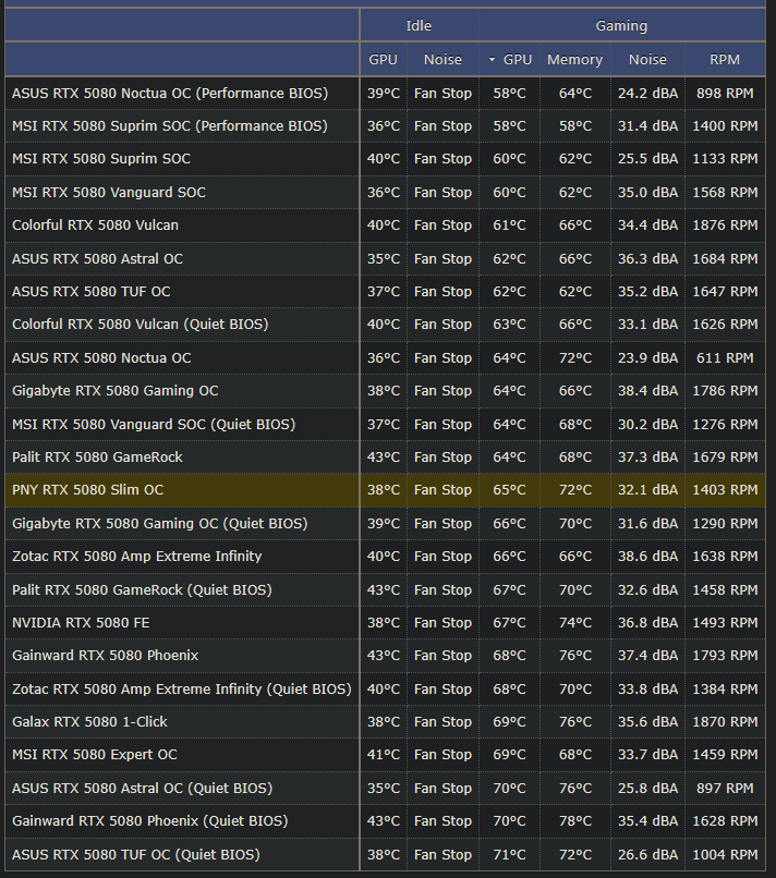

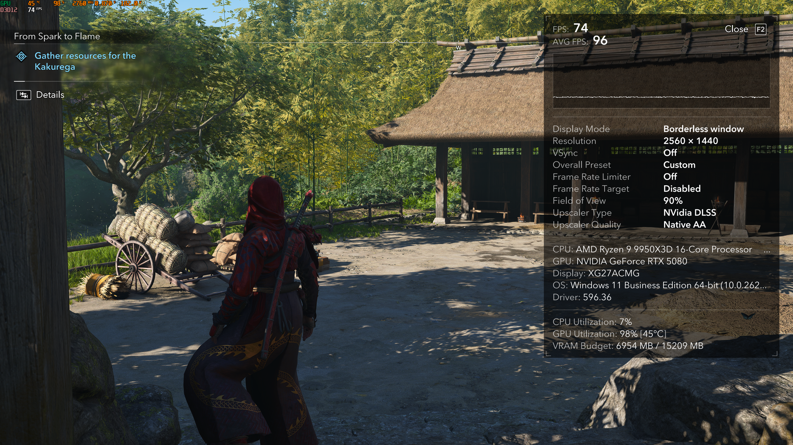

Yani 0.875v ile mis gibi 40-50 derecede BF6/AC:Shadows vs. falan takılıyorsunuz. 0.875v çekirdek saat hızı, stok kartın hızı ile aynı bir de. 1.015v nere 0.875v nere.
Örnek :
Eki Görüntüle 247051
Path Tracing açmam lazım 3-5 fps bile önemli diyenler 0.95v kökleyebilir, onun da ısısı gayet yerinde. 0.9v-0.95v arasında da kafanıza göre denemeler yapıp uygun gördüğünüz noktayı da kullanabilirsiniz.
