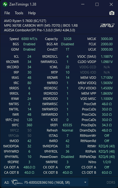

CL24 kullanacağım. Uzun vade deneyeceğim. Sorun yaşarsam eski profile dönerim zaten. CL26-34 2 aydır bana hiçbir sorun yaşatmadı. Rehberde yaptım zaten. Şimdi VT3 testini yapıyorum, sonrasında P95 Large vb. yapacağım. 1 saattir VT3 devam ediyor, değerler 6.89-6.92 aralığında sürekli. Stabil gibi görünüyor, sonrasında voltaj kısmaya geçeceğim hatta.

1.46 tutuyor. Yine de CL24 kalacağım. Bellekler müsait. Royal Neo ve aktif soğutma var.
Son durum ve stabil hali bu. VDDQ ve VDDIO haricinde voltajlar stabil kalabilecek en düşük hallerindeler. 6000 CL24 ayarlamaya çalışan arkadaşlara yol gösterici olması dileğiyle.
Aşağıdaki testlerde belleklerin gördüğü en yüksek sıcaklık 54 derece (Hava sıcaklığı 25-30 aralığında geziniyor)
P95 Large 6 saat
VT3 2 saat
1usmus 3 saat
RTP 4 saat 10 dakika
Linpack Extreme 10GB 33 Loop (1 saat 10 dakika)
FCLK yı 2133 yaptığımda bile sistem boot etmiyor. FCLK yapamayan çöp bir silikona sahibim. Yeni seri işlemciler çıkana kadar artık bu şekilde kullanırım. 6000MTs CL24 haneye hayırlı uğurlu olsun.

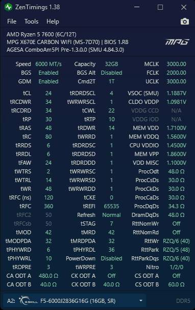

P95 Large 6 saat
VT3 2 saat
1usmus 3 saat

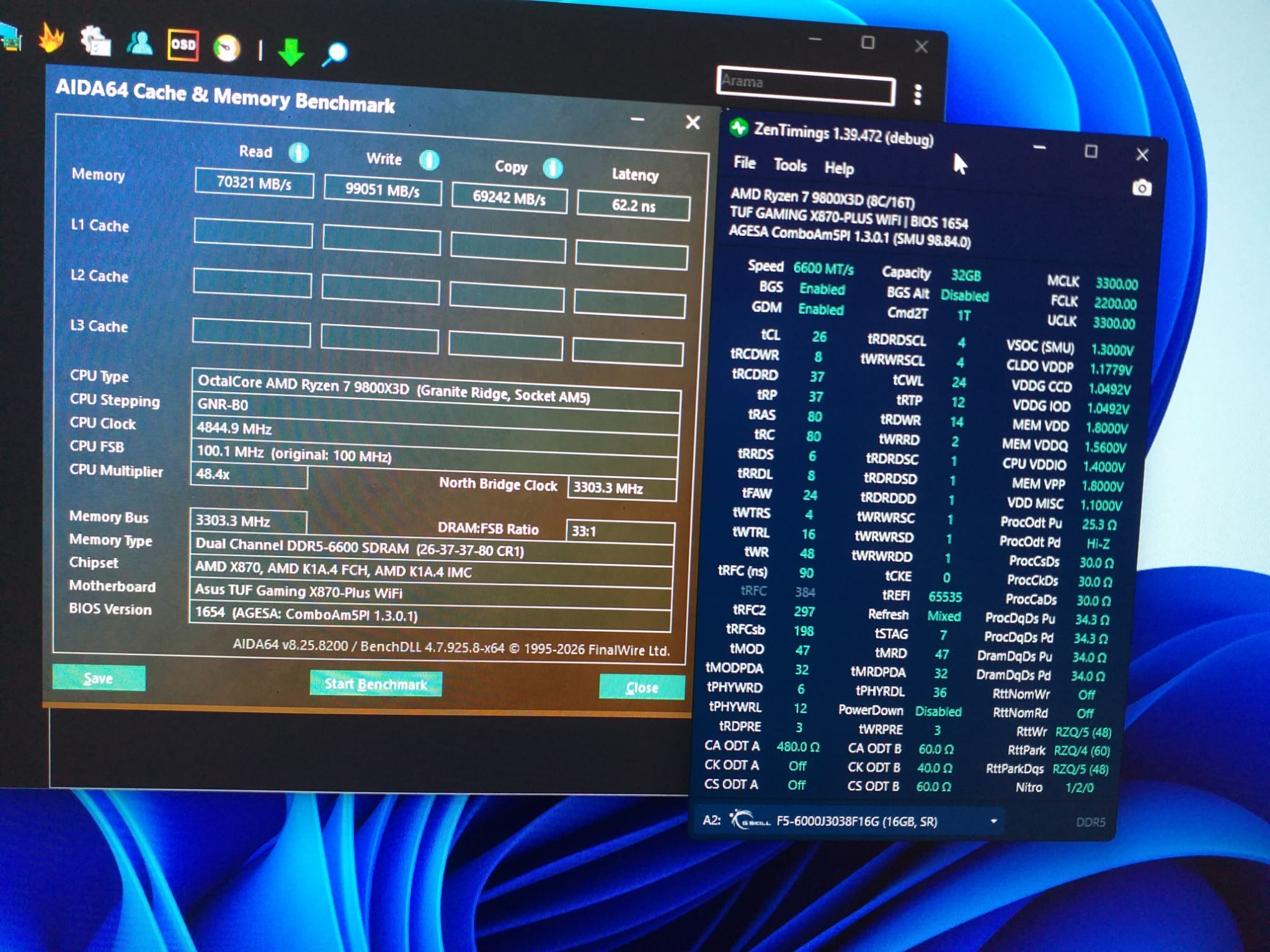

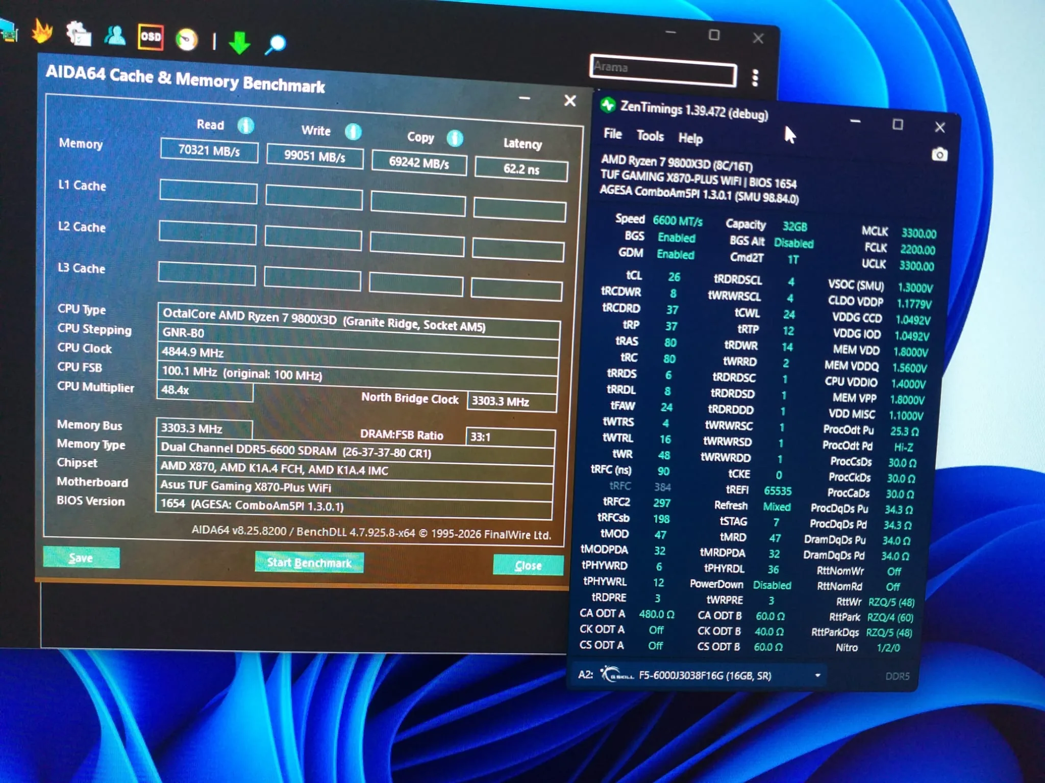

Ryzen 7000 IMC ve FCLK konusunda problematik denk gelebiliyor, 2167 ve 2200 FCLK lottery sayılıyor neredeyse. Ryzen 9000'de bu tarz sorunlar neredeyse yok, yeni nesilden şaşmamak lazım ya da eski nesilde kalsan dahi binning yapmak lazım. Yoksa çok çok başarılı R7 7800X3D'ler var piyasada, 6600/2233 dahi açabiliyorlar ama milyonda 1 tane işte. Bendeki R7 9800X3D ise maksimum bunu verebiliyor, ötesi bende de mümkün değil. Kırmızı sitedeki arkadaşlar sadece Alman forumlarında 6000 CL24 ya da 6600 CL26 vs. açılabildiğinden bahsetmişler, sanırım bizden bihaberler. :) Benim kızdığım şey şu, Nebi'den bir laf öğrendiler. X3D Cache varsa bunlar tamamen anlamsızdır, 1.3V 6000 CL32 ayarlayın geçin diye. Kaç yıldır bununla cebelleşiyorum ve mücadele ediyorum. Bu forum dahil olmak üzere birçok platformda önüm kesildi, aşağılandım. Akabinde bugünleri de görebildik çok şükür. Birkaç yıl öncesi hayal dahi edemezdin ki gerçekler açığa çıksın da bu tarz yalan yanlış algıları kırabil. Her yerde karşına engel çıkmak zorunda çünkü. @MAH0A

İlk fotodaki VDD voltajını merak ettim 1.8-2 var mıdır?
Burada 1.82'ydi, 1.8 sıcaklık kaynaklı hata veriyor. CL ve tRCD için ya modül 30-35 derece kalacak ya da VDD abanman lazım. 1.82 üzeri zaten 35-40 derece üzerinde modül Scale olmuyor. 1.83'ten sonrası yokuş aşağı, hata süresi kısalıyor. 1.85 saniye 1 hata. Belki modül Watercool ile 15 derece tutulursa 1.85 Daily kullanılıp Scale olabilir, emin değilim. Denemek lazım, A-Die'da bu tarz sıkıntılar genelde yok. 45-50 derecede 1.85 verip kullanırsın yani sorunsuz. M-Die ciddi problem. Zaten 1.65 üzeri garantisi yok, üretici limiti 1.75. Bende 1.8 şu anda. Şans o kısım.
