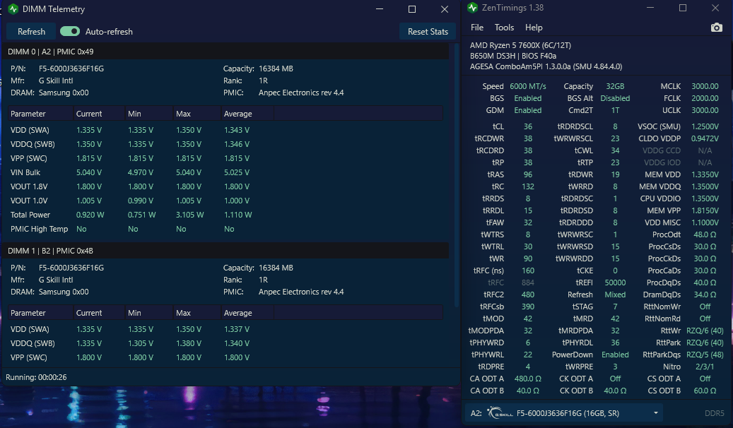

Merhaba, Ryzen 5 7600X işlemci ve G.Skill DDR5 6000 MHz 36-36-36-96 EXPO RAM'ini kullanıyorum.
RAM'in tam kodu şu şekilde: F5-6000J3636F16GX2-TZ5N
OCCT CPU+RAM testinde yaklaşık 2 dakika 40 sn geçtikten sonra hata alıyorum. CPU ve RAM'i ayrı ayrı test ettim ikisi de 1 saatlik testlerden geçiyor. Birçok ayar yaptım, RAM'in zamanlamalarıyla oynadım, özellikle TRFC1-2 ve sub değerlerini değiştirince boot edemiyor sistem kendini.
YouTube'da Samsung üreticili RAM'ler için yapılan ayarları girdiğimde direkt sistem kilitleniyor. Bilgisayarın içini açıp CMOS'tan sıfırlayınca girebliyorum anca.
ZenTimings değerlerinde 36-38-38-96 zamanlaması yaptım, tREFI değeri 11 bin küsurdü, 50000 yaptım ve VSOC voltajı 1.25'e sabitledim. En son yaptığım değerler bunlar.
Sistemin tamamen stabil ve RAM'den maksimum performans alabilmem için hangi ayarları yapmam gerekiyor?

Bank Refresh Mode Normal alman lazım önce, Samsung için Mixed sınırlarını bilmiyoruz. Ama görünüşe göre Mixed daha iyi Samsung'da. Normal moddayken tRFC düşürülemiyor neredeyse. Normal modda iken DDR5 rehberinden ayarları ileteyim, onları deneyin. @SystemLock Dahili grafik kapatın BIOS'tan bir de, tercihen Fast Boot da kapalı kalsın.

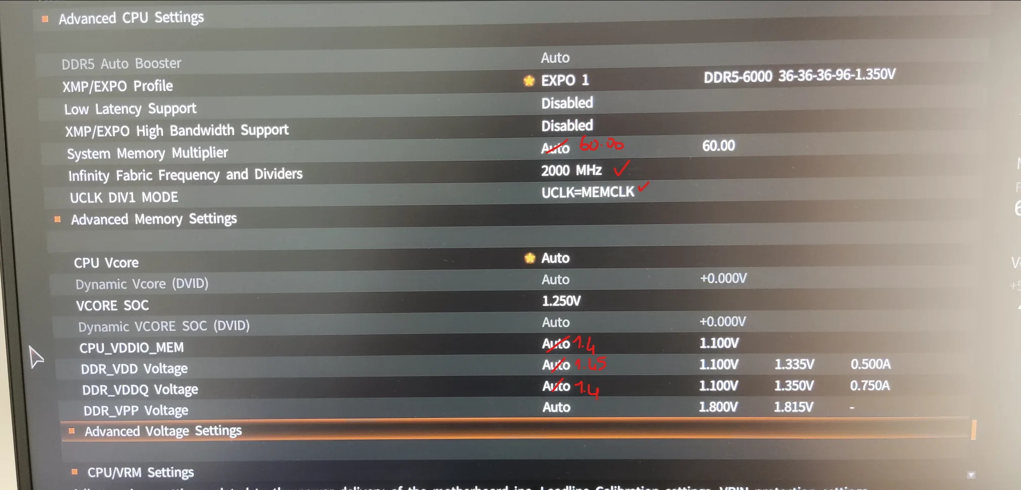

@SystemLock Önce bu sürüme güncelleyin. Sonrasında Integrated Graphics, Fast Boot, Spread Spectrum Control kapatıp bu ayarları girebilirsin. Bank Refresh Mode ayarını Normal alın. Memory Context Restore ve Power Down kapatın. Nitro 1-2-1, Burst 1x-1x ideal. Memory Multiplier x60.00, FCLK 2000 MHz bırakın ilk etapta. UCLK DIV1 Mode UCLK=MCLK olacak.

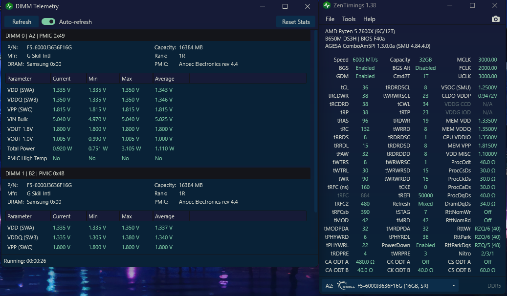

Boot etmez, B-die tRFC yapamıyor NORM modda. Mixed yapabiliyor demek ki, attığın SS'ten o anlaşılıyor. NORM iken dediklerimi deneyin.
@SystemLock Sizde tCK, tRCDWR, Bias ve PMU Train desteği yok. Oraları boş bırakın.
Ryzen 9000 desteği var sadece bu ayarların, Ryzen 7000 iplemiyor AMD.
NORM stabil edersen en son Mixed denenir, alt sınırları bulursun tRFC için. B-die NORM iken tRFC yapamıyor DDR5'te, Mixed iken yapabiliyor anlaşılan ama alt sınırlar belli değil.

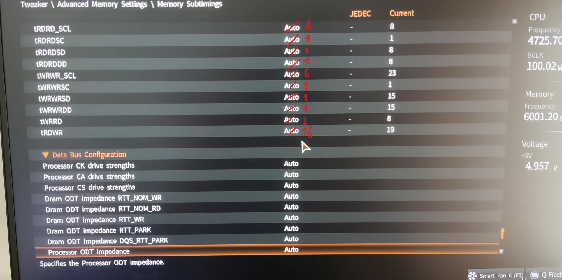

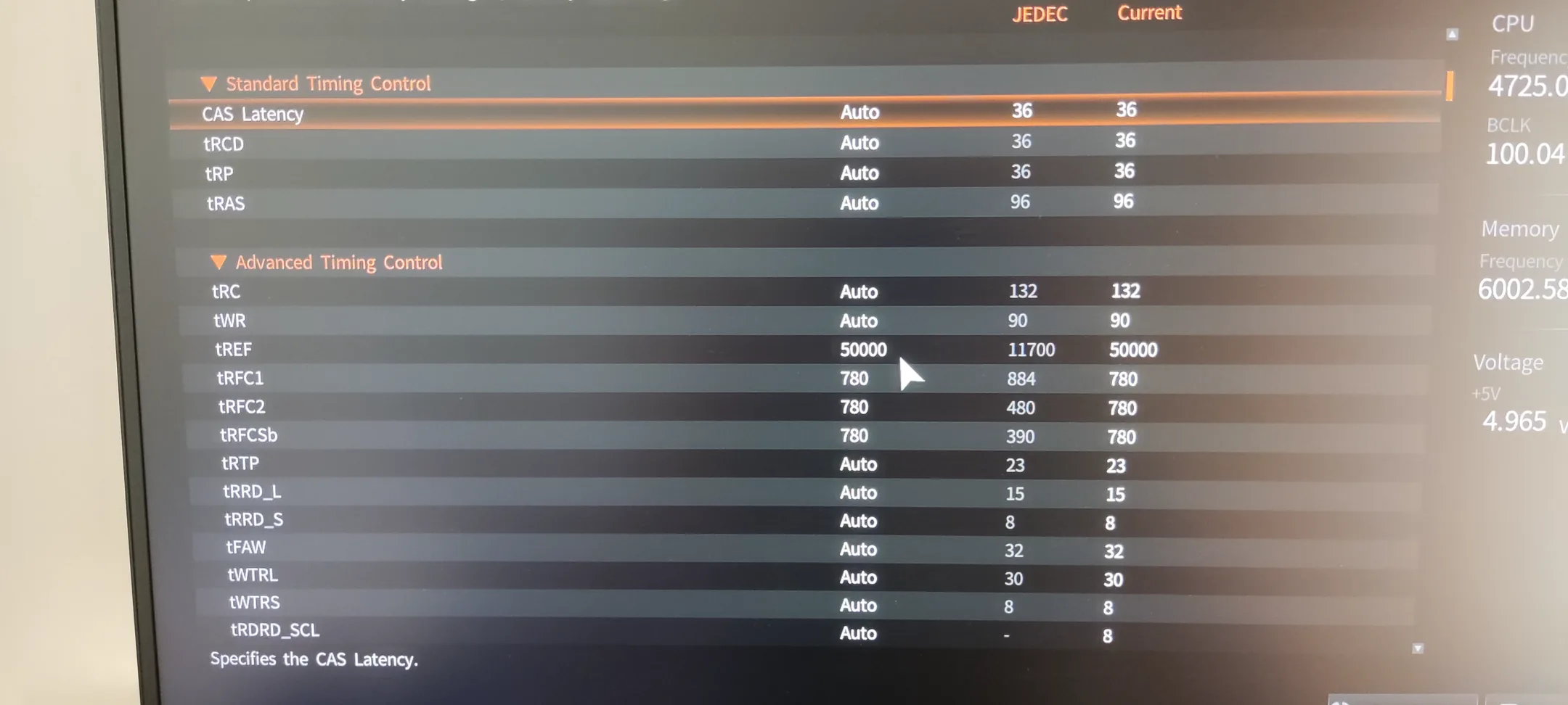

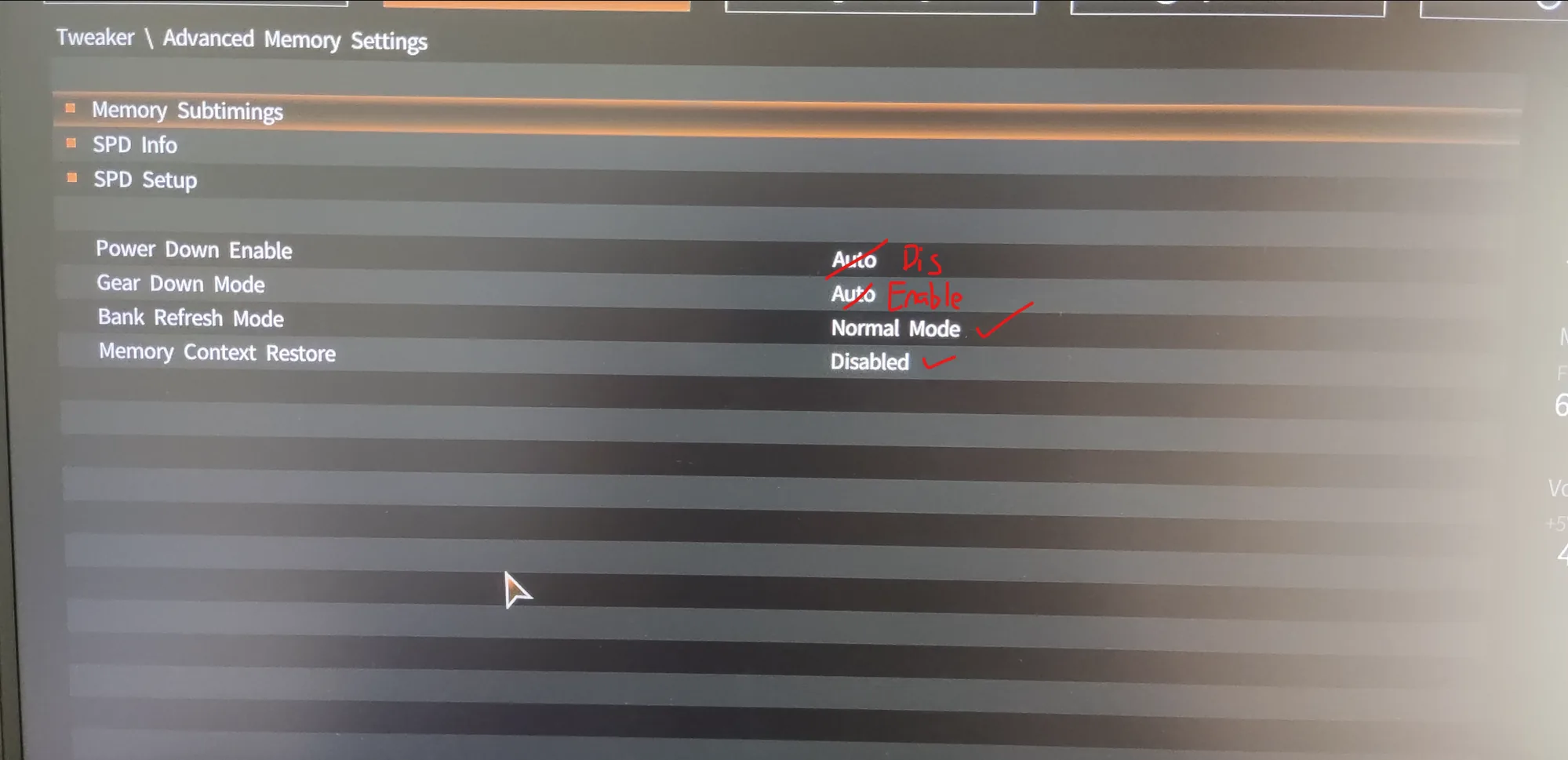

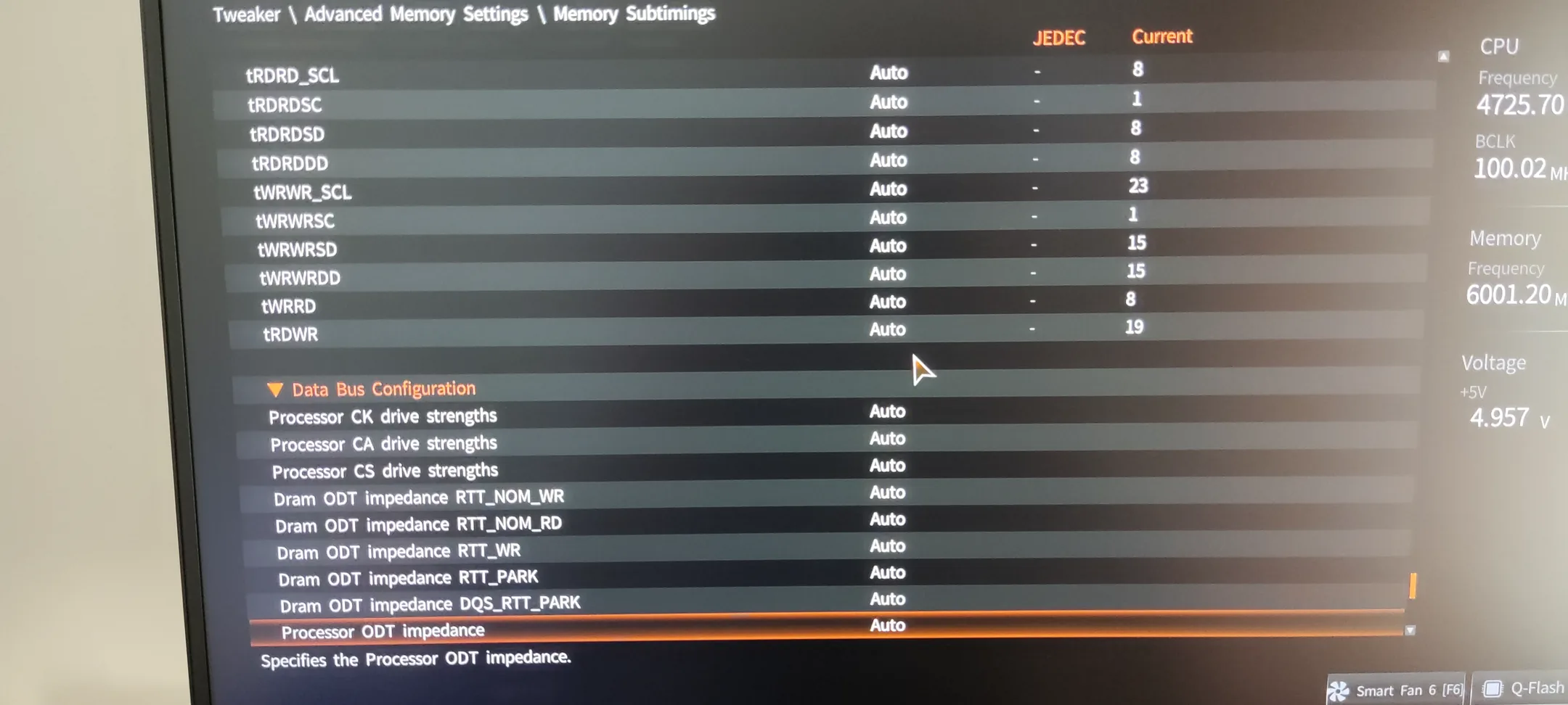

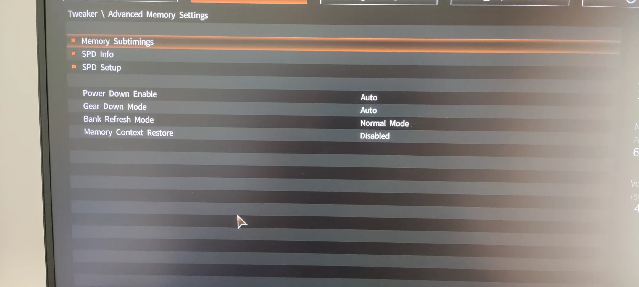

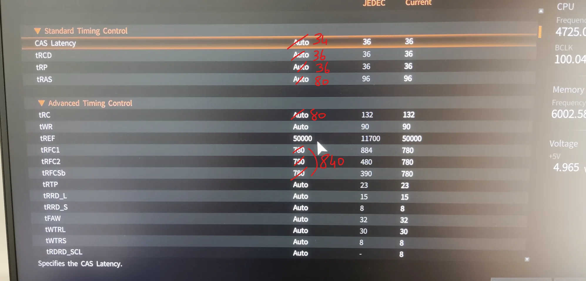

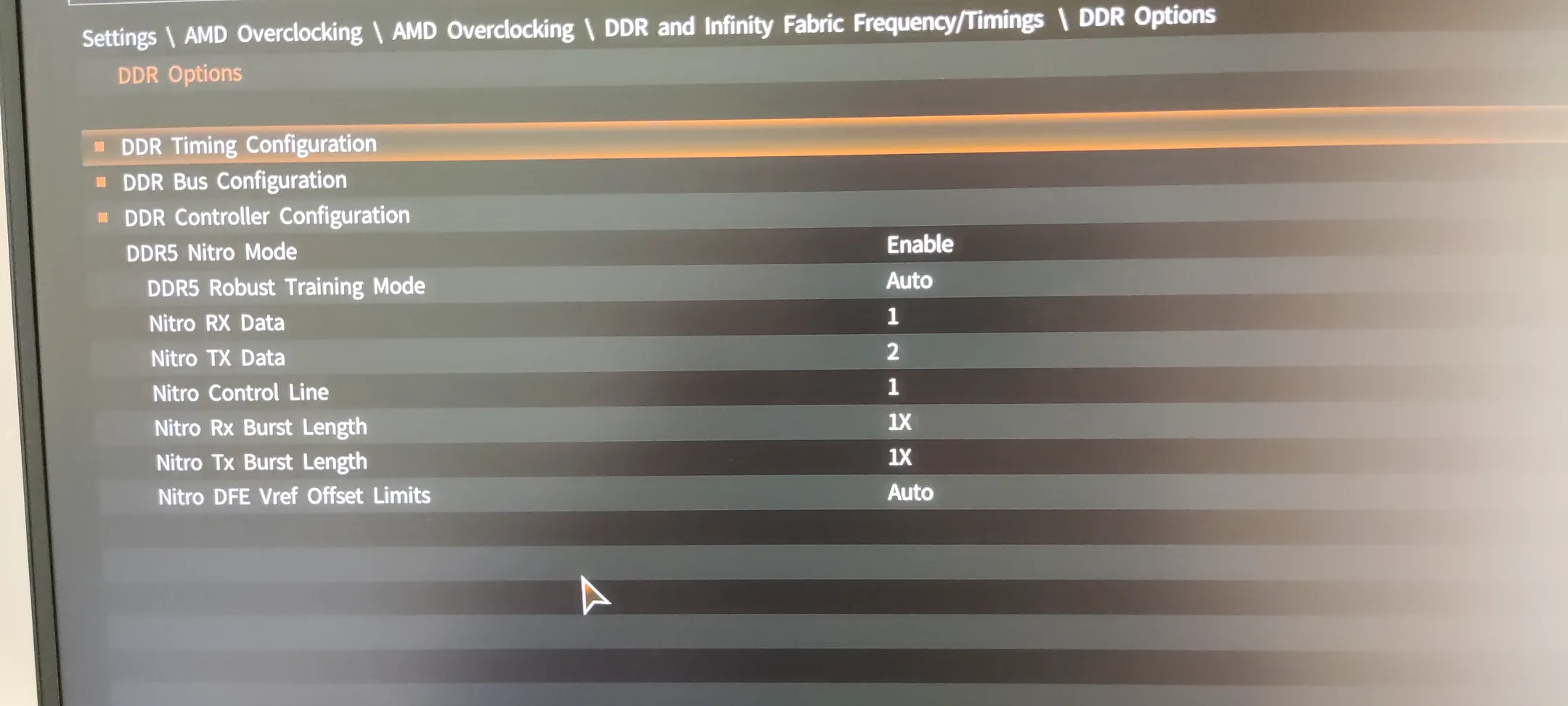

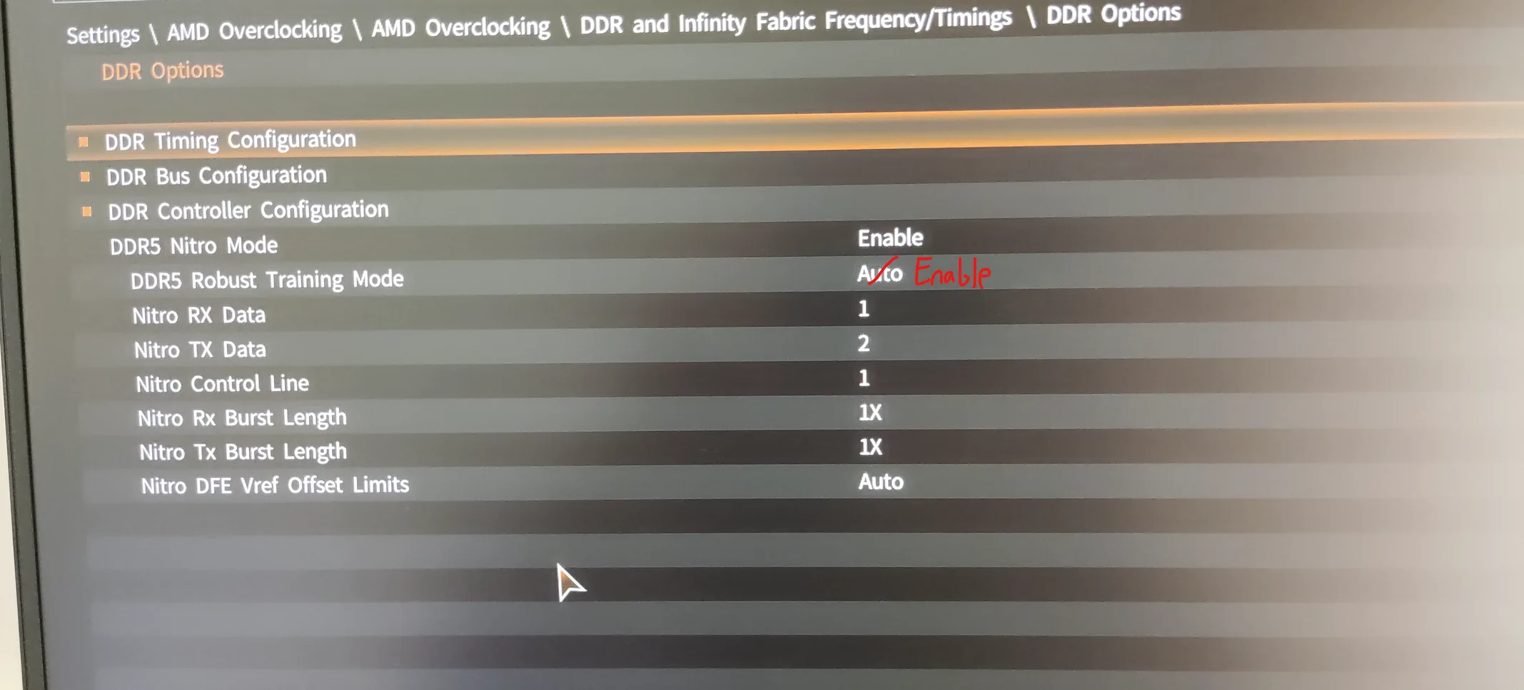

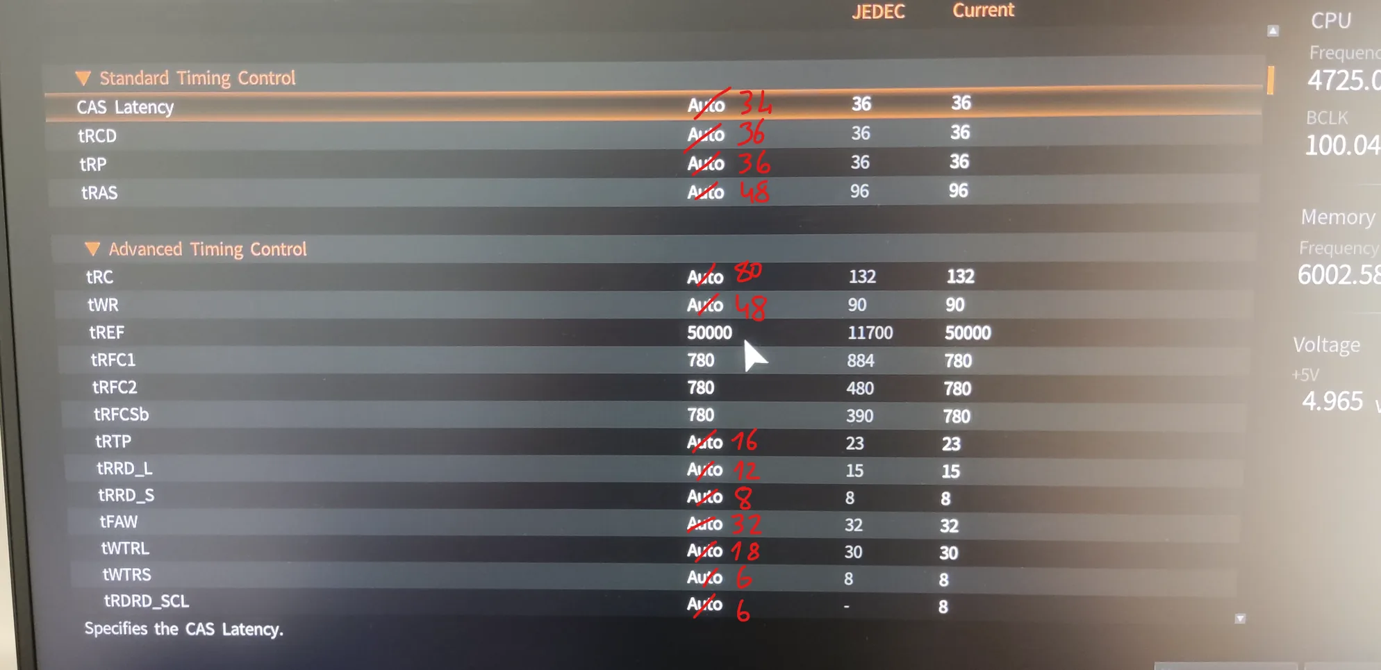

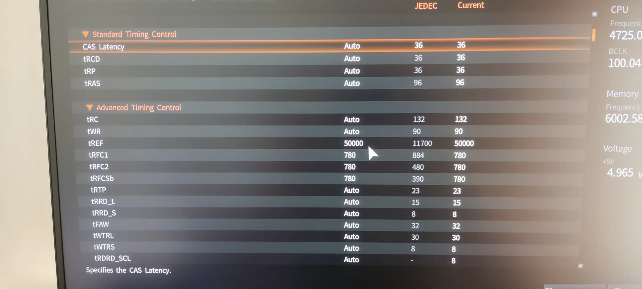

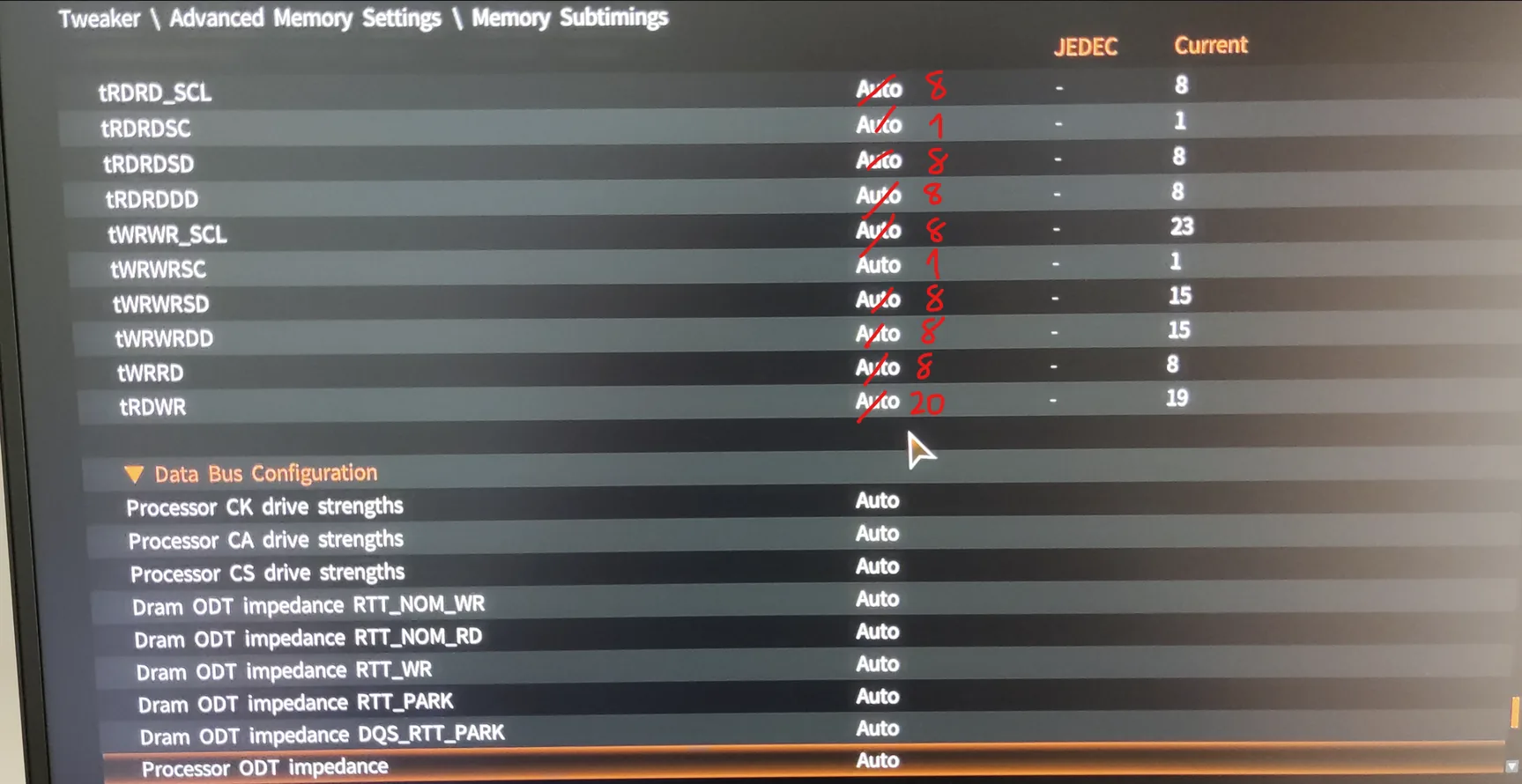

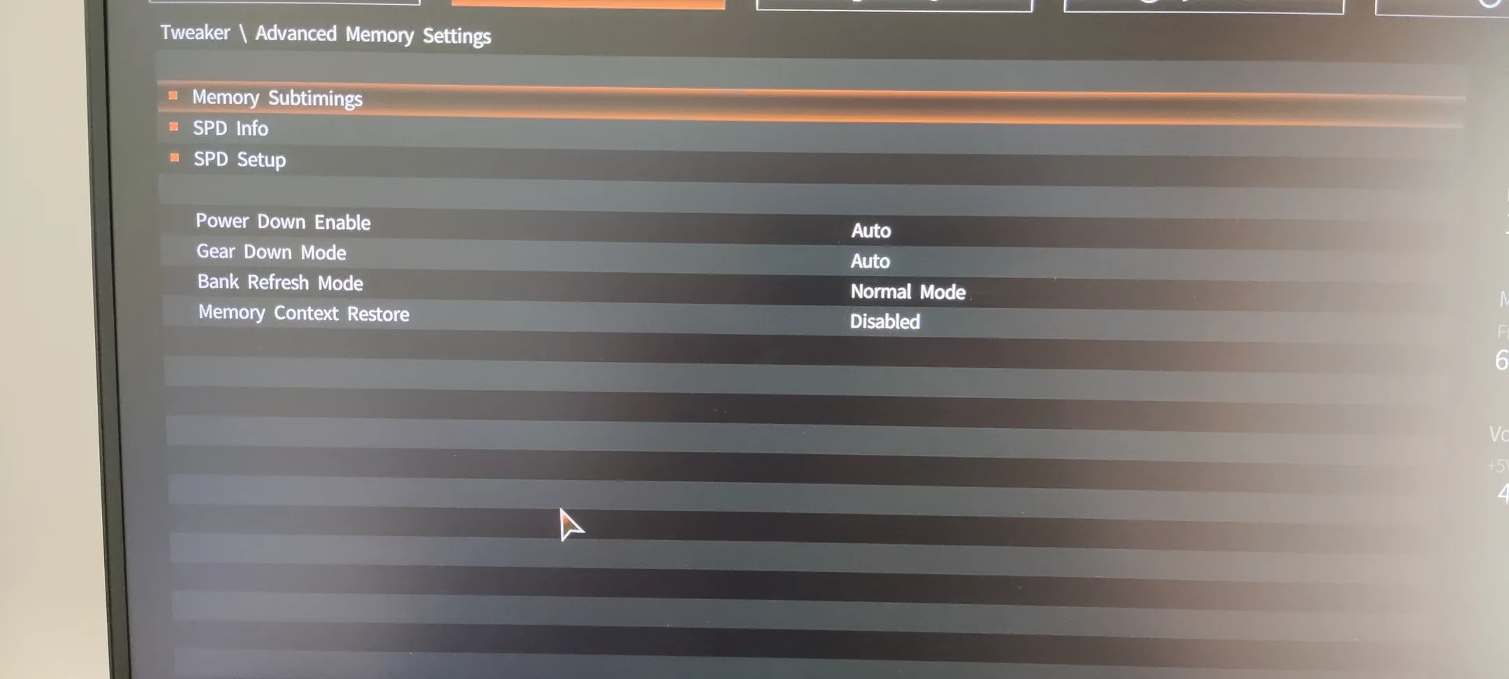

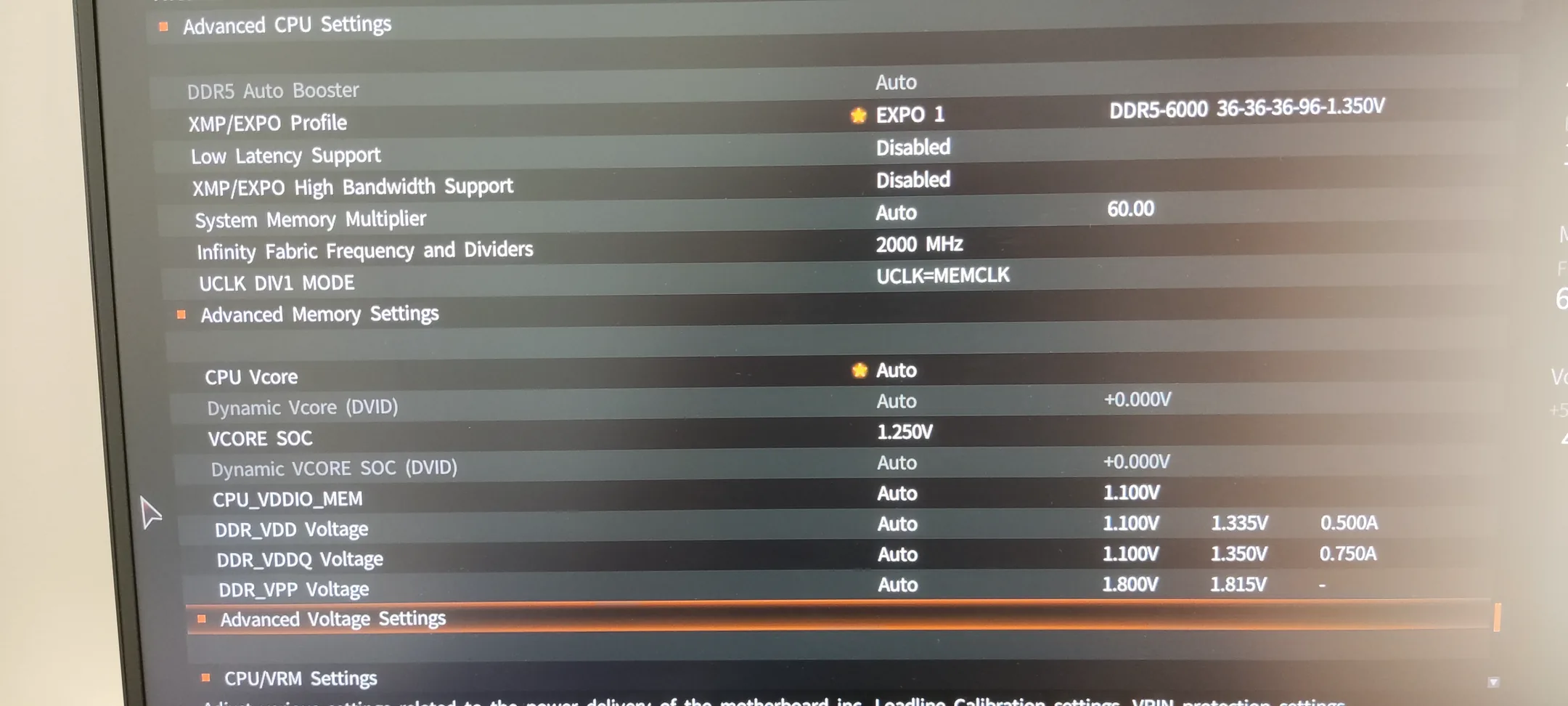

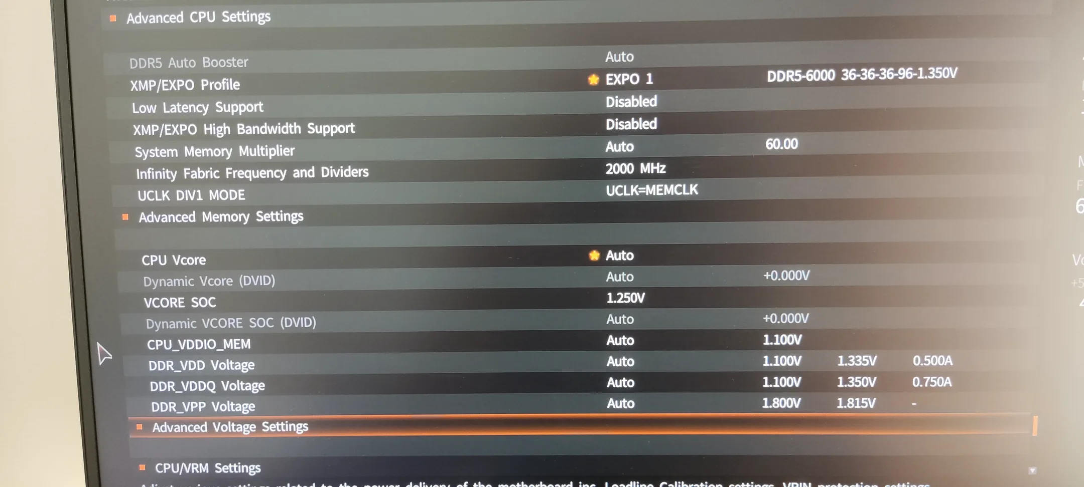

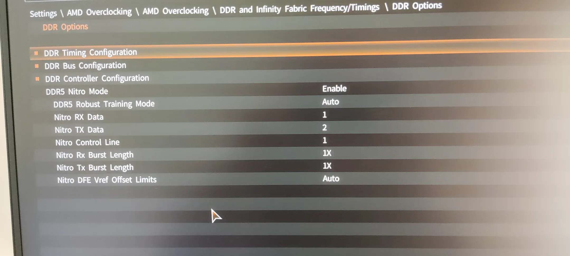

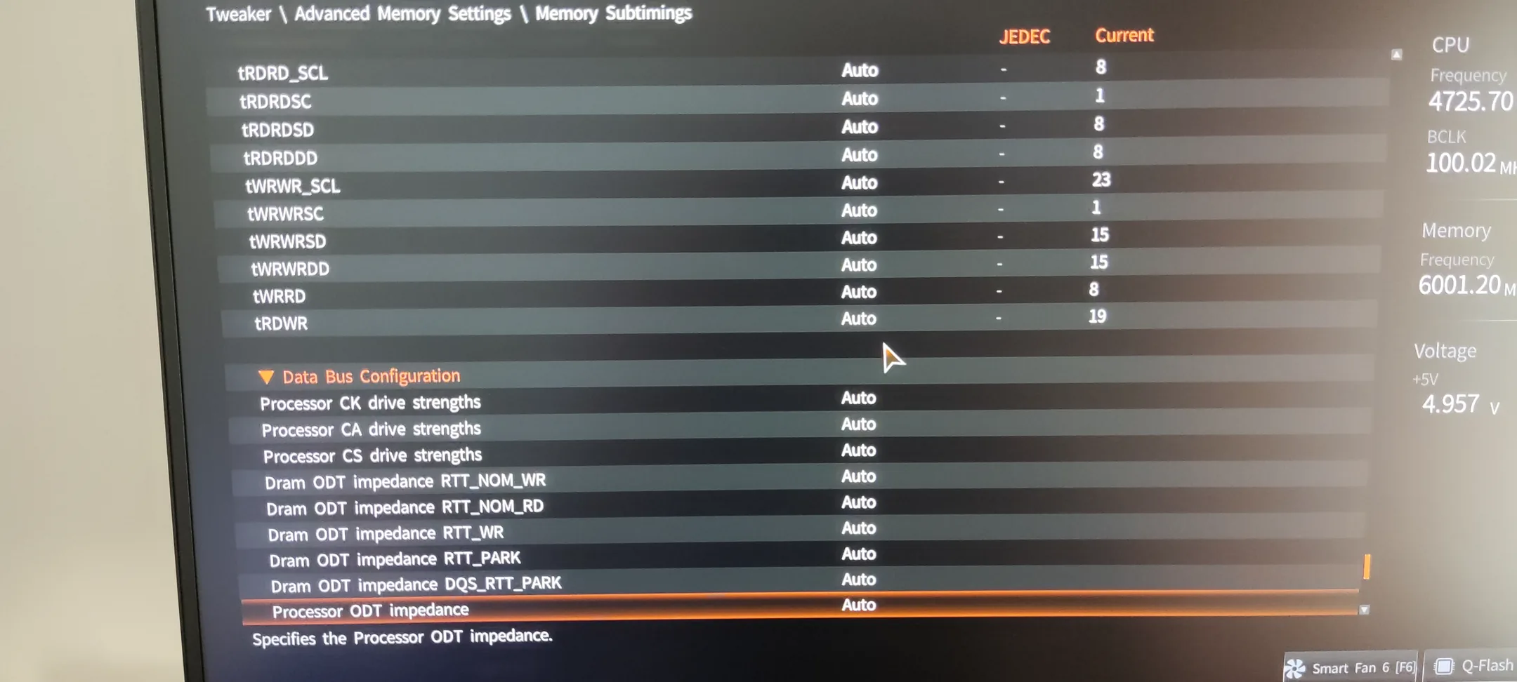

Ayhan Bey, dediğiniz gibi BIOS'u güncelledim, Memory context'i devre dışı bırakıp norm değerlerinde 780'e ayarladım TRFC'leri. Nitro ayarlarını yaptım. Yalnız diğer timing voltaj ayarlarıyla ilgili kafam karıştı, BIOS'da farklı olduğu için zorlandım. Siz bir kontrol edip değiştirmem gereken yerleri gösterirseniz çok iyi olur. Ondan sonra direkt stabilite testlerine geçebilirim.
Aydın Bey, bütün ayarları yaptım. Fakat bilgisayar 2 kere açılıp kapandıktan sonra BIOS ekranına atıyor. Anca BIOS'u geri sıfırlayınca açabiliyorum Windows'u tekrar. Bir ayar sistemi bozuyor olmalı ama hangisi acaba?

Boot etmiyor, tRFC Auto bırakın ya da timing açamıyor. Tek tek denemek lazım.
tRFC Auto bırakın, ilk 4 Primary timing harici hiçbirini girmeyin zamanlamaların. 34-36-36-80-80 Boot ediyor mu 1.45 DDR_VDD? @SystemLock
@SystemLock Böyle deneyin, Auto bırakın. Neden Boot etmediği anlamak lazım, Integrated Graphics ve Fast Boot kapatın.
Fotoğraflardaki gibi yaptım. Bir önceki seferle aynı oldu. Üste üste boot edememekten bilmem ama bir seferde açılmadı CMOS'dan sıfırladım. Şu an standart ayarlardayım. Buna sebep olan voltaj veya Gear down-Power down modları olabilir mi sizce?

Burst 8x ve 2-3-1 Nitro denemek lazım. Düz EXPO Boot edin anlattığım şekilde, sorun yoksa ileteceğim. @SystemLock
