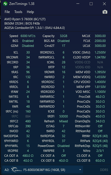

Emin olmak için tras ve tRC'leri ayrı ayrı tekrar test ettim. Ya 1 ns fark çıkıyor ya 2 ns. Çok değişkenlik gösteriyor. Bilgisayarı ilk açtığımda ayrı, 2-3 kere test yaptığımda ayrı bir ns alıyorum. Aradaki fark benim için sorun olmaz gibime geliyor.

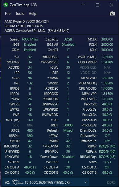

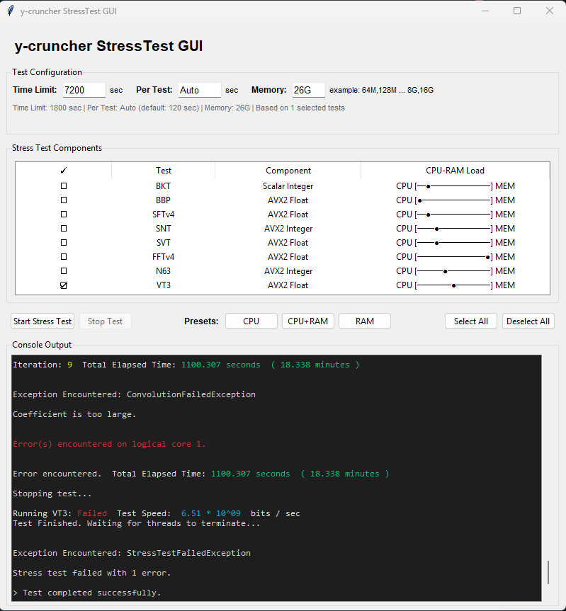

Şöyle bir sıkıntı var, tRCDRD değeri 34'ken, y-cruncher VT3 testinden geçemiyor. Ama 36'dayken geçiyor. Normal RAM test pro'da 2'si de geçiyor testten. Şu an son durum bu, VDDG CCD/IOD 1,05 volttalar. Bu tRCDRD değerini 36'da bırakıp FCLK 2167'yi deneyeyim mi yoksa bunu 34'te stabil hâle getirmeye uğraşalım mı?
34 stabil kalabilirse iyi olur, VT3 normalde patlamaması lazımdı. -25 All Core verdiysen -20 dene. VT3 normalde tRCD çok bakmaz.

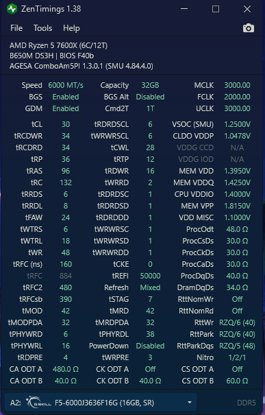

@SystemLock tRDWR 16 iken tRCD 34 deneyin. Burst 1x-1x bakın.

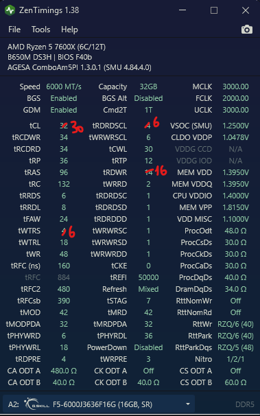

Bu şekilde bakın hata olup olmadığına:
Sırasıyla denemelerim şu şekilde:
1) tRDWR= 16 tRDRDSCL=6 tWTRS = 6 ---- Başarısız
2) tRDWR= 16 tRDRDSCL=6 tWTRS = 6 Burst length 1x 1x ----- Başarısız
3) tRDWR= 16 tRDRDSCL=6 tWTRS = 6 Burst length 1x 1x CL 30 ------ Başarısız
Değişik çekirdeklerde hata veriyo. Hata kodunu paylaştım. En son değiştirlen zentiming bu şekilde.
@SystemLock Nitro 2-3-1 aldığınızda hata var mı VT3?

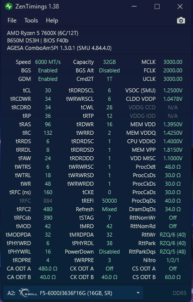

PHY 38 yapmış yine. Gigabyte ve Samsung sizi çok uğraştıracak. Timing uğraşmak istiyorsanız ASUS B850M-K ve 1x16/2x16 GB 6000 CL30 şart maalesef. Diğerleri hepsi piyango, şansa bakıyor. Şu anda PHY 38 olmasını hiç kimse açıklayamaz mesela. Kafasına göre PHY değiştiriyor anakart.
@SystemLock Gear Down kapatıp A2-B2 iletir misin? Nitro 2-3-1 kalsın bir de.
Bir de Gigabyte 40b Beta BIOS şu anda, nereden tutsak elimizde kalır. Gear Down kapatıp şansınızı deneyin, Nitro 2-3-1 iken VT3 geçerse kalsın.

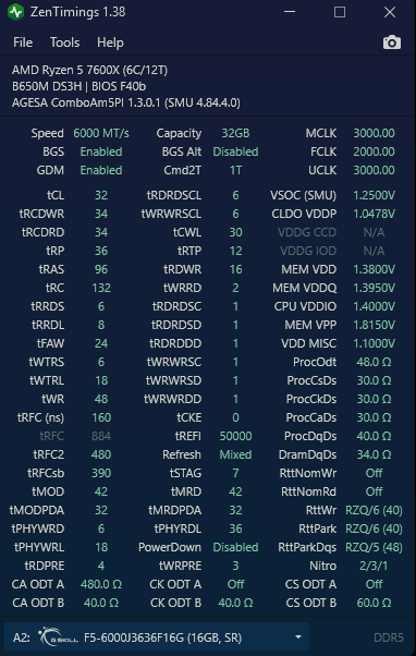

Sadece Nitro'yu 2-3-1 aldım, 50 dakikada 0 hata . Bir adım ileri, bir adım geri oluyor bu sistemde. Phy'yi acaba CL30'a düştüğüm zaman mı oluyor, ona bakacağım. Olmazsa direkt Gear down kapatıp bakayım dediğiniz gibi.
Güncelleme: Evet, haklıymışım CL30'a düştüğü an sistem phy'i 38 yapıyor. 32'ye çıkarttım, anında 36'ya indi.
Gear Down kapalıyken CL30 ve 2-3-1 Nitro VT3 nasıl?
