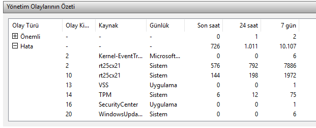

hata kısmında en yüksek sayılar görselde bulunmakta buradan nasıl bir sonuç çıkarıcaz veya çözümü nedir

yapay zeka bu görsele wifi ağ bağlantı bozukluklarından diyor realtek ağ sürücüsü

çözüldü çok sağ olun realtek 2.5gbe yi kaldırdım ethernetten kalma driver tetikliyormuş demek ki kablosuz interneti
çözüldü çok sağ olun realtek 2.5gbe yi kaldırdım ethernetten kalma driver tetikliyormuş demek ki kablosuz interneti bunla beraber pingimde dalgasızdı o da düzeldi
